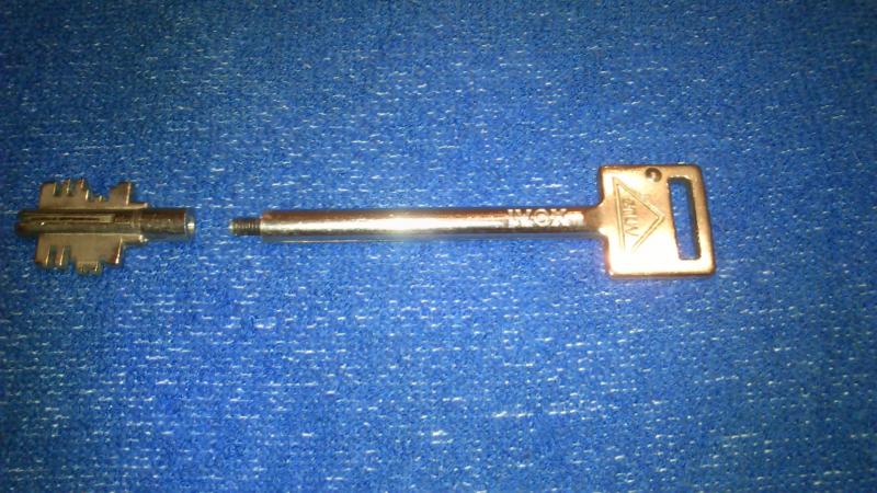

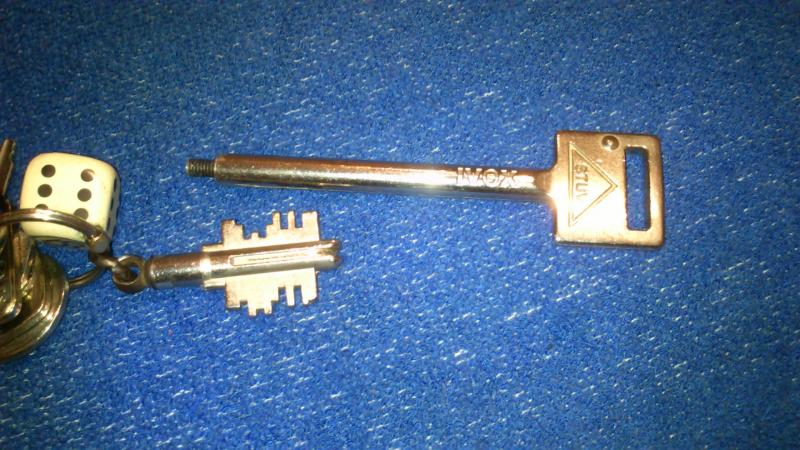

Bueno finalmente, tras darle vueltas a la cabeza de como reducir el tamaño de la llaver del armero grado 3, finalmente he optado por el sistema que me indicaba el compañero Pepepolo72.
He optado por este porque me parecía sencillo, a pesar de no tener taladro de columna, y en caso de "cagarla",pergarle unos puntos de soldadura y dejarla a la medida de origen, los dichosos 13 cms.
Paso las fotos de como ha quedado el tema.
Creo que este hilo habría que dejarlo en uso, ya que somos más de uno que nos vemos obligados a cargar con la dichosa "llavecita".
Quien tenga otro sistema que lo aporte.
Saludos al foro.

Pero hombre miguelcz90, si eres un artista¡¡¡
Buen trabajo. Seguro que no te arrepientes. Además, con cualquier varilla del mismo diámetro puedes hacer el cuerpo de la llave de la medida que quieras, teniendo siempre a buen recaudo los tetones.
Enhorabuena y saludos.

Gracías hombre por lo elogios, la verdad es que estaba muy "quemado" con el tamaño de la llave,pues del armero es la única pega.
Total que como ahora estoy de vacaciones y tengo tiempo,me dije, ahora o nunca.
Lo más jodido de la operación es taladrar con el taladro de mano(por no torcerse), pasándole varias brocas de diferente grosor para facilitar el trabajo.
Ahora el llavero en el bolsillo y casí no se nota :mrgreen:
saludos.
pd:cualquier nuevo sistema es bienvenido.

pues ten cuidado,a ver si se te desenrosca y pierdes el teton,o como se llame esa parte de la llave.
y porque no cortas la llave un poco mas y dejas la rosca justo antes, de donde pone inox,le pones fijador para tornillos y ya tienes la llave entera contigo,creo que es buena idea,asi no tienes que enroscar y desenroscar.
un saludo.

Para abrir y cerrar la caja va muy suave, vamos, que la llave gira sin apenas oposición, el caso de que se aflojase sería durante la operación de cierre, entonces se gira llave en sentido contrario (apertura), se abre caja y se puede acceder al mecanismo de la cerradura.
Sí pierdo la parte que va enganchada al llavero, pues "cagada", aunque dispongo de otra de recambio, la idea es instalar entre soporte llavero y trozo de llave un pequeño muelle, así será más difícil se afloje por si sóla.
La reducción de tamaño de esta manera es muy grande, creo que el lo máximo que se puede reducir.
Pero vamos, que el post esta abierto a nuevas ideas.
