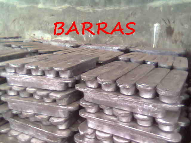

La composición de las "BARRAS" era de 84% Pb + 14% Sb + 1% Sn.

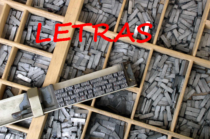

Lo que tu indicas es que son "LETRAS", y esas son los "TIPOS" que se usaban en las "CAJAS" para componer los moldes para imprimir, que eran de una composición diferente y más dura, incluso las había de bronce, (y de madera para los tipos grandes), para poder soportar el desgaste del uso frecuente y el roce que tenían en los almacenes. (ver foto)

Como me imaginaba, son los "tipos" que se usaban para componer, como he indicado más arriba.
Muchas imprentas antiguas se está deshaciendo de este material y es posible encontralo a buen precio.

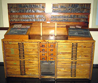

Las letras se distribuían en "almacenes" y su vez estos se guardaban en "chivaletes", que era el mueble que podéis ver en la foto.

Puede ser muy útil como mesa para recarga y para guardar pequeñas piezas, pués dispone de varios cajones y estos están divididon en muchos espacios que facilitan su ordenación.

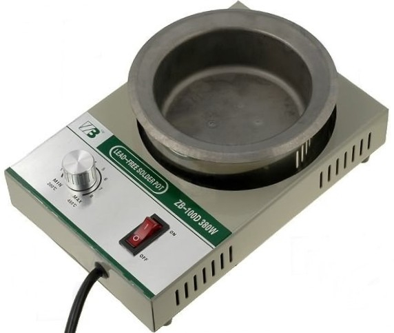

Por cierto, hablando del CRISOL, ¿alguien conoce este modelo?, ¿es eficaz para fundir plomo?.

Hola,
yo no le visto nunca, pero por la potencia marcada (380W) deduzco que debe de ser de tamaño pequeño, pero aparte de eso tiene buena pinta. Saludos
