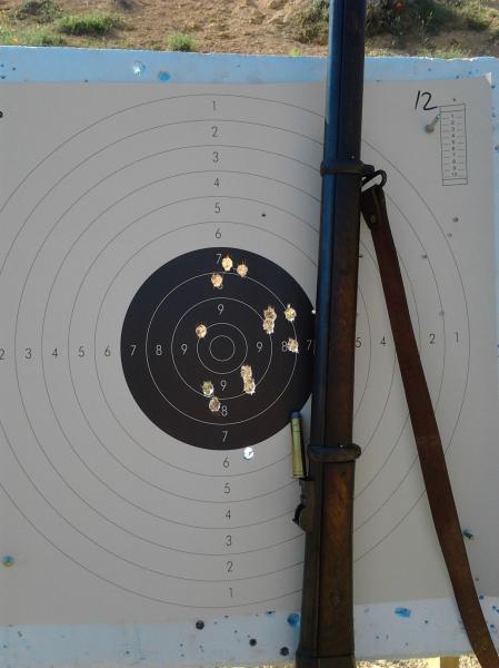

Por si te sirve de algo: buscando en antiguos ficheros de fotografías he encontrado una de Mayo de 2012, cuando me estaba peleando con un RB, y antes de descubrir la bala del 43 mauser de 360 granos, que permite recalibrar a .447" y con la que mi amigo Rocroy "certificó y selló" su idoneidad haciendo cacahuetes en el diez, según su encanallada y habitual costumbre.
Los proyectiles de la foto derivan de una prueba que hice: proyectil minié del 45 (recalibrados a .449") con turquesa modificada (se le quitó la pieza que produce la oquedad en el faldón: 336 granos) 40 granos de 2F a 50 metros, tirada de pié con correa y sin apoyo. La tirada es mala (no soy buen tirador), pero te da una idea de la agrupación que proporciona este arma con proyectiles no idóneos. El fusil empleado era un RB de arsenal fabricado en Oviedo en 1890 43 Spanish R Reformado.
