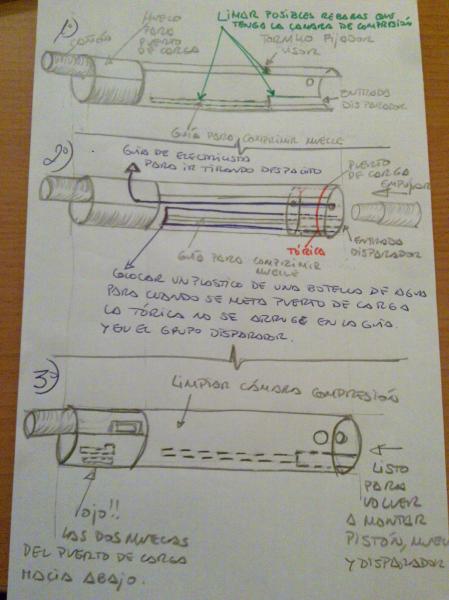

Como siempre las fotos salen en orden contrario al que lo pongo, weno pues se ve de abajo arriba, jeje...
Os dejo un croquis con los pasos mencionados anteriormente.

Hola compañeros, pues os cuento, el amigo "idelbarrio", Ismael, pues me ha mandado un gatillo 00
CORQUIS CON LSO PASOS A SEGUIR.

MOMO79
Mensajes: 2547
Registrado: 17 May 2011 00:27
Re: ENCAMISAR UNA GAMO CFX, CAMBIO DE GATILLO ATS AL SAT.
Mensajepor MOMO79 » 01 Ene 2013 13:39
jAJAJA, ke arte tienes, yo monté algo más pero era novato, jaja. Me alegro que vaya bien, e incluso ira más suave. Pues ya sabes el amigo Juan está esperando verte.jajajaja....
