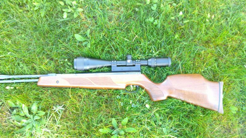

Y mi postura es, teniendo en cuenta un detalle nimio como es EL PRECIO, que mi Cometa .25 me dio horas y horas de diversión, sorpresas y felicidad.
Como lamentablemente no existe la cfx royal en calibre .25, sueño con algún día hacerme con una HW77 en .25 a ver cómo chufla.

Esta en 6.35 va igual o mejor que la HW77, bien entendido que con los 21 j. y 16X de visor mas alla de 40 m. resulta dificil. Un saludo

Te diré pués yo la tengo que va de cine,precisamente voy ha hacer una comparación muy pronto con Ismael que se acaba de pillar la hw77k,en 25 también ,pero yo si de algo estoy contento es de tener la diana 54 y con los baracuda de 30g va de puta madre,lo puedo demostrar y lo haré,claro cuando arregle mi ordenador que ahora está esccojonao.
