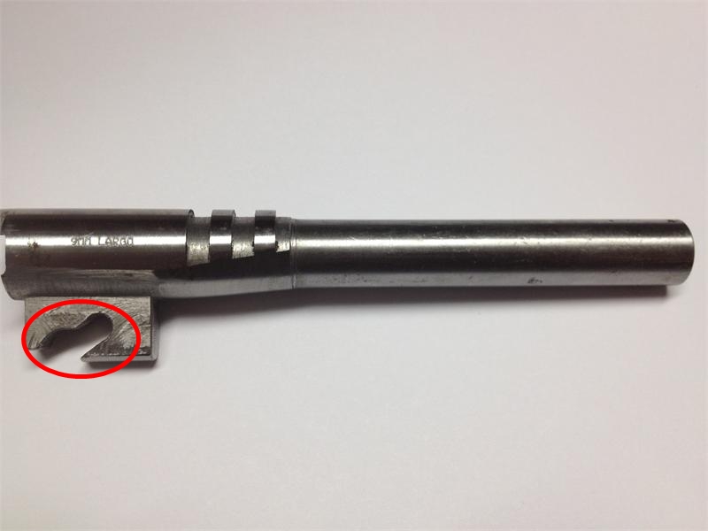

Pues no era mi intención liarte mas.......... pero tratare de subsanarlo.
Primeramente el ojal en el cañón de la SUPER se le llama a la guía ranurada, lo que te señalo con un circulo rojo, la palanca de desarme ya sabes lo que es:
Partimos de la base de que en una STAR, cuando esta acerrojada, el cañón no esta completamente paralelo a las guías, esta ligeramente inclinado. Al hacer el disparo, el cerrojo retrocede y el cañón bascula, y es entonces cuando esta completamente horizontal y paralelo a las guías del cerrojo.
En el cañón del kit, el "ojal" esta hecho de tal forma, que cuando montas el cañón y lo sujetas con la palanca de desarme, el cañón se queda fijo, pero en posición completamente horizontal, como si estuviese basculado. Esta diferencia de altura, es la que produce que la aguja percuta en el borde del cartucho y no en el centro.
El cañón se queda siempre en esa posición, no realizando movimiento alguno durante el ciclo de disparo. Por eso el kit también incluye un manguito que ayuda a mantener mejor el cañón completamente fijo y horizontal, aunque como ya dije, no es imprescindible, se puede usar el manguito original.
Un saludo cordial.
