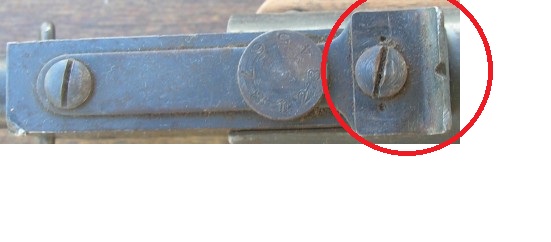

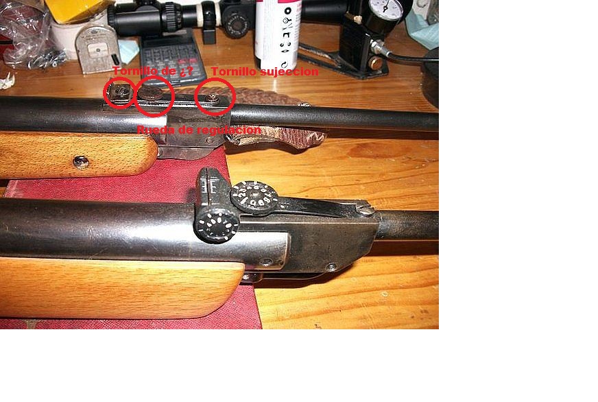

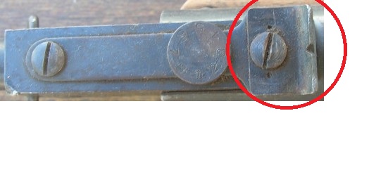

Luego, el alza. El que he encontrado que es de norica es el de fibra. No me gusta, muy basto. El que trae original es mas fino y queda mejor con la estetica de la carabina. Podria fabricarlo, pero necesito las medidas. Por otro lado, he encontrado dos que no me desagrada. Uno es de gamo y hay dos modelos: uno largo y otro corto. El otro es Cometa. Todo seria probar. La cosa es si estos alzas son de fibra o metal. Ademas, la cogida no se si es la misma.
En esta imagen se ve donde va mi alza
Alza gamo
Y aqui como va
Alza cometa
Y aqui como va

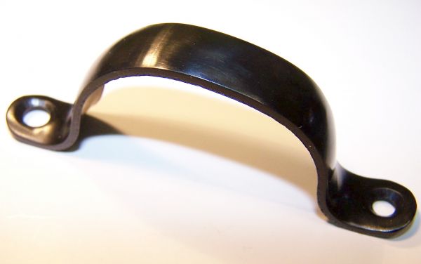

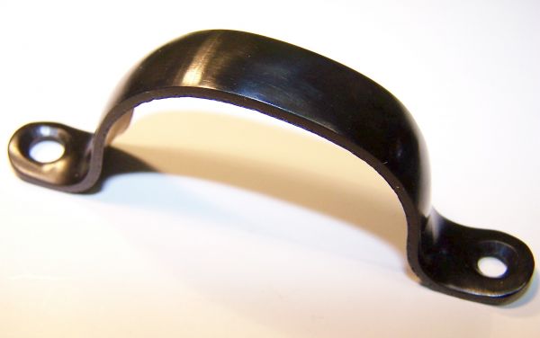

En cuanto al guardamonte, ni idea de como conseguirlo o hacerlo. He estado mirando y se parece a los de la diana 20, 24, 26, 27, 28, 30,..., pero no encuentro repuestos.
Alza gamo
Y aqui como va
Alza cometa
Y aqui como va

Hey! para lo del roce palanca-cámara sí tengo una solución para tí, se llaman patines, unas piececitas con ruedas y una ranura en la que se encaja en la palanca de carga, las ruedas deslizan por la cámara de potencia. Búscalas en un despiece de gamo de los 90. Quizás debas de "vaciar un poco" la culata pero quizá no. Tampoco te mates por ese desgaste no es motivo de destrucción del arma entera.
Alzas: fabrícala si tienes manos y paciencia. Las medidas las tienes en la propia carabina en los orificios para los tornillos hazte una plantilla con fotos de los compañeros valor y al toro. Es una pletina muy fina y el tornillo numerado.

El alza, al final si no encuentro ningna la tendre que fabricar yo. Quiero dejarla como si saliera de fabrica, aunque tenga alfgun que otro desgaste. El tornillo numerado no creo que sea problema, en sermasport los vende sueltos (aunque creo que no son de hierro). Eso si, alguna que otra foto del alza de lado o perfil me vendria de perlas.

El alza mio no conico no creo que lo encuentre en tiendas. El que tiene puesto no creo que pueda salvarlo, lo han limado/machacado... Si no lo tienes o enceuntro, creo que le pondre el de una cometa, es el mas parecido. O si me poneis una foto del no conico lo intento arreglar....
El guardamonte ni siquiera esta. HE mirado algnos de gamo o cometa, pero parece ser que esta pieza solo se fabrica una vez....

El guardamontes que tengo de Norica es de plástico, creo que es de una 56, mucho más moderno.
En armerías viejas, antiguas, es fácil encontrar estas piezas y si no en el enlace que te puse.

El tornillo de la derecha del todo tengo claro para que es y como va. Es el tornillo de sujeccion del alza.
La rueda regula el alza, pero como es la rueda? he visto por ahi en las gamo que la rueda no lleva esparrago para roscar, pero en las norica creo que si deben llevar.
Y el otro tornillo de mas a la izquierda es de sujeccion? en las fotos de jeronimo se ve con un muelle. Ademas, mi norica ese ultimo boquete de la izquierda no tiene rosca....
Por ultimo, la pieza que señalo en el circulo rojo va pegada al cuerpo del alza? o con el tornillo que lleva va sujeta?
El muelle se lo pedire a adeportes, ya que los envia (aunque sea por error).
Y por ultimo, el guardamontes no lo he encontrado. En la pagina que me paso jeronimo he encontrado uno similar
Creo que se parece... que me decis?

El guardamonte, ligeramente forzado en el peor de los casos, debería funcionar. Golpecito aquí y allá y adentro.
En esta foto:
El "tornillo de" regula ni más ni menos que la altura de las alzas. De la mira, vamos. Para eso lleva el muellecito debajo, el tornillo regula la extensión del muelle fijando altura-bajura de la alza. El de su izquierda regula la deriva, derecha- izquierda, y el que preguntas, la altura. Podría ser que los tiros te fueran bajos; apretando el tornillo conseguirías, al alinear el ojo con el alza y el punto de mira, pegar donde quieres. Si fuera al contrario, desapretar. Pero para esto y mucho más, como siempre recomiendo que leas al PIONERO: https://www.galeon.com/todoaire/armasde.htm
Un saludo!
En esta foto:
Un saludo!

El tornillo regula la deriva derecha-izquierda del alza. debe de estar roscado por debajo al armazón principal del alza y la deriva se produce desplazando por el raíl la pletina con la cuñita para apuntar.
