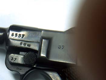

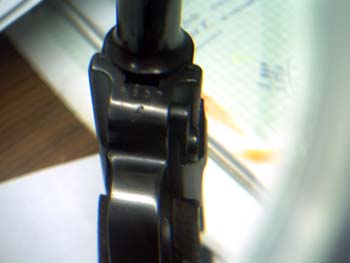

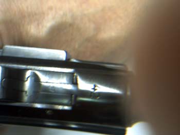

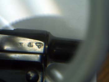

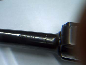

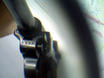

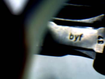

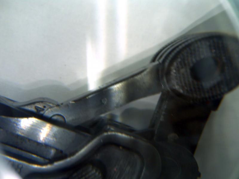

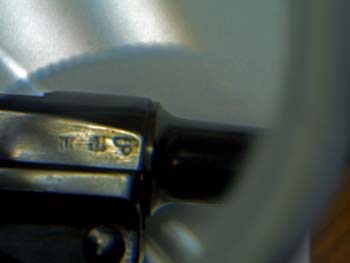

Bueno como lo prometido es deuda,con cierto retraso pongo las nuevas fotos.
En todas ellas he intentado mostrar los marcajes que he visto.
Deciros que estoy tomando buena nota de todas y cada una de vuestras aportaciones, gracias por todas ellas.
Es un placer tratar con vosotros.

Continuando con el tema.
El porque del dedo, pues para poder hacer las fotografías con detalle y con el pedazo de cámara que tengo :mrgreen: ,he tenido que mediar con una lupa, sujetar la cámara, la lupa el arma etc. todo ello es demasiado para un fotógrafo como yo.
Hola a todos.
Quizá en este foro tenga más suerte.
Solicito vuestra ayuda, tengo posibilidad de adquirir 40
Los números son el 42 ( el grande) y el 37 ( el pequeño que no se aprecia demasiado)

Los marcajes.
Bueno espero no haberme dejado nada.
Permitidme que abuse de vuestra amabilidad, bajo vuestro criterio,¿ cual puede ser el valor ? y en base a eso ¿Cuánto podría pagar por ella ?.
Ya tengo la Señora con la mosca tras la oreja, se las saben todas y mi mujer me conoce casi tanto como si me hubiera parido.
Gracias por todo.
Un cordial saludo

Mensajepor alrafer » 15 Nov 2011 23:25
kikeformad escribió:Lo que si me despista por que no debería tener nada ahí, son las marcas o punzonados bajo el número de serie del arma, a ver si con otras fotos sacamos algo en claro.
Exactamente, esas tres marcas a las que te refieres no deberían haber estado nunca ahí si el que se las puso en su momento hubiese tenido un poco de sentido común y un mínimo de sensibilidad histórica.
Los marcajes que aparecen en la parte izquierda, debajo del nº de serie y encima de la palanca de desmontaje, no son otra cosa que punzones alemanes civiles modernos.
De delante a atrás podemos ver, o mejor dicho intuir:
_ Un águila con una pequeña N debajo que es el punzón que nos indica que a este arma se le realizó la Nitro proof o prueba de pólvora sin humo. Este punzón podemos verlo en otra foto en la parte lateral del cierre y podrás encontrarlo seguramente en muchas otras partes del arma.
_ Un pequeño escudo con pequeños rombos en su interior formando un damero que me parece apreciar es el punzón de aceptación distintivo del Banco de Pruebas de Munich (aunque también podría ser el Mellrichstadt que es muy, muy parecido) y que nos indica que fue ahí donde se le realizó a la pistola la prueba citada anteriormente.
_ Dos letras mayúsculas que corresponden con el código alfanumérico que nos indicaría el año en que este arma pasó por dicho Banco de Pruebas y que si mi vista y el zoom de mi ordenador no me engañan parecen ser KA, lo que quiere decir que este año fue 1990 (K=9 A=0).
Con estas nuevas fotos ha quedado claro que la P.08 es una código byf del año 1942 pero por la calidad de las mismas no me atrevo a decir con total seguridad si conserva o no el pavón de origen, aunque sospecho que fue repavonada.
El que la pieza mantenga el cargador con el mismo nº de serie de la pistola es sin duda algo que incrementa su valor por ser algo bastante poco frecuente en estas armas.

Alrafer, si no he entiendo mal los datos son los siguientes:
Fabricante: Mauser
Año de fabricación: 1942
Año prueba Nitro Prof.: 1990 ( dicho lo mismo puede disparar 9 mm Parabellum sin problemas ) ¿OK?.
Como rareza no “tendría” que tener los punzones que mencionas, (por tema Histórico)
Tu referencia a la calidad de la misma es ¿por considerarla de menor calidad en base a su año de fabricación? Ya te digo que el pavón esta bien conservado y el ajuste del arma es impecable.
alrafer escribió:Con estas nuevas fotos ha quedado claro que la P.08 es una código byf del año 1942 pero por la calidad de las mismas no me atrevo a decir con total seguridad si conserva o no el pavón de origen, aunque sospecho que fue repavonada
Aun no he hablado de precio con el propietario pero me parece que se me saldrá de presupuesto.
UN saludo

Hola lo que te comentan es lo que me temía al ver esas marcas difusas, que tuviera punzones modernos, con lo que a nivel coleccionista ya no es tan "original" pues tiene marcas 50 años posteriores y seguramente ha sido repavonada. El compañero conoce mejor que yo los punzonados modernos.
Como coleccionista veo peor que tu pistola tenga punzones modernos que el propio repavonado, que a veces es inevitable bien porque el dueño anterior perpretó ese sacrilegio o dado su penoso estado lo necesitaba. Pero el marcaje nuevo es ponerle algo que en su día no estaba.
Y que conste que yo tengo P08 restauradas, pero con marcajes originales. A veces es necesario, como los cuadros, darle un lavado de cara. Lo ideal es todo original si lo que buscas es que el tiempo la revalorice, a medida que te van faltando elementos, el valor decrece.

Vamos por partes.
Para el compañero hk3006.
Cuando hablo de "calidad" no me refiero a la del arma sino que me refiero a la poca que tienen las imágenes que nos ofreces, motivo por el cual yo no me atreví a decirte al 100% si el pavón era original pero en este sentido ya ha hablado un gran experto, AntonioDWM, que ha confirmado mi opinión inicial de que la pieza había sido repavonada.
En cuanto a lo de los punzones comerciales alemanes actuales más que una "rareza" es una cabronada .
Si la pistola pasó por un Banco de Pruebas en época moderna como es el caso, los punzones deben obligatoriamente estar en el arma pero, como yo he visto en muchas ocasiones, estos podían haberse estampado de una forma menos visible para preservar en cierto modo y como bien dice el compañero kikeformad el valor de la pieza como objeto de colección.
Por ponerte un par de ejemplos en mi P.08 estos marcajes están por la parte interna del arma y en mi Walther P.38 tuvieron la sensibilidad y se tomaron la molestia de disimularlos colocándolos debajo de la palanca del seguro y de la palanca de desmontaje de la corredera por lo que son inapreciables a simple vista.
La presencia de estos marcajes modernos de Banco de Prueba haría, aunque te parezca increíble, que coleccionistas de los llamados "puristas" sobre todo americanos y alemanes, descartasen de inmediato la pieza por muy bien que conservase el resto del arma su estado original.
Me preguntas si el hecho de que tenga el punzón de haber pasado la Nitro proof indica que puede disparar sin problemas 9 Parabellum. Pues hace más de 20 años cuando se hizo dicha prueba si, hoy en día lógicamente no lo puedo saber.

La primera es una P.08 que fue revisada de forma oficial y a la que se le realizó la Nitro proof en el Banco de Pruebas de Colonia en el año 1990 (KA).
La tercera sin embargo es otra P.08 que pasó revista en el Banco de Ulm en el año 1976 (HG).
La segunda foto que pones es el marcaje de un rework o trabajo de restauración en otra P.08 llevado a cabo en la propia casa Mauser en ese año de 1998 pero esto no tiene nada que ver con los tres punzones de Banco de Pruebas oficiales de los que hablamos en un principio.

Alrafer, disculpa que te corrija pero la tercera foto es una Mauser/Luger 06/73 FABRICADA en 1976, por lo que efectivamente le corresponden las letras HG y en ese año se le aplicaron los punzones como arma nueva (recien fabricada) y no como revista.

Efectivamente, el sistema de punzonado en Banco de Prueba es equivalente y el significado de estos punzones el mismo en las armas alemanas de fabricación moderna (que observamos en esta 06/73 y como bien dice AntonioDWM en H&K, Walther entre otras) y en las armas más antiguas que en algún momento debieron ser sometidas allí a revisión.

Me gustaria hacer una pequeña aportación a lo que te han dicho ya los otros compañeros-aficionados a las armas historicas.
El hecho de que lleven los punzones alemanes MODERNOS (aguila con N debajo, escudo cuartelado, correspondiente a Munich, y letras KA, que ya te han aclarado corresponden al año de pase por el Banco) se debe a que son armas IMPORTADAS desde el antiguo bloque oriental, algo que se corrobora con los marcajes que lleva en la parte inferior del cañón, que deberian de ser (no los veo bien por la mala calidad de las fotos) " 9 m.m. Parabellum", seguido por otro punzón Aguila/N.
Tambien es muy posible que lleve alguno del importador, que podria ser "Kett", por Kettner, o bien dos letras W superpuestas, con una F encima de ellas, correspondiente a Frankonia.
Otra cosa que es posible que encuentres grabada en el arma en cualquier rincón es una especie de aspa (X), que es una marca de captura sovietica. Si la encuentras, casi con seguridad habrá sido repavonada de una forma muy caracteristica.
