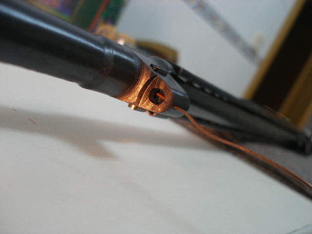

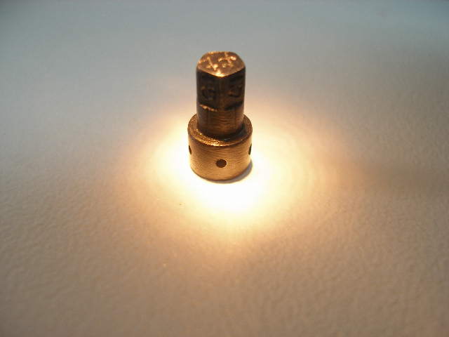

para panorama
Hola.
Buscando un Dragunov SVD auténtico ruso, me he tropezado con un Tokarev SVT 40, por menos de 400 160
Hola.
Buscando un Dragunov SVD auténtico ruso, me he tropezado con un Tokarev SVT 40, por menos de 400 161
Hola.
Buscando un Dragunov SVD auténtico ruso, me he tropezado con un Tokarev SVT 40, por menos de 400 162
tobruk
Mensajes: 7144
Registrado: 31 Ene 2007 07:01
Ubicación: ESPAí‘A
Re: Ya tengo mi Tokarev SVT 40
Mensajepor tobruk » 03 Dic 2011 16:03
:birra^:

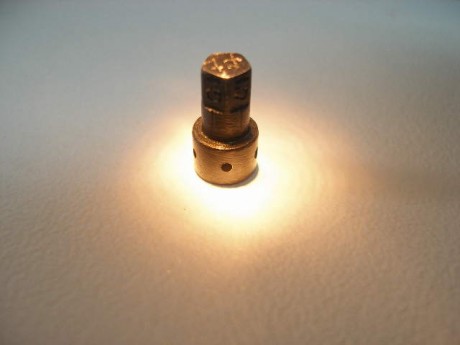

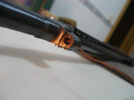

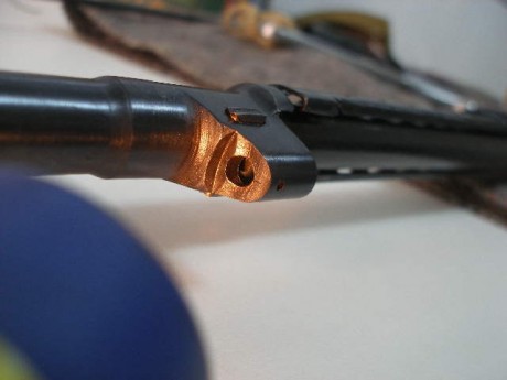

panorama: fíjate que si el 1,7 está centrado con la rayita "dial" (tercera de este grupo de fotos), por la parte de atrás de la pieza exagonal a cada número le corresponde su abertura. El 1,7, tiene a sus espaldas la mayor abertura u orificio.
