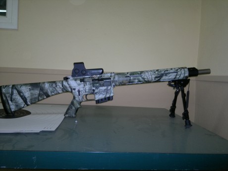

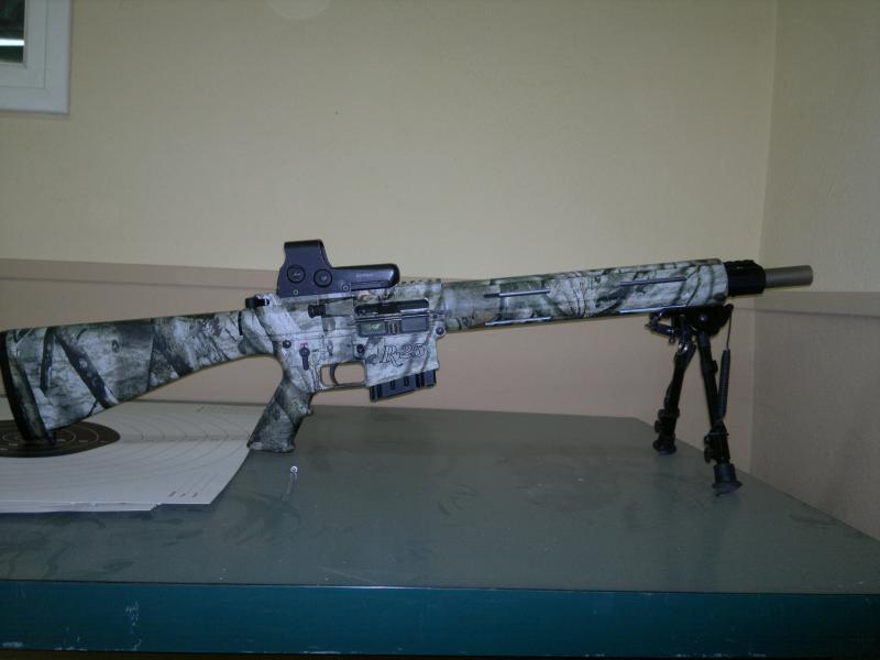

Despues de un monton de vacaciones "encadenadas" ya ha llegado el .307.
Algunos tiene un "chopo" y yo ahora tengo un "chato".....
El peso al final a acabado en 4,200. (para mi sigue siendo "pesado" :tanque^: ), no se que os parece???
Lo he probado a 35 metros con el "eotech" y apoyo delantero con el "Harris" unos tiros con puntas lapua "match" de 168 y originales W. caza (punta chata) de 180g.
El visor no lo he tocado y esta ajustado al Benelli del 30.06...
Este domingo si todo va bien lo probare con unos cuantos tiros a 100 metros. :sniper
al final y 40,5 de T-3000 y cota total de 70mm.
edito: al final cañon de 16" y "flutet" en el interior

Al final despues de varias pruebas han sido puntas hornady SST de 165g. cota TOTAL DE 70mm. y 40,5 de tubal 3000 (la polvora toca, y bien, el culote de la bala...)
Depues de 4 dias de caza (3 jabalies muertos y uno hedido/muerto) y unos cuantos tiros en campo de 100 metros:
El rifle para mi gusto es pesado y algo cabezon, la "culpa" la tiene el cañon "bull barret" Bergara.
La precision no esta nada mal (para mi, claro) a 100 metros y con una mira mala del 32 aumentos la cosa queda en +- un MOA.
Este domingo con un punto rojo eotech y a 100 metros casi todos los tiros entraban en el 9 con algun que otro 8 rozado.
Luego me he puesto a tirar seguido, de dos en dos unos 30 tiros, con el bipode y sin apoyo trasero, la verdad es que ni uno solo ha salido del negro.
Para caza no va nada mal, el encare en perfecto y lo que mas me ha gustado es que al ser "lineal" cañon, mecanismos, muelle y culata y al ser pesado.... cuando disparas no pierdes el encare y teoricamente debe permitir una repeticion muy rapida (no lo he probado porque los 3 jabalies han caido al primer tiro.)
Su funcinamiento el algo "tosco", el muelle recuperador parece hecho para hacer biceps, el cerrojo esta muy ajustado y el disparador es suave dentro de lo cabe para un rifle de "caza" pero tiene un par de roces que supongo que con el tiempo se iran limando y el recorrido es algo largo.
En cuanto a "fiabilidad" va ganando poco a poco, al principio las "encasquilladas" eran mas que ocasionales, ahora lleva unos 120 tiros y parece que todo el conjunto se ha adaptando.
J.E.G.
