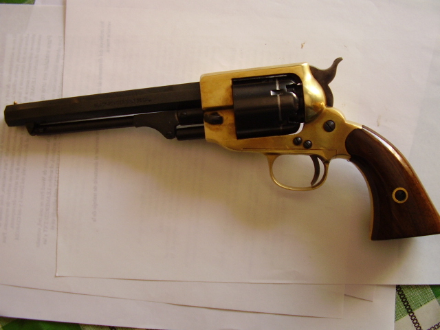

Hola, pues yo tengo un Spiller & Burr, que también compre por estética, lo tengo hace mas de dos años y nunca conseguí buenos resultados con el, las sospechas caen sobre el pistón de ataque de la palanca de carga, que parece que deforma las bolas cosa que el advirtió compañero madbullet.
Si estás a tiempo te sugiero que te decidas por un un New Model Army de 36 o por un Colt Navy, en cualquiera de sus versiones.

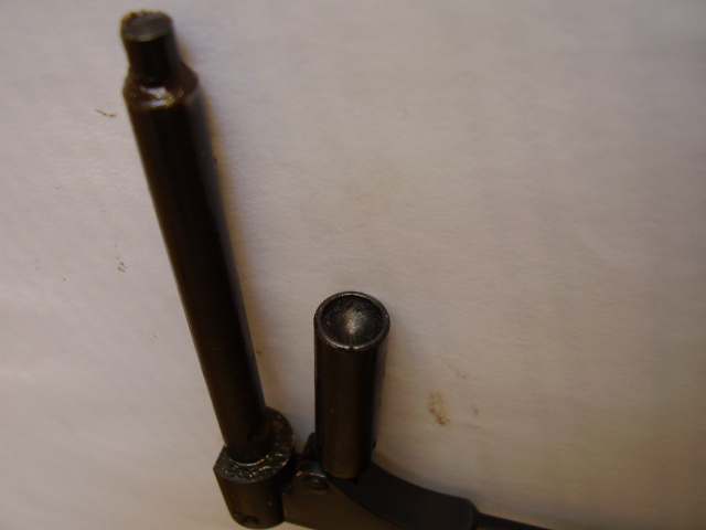

Hola KAMAR: Que es eso de que te deforma el pistón de la palanca de carga la bala? ?Es que se clava y la marca? Si es eso dímelo pues tiene arreglo, y sencillo.

Hola Salitre, pues efectivamente parece que es precisamente eso eso lo que pasa, los bordes de este pistón marcan la bola al cargar, de momento tengo el revólver aparcado a la espera de tiempo para poder intentar solucionarlo.

Amigo KAMAR: Eso mismo me pasó con mi Rogers &Spemcer. El problema está en que el avellanado que tiene el pistón para que tenga la forma de la bola, es demasiado profundo.
Desmonta el piston, y límale un poco los bordes del avellanado, para que no esté afilado. Luego con un poco de barrita arreglatodo (es una resina epoxi) Rellena el hueco (Antes desengrasa bién con alcohol) y con una bola de la misma munición dale un poco de forma, sin apretar demasiado, pues es bueno que el pistón tenga un contacto con la bala que no sea perfecto.
Como verás es muy sencillo, y queda perfecto.
Un abrazo

Pues lo de limar los bordes ya estaba pendiente de hacerlo, pero no conocía esa resina para rellenar, y ¿aguanta la presión que se ejerce para la carga?, si en tu caso ha funcionado es que si lo hace.
En cuanto tenga algo de tiempo estoy manos a la obra.

Hola. Mi Roger6Spencer, es de Euroarms. Esto del pistón de carga, no se si es frecuente, pero sé que también a PREDI le pasaba en algún revolver, luego que yo conozca, es el tercer caso y no en la misma marca.

Salitre escribió:Hola. Mi Roger6Spencer, es de Euroarms. Esto del pistón de carga, no se si es frecuente, pero sé que también a PREDI le pasaba en algún revolver, luego que yo conozca, es el tercer caso y no en la misma marca.
Un abrazo
Gracias Salitre, si me ocurre en algún arma que compre seguiré tu consejo.

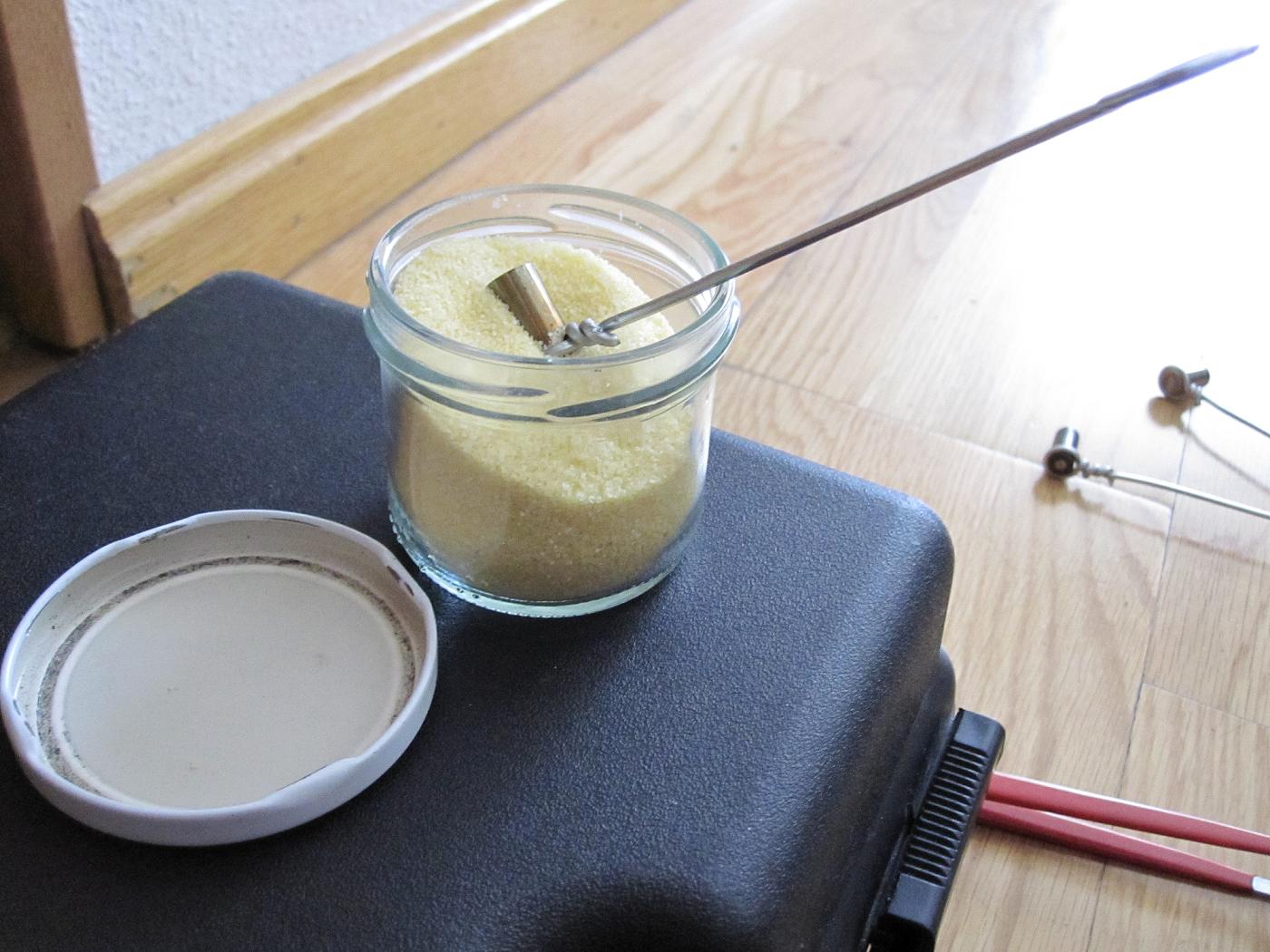

Yo la sémola la echo desde una polvorera rellena de sémola. Tiene muchas ventajas: no andas con cacillos ni dosis a vueltas y la viertes directamente de la polvorera, rápido, fácil y limpio. Recortas el dosificador de la semolera hasta que des con tu dosis exacta y ya está. Los tubos dosificadores se pueden comprar de 6 en 6 en cualquier buena tienda y así tienes uno para cada arma (a mi me los hacen gratis en torno CNC).
Sólo hay que tener la precaución de avisar al responsable de cancha de que la polvorera está rellena de sémola.

Pues sobre la forma que Kernelsuse y FrecciaRossa usais la sémola yo andaba dandole vueltas al tema, ya he visitado en algunas ocasiones las tiendas de los chinos para ver si encuentro algún cacharrito que haga esa función, echar la sémola sin tener que preparar medidas, hasta ahora no había visto nada que me pareciera adecuado, quiza tenga que acabar probando con una polvorera como Freccia, pero de momento in tentaré encontrar algún chisme mas sencillo.

El Spiller & Burr no tiene mala pinta. Esteticamente bonito si que es. Al menos me lo parece. He estado tentado de comprarlo más de una vez. Como hay tantos modelos algún otro salió antes, pero tarde o temprano este caerá.
¿Precisión???? Señores. Este revolver no tiene que ser ni mas preciso ni menos que cualquier otro.

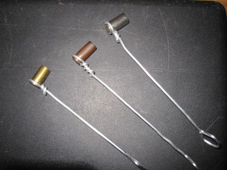

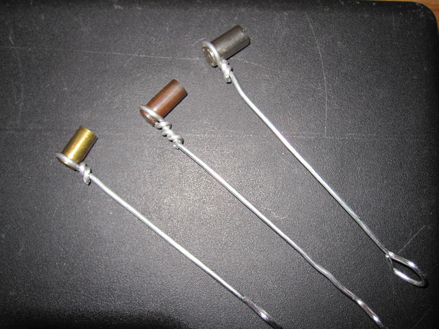

Hola Kamar, el método que dice Kernelsuse es muy práctico y es el que yo uso para no tener que preparar las cargas de sémola.Kamar escribió:Pues sobre la forma que Kernelsuse y FrecciaRossa usais la sémola yo andaba dandole vueltas al tema, ya he visitado en algunas ocasiones las tiendas de los chinos para ver si encuentro algún cacharrito que haga esa función, echar la sémola sin tener que preparar medidas, hasta ahora no había visto nada que me pareciera adecuado, quiza tenga que acabar probando con una polvorera como Freccia, pero de momento in tentaré encontrar algún chisme mas sencillo.
No tienes que comprar nada ni ir a los chinos. Yo lleno con sémola un bote de estos de cristal pequeños de los de huevas de lumpo (también son buenos los de patés marca Hacendado) que cierran herméticamente y tienen buena capacidad en poco espacio.
Tengo un montón de cacillos de diferentes medidas hechos con alambre y vainas metálicas de distintos calibres.
Por ejemplo al revolver cal .44 le pongo 15 grains de PN y un cacillo del 9 largo de sémola; a la pistola del .45 una vaina del .40 SW de sémola, la misma que a la Galand del .41 y que al rifle del .451; al revolver del 36 una del 9mm parabellum de sémola, etc.

Pes es también un buen método, pero yo no tengo cacillos, ya veré si puedo apañarme alguno, pero con medidas algo mas pequeñas, a mi me gusta cargar fuertecito, y sentir en las manos la potencia de un buen tiro.

Sobre lo que dices de la separación del gatillo del Spiller pues pongo una foto de el y otra del famoso pistón de ataque.

Kamar escribió:Pes es también un buen método, pero yo no tengo cacillos, ya veré si puedo apañarme alguno, pero con medidas algo mas pequeñas, a mi me gusta cargar fuertecito, y sentir en las manos la potencia de un buen tiro.
Tn sólo tienes que ir a la galería de arma corta y aprovisionarte de vainas que ouedes limar luego a la medida que consideres necesaria. Luego con unos alicates y un cacho alambre... tampoco tiene por que salir una obra de arte sino algo práctico.
A mi me gusta el alambre ese de chichinabo que llevan los pinchos morunos..es ideal y si quieres hacer un trabajo más fino pues con un soldador eléctrico y un poco estaño...a volar.
Re: 1862 FAP
También puedes usar vainas del 9 corto, del .32 etc. y si no pues limar como digo.

Busman escribió:Kamar escribió:Pes es también un buen método, pero yo no tengo cacillos, ya veré si puedo apañarme alguno, pero con medidas algo mas pequeñas, a mi me gusta cargar fuertecito, y sentir en las manos la potencia de un buen tiro.
Coño pues soldador electrico tengo de los tiempos en que también practicaba algo la electrónica como afición.
y cables de un sólo hilo conductor que van a resultar ideales,
lo de conseguir vainas no es problema, tengo un rifle del 357, y una carabina del 9 parabellum, asi que estoy abastecido.
