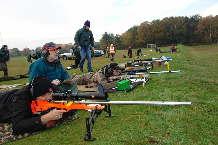

Competición por equipos en el europeo:
En este campeonato la competición por equipos en Restricted consiste en dos entradas, una a 900 y otra a 1000 yardas, para cada uno de los cuatro miembros del equipo. El equipo dispone de 90 minutos para completar cada una de las dos entradas. La estrategia de tiro la decide el capitán junto con los tiradores, se puede tirar tipo Bisley alternando un disparo cada tirador o se puede hacer un string único por tirador esto es, completar toda la entrada un tirador y a continuación el resto. Cualquier otra estrategia de tiro tambien está permitida siempre que se complete en los 90minutos, hasta se puede cambiar de rifle en caso de necesidad.
En la foto vemos a Jose y Alejandro colaborando, Jose está haciendo su entrada completa y Alejandro le está informando sobre lo que ocurre a su alrededor, es decir, si hay cambios del viento, si los tiros de los otros competidores van a su sitio o se desvían del centro siguiendo algún patrón, etc. No se ve en la foto pero Eduardo estaba detrás de todos con un telescopio analizando en detalle lo que hacía una bandera en especial, la que avisaba con anticipación de cambios de dirección del viento. Y yo estaba anotando los puntos obtenidos por Jose en cada uno de sus disparos, si si, yo estaba anotando sus puntos al igual que hizo el resto de tiradores en la rotación completa del equipo hasta completar las dos entradas, uno tira, otro actúa de spotter, otro anota etc. Todos los años nos dicen que el anotador ha de ser de otro equipo, y tanto el anterior como éste acabamos cada equipo anotando nuestras puntuaciones.
Por cierto, esa mañana hacía un frío que pelaba, entramos a la línea de tiro con poco más de 4ºC y el ligero viento que soplaba de frente te sacaba el poco calor acumulado por las sempiternas beans del desayuno.

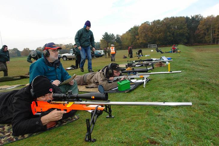

Sí qué estamos verdes. No entiendo mucho del asunto, péro me parece qué no estan tirando, ya qué no veo munición, tienen la recamara con bandera y estan fotografiando en linea de tiro. Suerte.
Re: Campeonato de Europa F-Class 2010
el que tira no es Alex es jose que si tiene el cerrojo y creo que la munición dentro Alex esta de obsever

por las fotos, parece que ha habido estreno de armas.tanto de Jose como
por parte de Alejandro.

No exactamente presi, Jose ha empleado un custom Masip basado en Rem700+Shilen mientras que Alejandro llevó su Barnard Élite con cañón Bartlein. Jose ya llevó el mismo aparato al europeo pasado por lo que imagino debe andar en la últimas mientras que Alejandro creo hace su primer intervención oficial con el Barnard.
Lo importante es que han empleado estrategias distintas, el primero ha optado por punta ligera, 155gr, mientras que el segundo optó por punta semipesada, 175gr. Yo fuí con punta pesada, 185gr, y la experiencia nos ha demostrado que no basta con velocidad pura ni con exclusivamente peso, hay que encontrar un balance adecuado tal y como nos demostró Alejandro, el máximo peso de punta que pueda manejar tu rifle sin bajar en demasía de 900m/s. Yo opté por precisión máxima sacrificando velocidad y pude ver cómo se me iban puntos que Alejandro aseguraba sin apenas corrección.
En realidad el objetivo no es conjugar peso y velocidad de proyectil, el objetivo es emplear el mayor BC disponible a la máxima velocidad posible manteniéndonos por debajo del medio MOA. Y a eso andamos dándole vueltas para la próxima temporada.
