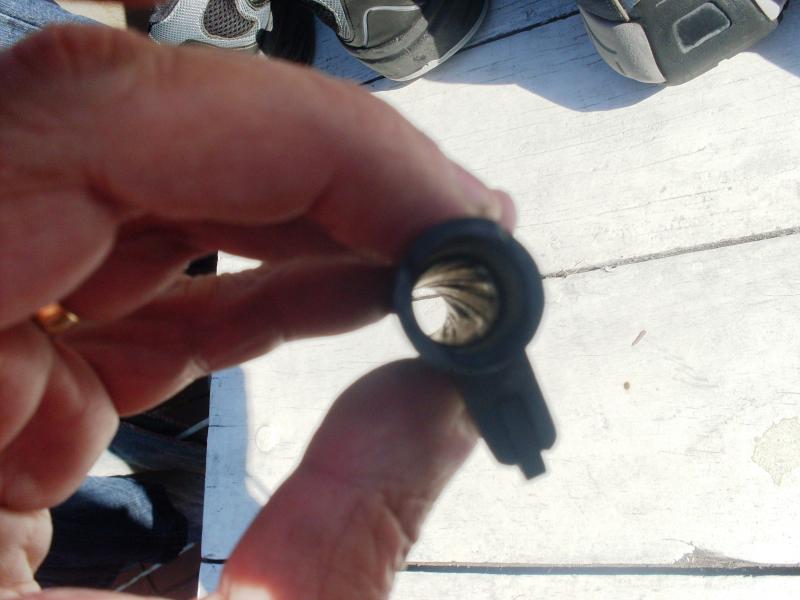

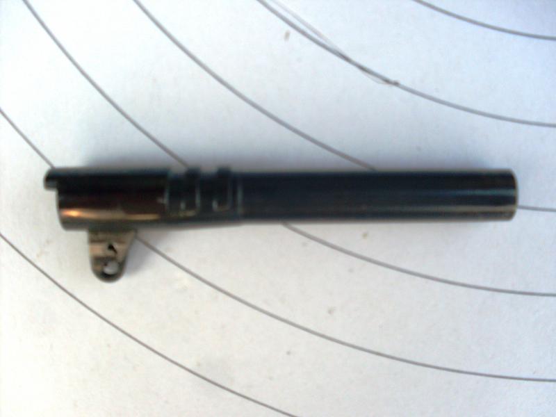

El caño luego de limpiarlo me quedó "percudido" y tuve un problema con la cadeneta( no sé como uds lo llaman), se salió el perno y le tuve que poner una chaveta.

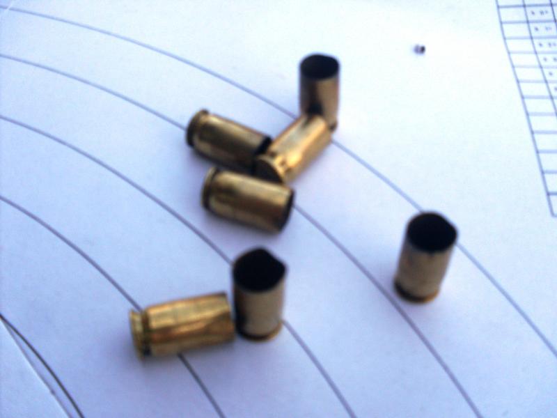

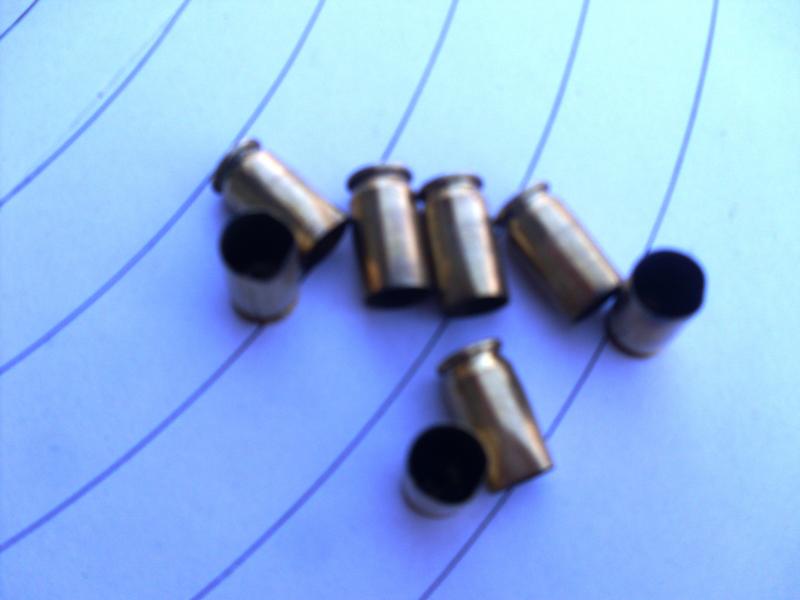

Me deforma las vainas, al pegar en el rampa y le hace una pequeña marca la uña extractora. Lo atribuyo a los cargadores que no son originales, ya que el único que lo es, no me deformó las cápsulas.

Les muestro la "cadeneta" bajo el cañon

Subo las fotos de las cápsulas deformadas...

El cañon luego de tirar sin limpiar..

En España, tambien se llama cadeneta.
Personalmente, yo para evitar problemas trataria de meterle un cañon nuevo (y el bushing).

La deformacion de las vainas no creo que sea el cargador, por que una vez que el cartucho entra en la recamara, ya no toca el cargador para nada al ser expulsadas, pero tampoco te puedo dar una idea por que es la primera vez que veo ese tipo de deformacion, parece como si al ser expulsadas tocaran contra la ventana de expulsion.
En cuanto a la marca de la uña extractora, un pequeña marca es normal en el culote.

Hola,lo de que salga el pasador a veces puede ser de haberlo sacado muchas veces,haberle puesto otro etc etc.Veo que has mejorado en la segunda diana.
Vainas abolladas,con total seguridad te esta tocando la vaina al ser extraida con la parte delantera baja de la ventana de expulsión,esto es asi pues es un primer modelo y en muchas pistolas 1911 se agranda de fabrica un poco de adelante para que no toque,en este caso y siendo un arma original no es recomendable tocar nada,en principio no ha de afectarte la fiabilidad de la misma.
La marca de la uña segun como sea no creo que sea preocupante pero haz una cosa,con una bala mismo y la corredera desmontada del arma ponla en el plano de cierre a ver como coje la uña la bala,no ha de estar ni muy cogida ni muy suelta,pues eso si puede afectar la fiabilidad,no creo sea el caso sino te falla pero no cuesta nada mirarlo.
