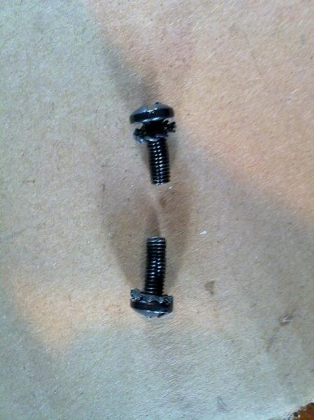

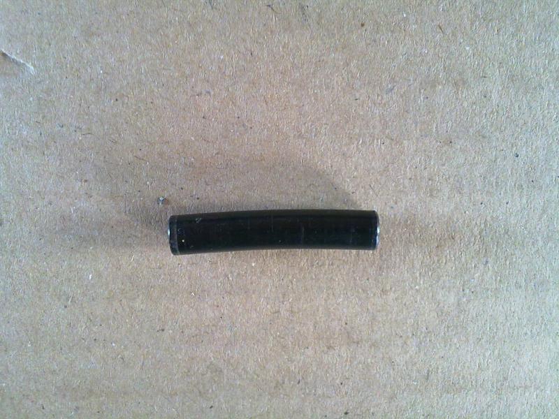

Bueno........ he tenido algún problemilla.
He montado de nuevo la carabina y procedido a efectuar los 200 disparos de rigor para que el muelle pierda algo de fuerza, y poder montar el visor sin cascarlo prematuramente..
Mi sorpresa ha sido que cuando llevaba unos 150 disparos aproximadamente, cada 3 disparos, uno se quedaba atascado.
He procedido a desmontar de nuevo la carabina, y mi sorpresa ha sido esta:
Los tornillos que sujetan la madera a la cámara de compresión están ligeramente torcidos.
El pasador de bloqueo del resorte de la cámara de compresión también está torcido.
Juraría que monté todo bien.
Así que ahora vienen las preguntas:
-¿Monte algo mal?
-¿El muelle era de otra factura? (juraría que pegaba mas fuerte que mi primer muelle)(que también era de 23j)
-¿Los materiales son una castaña?
Adjunto fotos del desaguisado

Mensajepor lucaspa » 26 Oct 2010 21:49
joder tio que muelle le has metido?para que se doble eso...no se que ha podido pasarte pero yo tengo igual esas piezas que cuando vinieron de fabrica,solo se deformaron un poco las ranuras de los tornillos y los cambie por unos allen hace poco y el pasador esta igual despues de unos 7000 tiros mas o menos.un saludo.

Mensajepor alexis8 » 26 Oct 2010 21:50
me dejas de piedra amigo :shock: :shock: :shock:
tiene pinta de que los materiales sean una castaña, ya que deverian de aguntar bien dado que cometa dispone de un muelle de 28j
a ver que dicen los compañeros

Muchacho ¿Que muelle le metiste a eso? :shock: :shock: :shock: :shock: :shock: :shock:

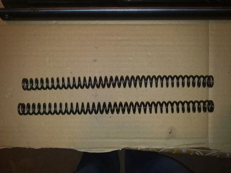

lucaspa escribió:joder tio que muelle le has metido?para que se doble eso...no se que ha podido pasarte pero yo tengo igual esas piezas que cuando vinieron de fabrica,solo se deformaron un poco las ranuras de los tornillos y los cambie por unos allen hace poco y el pasador esta igual despues de unos 7000 tiros mas o menos.un saludo.
El muelle es el de merino, y es el de 23j.(eso ponía por lo menos en la factura)
Como curiosidad mirar las fotos del muelle "domesticado" despues de los 200 disparos, y uno nuevecito, el "domesticado"(es el de arriba) ha perdido unos 5mm.(por cierto, en la foto no se aprecia, pero tiene un inicio de "joroba" que no me gusta nada)
A partir de las fotos, estos muelles de 37,5 vueltas, ¿son los de
la fenix?.¿0 me han metido los de la suspensión de un Sherman? :tanque^:

Mensajepor lucaspa » 27 Oct 2010 10:55
pues si son esos,yo tengo uno que solo ha estado unos 50 tiros aparte del que venia de fabrica y son iguales,ahora uso los de 16julios pues son con los que mejor agrupa,no entiendo como se pueden doblar sobre todo el pasador porque eso tiene que aguantar tela por la forma en que sujeta el grupo de disparo y la camara,los tornillos seria mas normal si los huvieras dejado muy flojos por un despiste,a mi de nueva a 24julios me doblo el tornillo del pin antiretroceso de una montura bipieza que le puse(fallo de novato),no lo entiendo y creo que si tuviera deesing tampoco haria eso,no le habras puesto polvora? :lol: :lol: :lol: .haver si alguien tiene una explicacion porque sino lo unico que se me ocurre es que te han tocado unos materiales que son una castaña.
