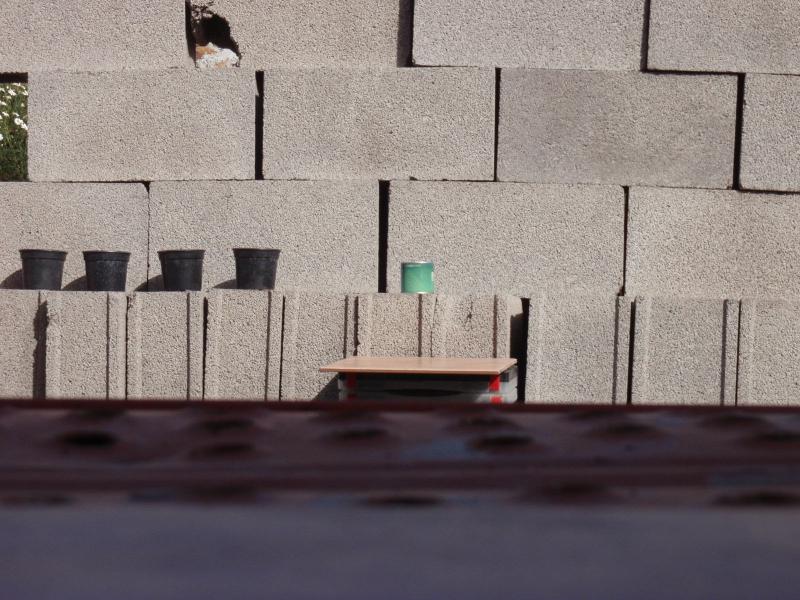

A ver Jabaliviejo, sacas una foto a lo que sea, después lo mismo con el visor delante del objetivo de la cámara.... la imagen es con los mismos aumentos de la cámara, pero en el segundo caso la imagen sera aumentada, pues las veces que sera aumentada la imagen es el numero de aumentos del visor.

buenas tardes a todos y gracias por los comentarios.
Lo que plantea Bigshow, segun he entendido, es que le hagamos una fotografia a un objeto con una camara.Sin manipular el zoom de la camara ponemos delante el visor y fotografiamos lo mismo y luego comparamos las imagenes. Si el visor tiene 3 aumentos, el mismo objeto se debe ver tres veces mas grande que en la primera fotografia. despues aumentamos los aumentos del visor y comprobamos que el tamaño de lo fotografiado aumenta en la proporcion de lo que aumentemos el visor.
¿Es correcto?
Entonces se debe ver primero el objeto a 1x.
despues con el aumento minimo del visor (3x) se deberia ver tres veces mas grande, y si ponemos el visor a 9x se deberia ver 9 veces mas grande que al principio del proceso.

carlosruin escribió:¿Es correcto?
Si, es exactamente así.

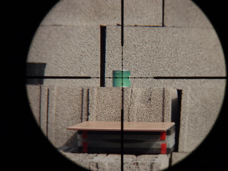

Pues me he ido a comprobar lo que estamos comentando y despues de hacer la fotos, no con cierta complicacion,el resultado es este:
la fotografia del objeto en cuestion mide de ancho 15mm.
El objeto despues de poner delante el visor a 3X mide 30mm.
El objeto despues de poner delante el visor a 6X mide 60mm.
El objeto despues de poner delante el visor a 8X mide 80mm.
Cuando puse el visor a 9X no conseguia enfocarlo...
A la vista de los resultados, teniendo en cuenta que la camara al enfocar por si sola la primera foto, puede ser que variara el tamaño del objeto, ya que despues de medir las otras fotos si que se aprecia proporcionalidad cuando se hacen la fotos a traves del visor. ¿que os parece?

Buenas tardes a todos.

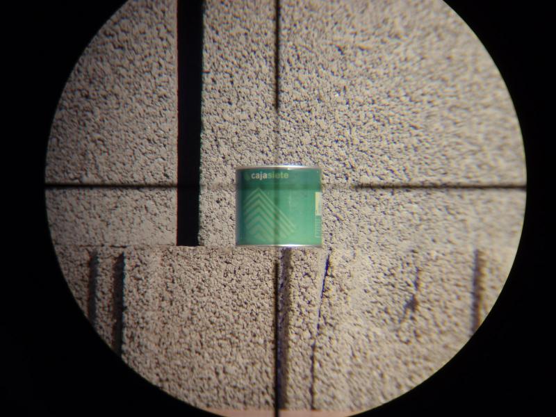

este fin de semana he vuelto a comprobar el visor y he hecho lo siguiente:
Tengo un ponto rojo de 1x y he comprobado que la imagen se ve igual colocando el punto rojo delante de la camara que sin el. Por lo tanto, la camara al enfocar no modifica el tamaño.
Despues he colocado un cuadrado de 20cm de lado pegado a una silla y a unos 8m de la camara.
hago la primera foto: medida del lado 25mm en la foto.
coloco el visor a 3x delante de la camara: medida del lado 40mm.
A 6x mide 80mm y a 9x mide 120mm.
Despues de comparar con las otras fotos hechas la semana pasada, tengo la impresion de que este visor no cumple con lo que indica en su carcasa. Segun mis calculos es un 1,6- 4,8 x 32.
Si realmente fuera 3-9X 32 la imagen del objeto que fotografié este fin de semana se deberia ver de 75mm, 150mm y 225mm respectivamente.
¿que les parece la cosa? devuelvo el visor y aviso al resto de que esta marca es sospechosa de no cumplir lo que promete en su publicidad y sus productos. O lo envio a un laboratorio para que me confirmen mis fundadisimas sospechas.

Primero tienes que tener en cuenta que enfocar la cámara a través de colimador es sencillo, pero con el visor se complica un poco. Yo antes probaría variar la distancia entre la cámara y el visor, probablemte variaran los aumentos. Esto se debe a que el objetivo de la cámara (no se de cuanto es en la tuya, pero son docenas de milímetros como mínimo) es de diámetro mayor que la pupila del ojo ( si no recuerdo mal como máximo llega a 8,2mm en condiciones de poca luminosidad), por lo tanto si la cámara enfoca mas que la imagen del visor, esa imagen se ve disminuida.
De 1,6x- 4,8x a 3x-9x hay demasiada diferencia, lo que me hace sospechar que es precisamente eso, prueba acercar y alejar el visor de la cámara.

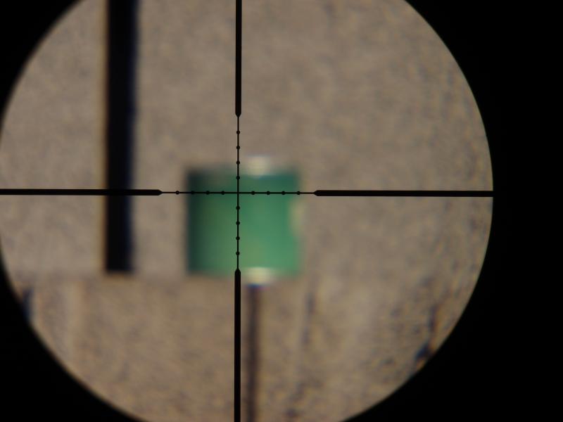

Se confirman las sospechas.
Efectivamente el visor no tiene los aumentos que exibe su carcasa, su caja y la pagina web del vendedor.
La ultima prueba que hice fue comparar la imagen que se ve a traves de otro visor 4x y medir la distancia hasta el objeto.
despues miramos por el visor "sospechoso" a su maxima potencia para que la imgagen se vea igual y anotamos la distancia.
Pos bueno... la distancia a 9x es la misma que a 4x del otro visor.
Llamamos al importador de la marca y... efectivamente nos dice que esta serie de visores ha salido mal de fabrica.
Llamamos al vendedor y efectivamente tambien tiene conocimiento de esta anomalia.
