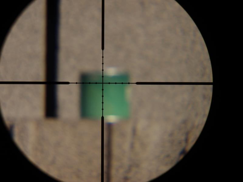

Pues me he ido a comprobar lo que estamos comentando y despues de hacer la fotos, no con cierta complicacion,el resultado es este:
la fotografia del objeto en cuestion mide de ancho 15mm.
El objeto despues de poner delante el visor a 3X mide 30mm.
El objeto despues de poner delante el visor a 6X mide 60mm.
El objeto despues de poner delante el visor a 8X mide 80mm.
Cuando puse el visor a 9X no conseguia enfocarlo...
A la vista de los resultados, teniendo en cuenta que la camara al enfocar por si sola la primera foto, puede ser que variara el tamaño del objeto, ya que despues de medir las otras fotos si que se aprecia proporcionalidad cuando se hacen la fotos a traves del visor. ¿que os parece?
Saludos a todos

Les envio la ultima foto.
Saludos a todos
He buscado en el foro y no he encontrado el tema.
¿ Alguien sabe como se comprueba que 90
foto a 8X, ya cuesta enfocar
¡¡¡A POR ELLOS QUE SON POCOS Y COBARDES!!!
SOCIO ANARMA Nº 297

carlosruin escribió:...teniendo en cuenta que la camara al enfocar por si sola la primera foto, puede ser que variara el tamaño del objeto...
Algo así puede ser, de 15mm a 10 que deberia de ser, hay demasiada diferencia, pero al menos se ve claro que el los aumentos con subirlos van totalmente proporcionados. Podrías usar una regla o mejor un metro como objeto a fotografiar y a distancias menores, creo que seria mas sencillo y puedes probar cambiar distancia del objetivo de la camara al visor.
