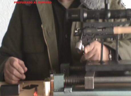

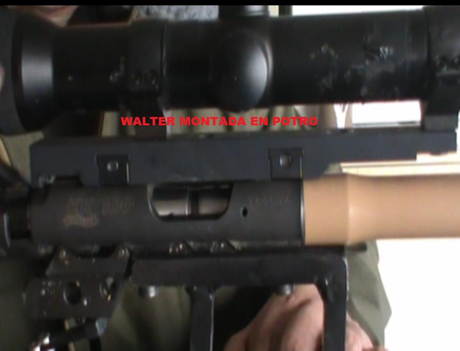

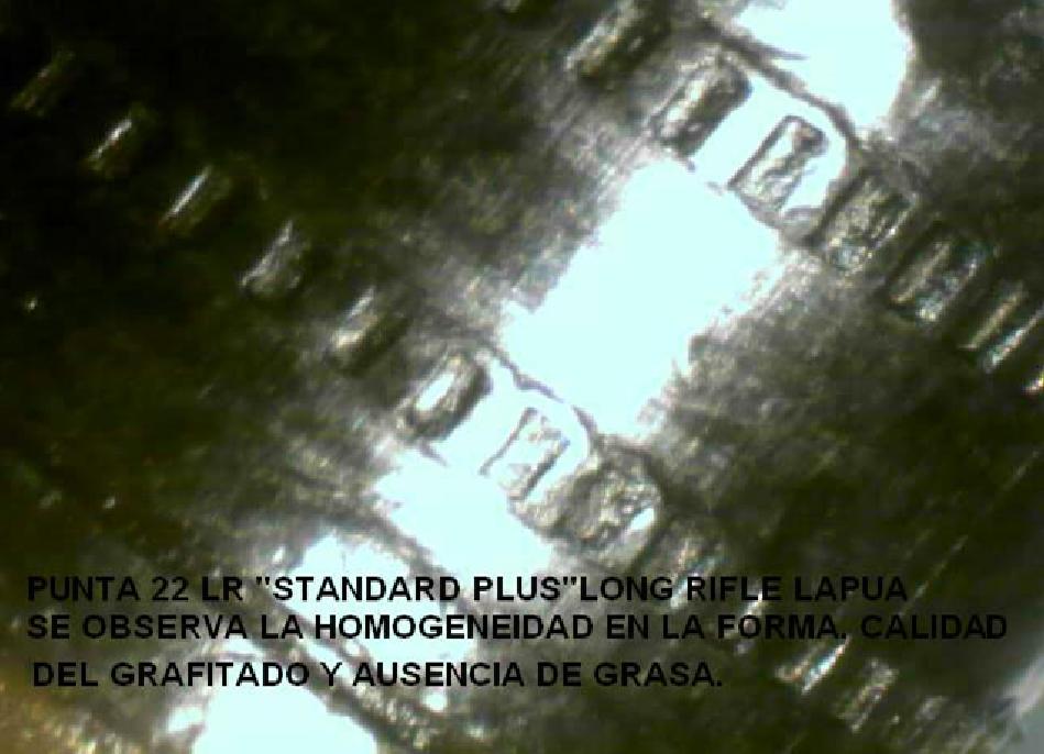

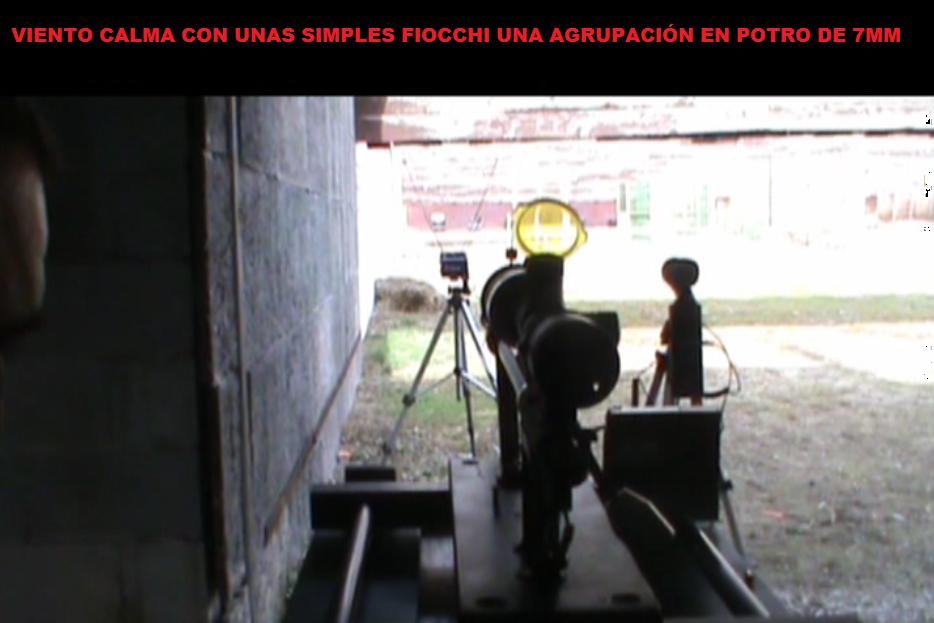

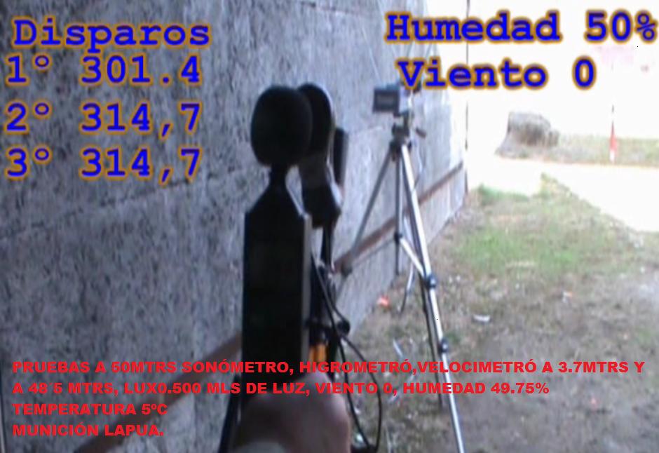

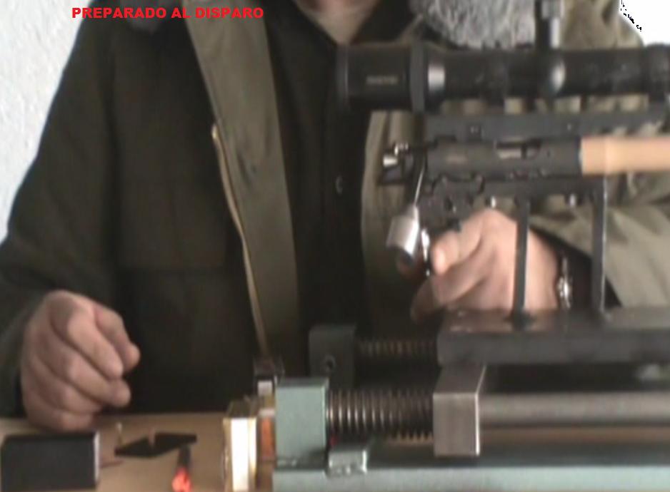

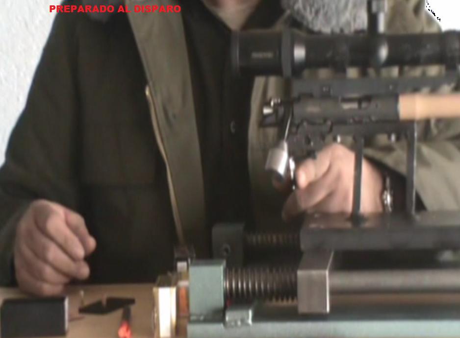

CLARO QUE SÍ. 1º NOS PONEMOS EN CADA UNO DE LOS PUESTOS CUANTO HAY Y NO HAY VIENTO ESTO NOS ESTÁ LLEVANDO SEMANAS. 2º LO ESTAMOS HACIENDO CON LA MISMA CARABINA MONTADA SOBRE UN POTRO DE 50 KILOGRAMOS EN RAILES CON MUELLES ANTIVIBRATORIOS MEDIANTE UNOS MECANISMOS...3º COLOCAMOS BANDERAS A 10M.25M 50M DE IGUAL MODO CINTAS Y TODO A UNA ALTURA DETERMINADA DONDE ES SU LINEA ORTODROMICA DE DISPARO (naturalmente el proyectil es loxodromico y parábolo al nucleo terrestre)4ºsiempre el mismo proyectil que no es otro que (eley azul) DE IGUAL MANERA 3 ANEMÓMETROS 1º EN LA MESA DEL TIRADOR CON EL PROPOSITO DE APRENDER A LEER UN ANEMÓMETRO A UN METRO DE LA SALIDA DE FUEGO 2º A 25M 3º A 50M, EL SÓNÓMETRO A 1METRO DE LA BOCA DE FUEGO ESO TODO EN LA GALERIA DE ABAJO AUTORIZADA PARA LOS PROFESIONALES Y AISLADOS DEL RESTO YA QUE SINÓ EL SONÓMETRO NO VALDRIA, CAPTA PARA EL ORDENADOR EL RUIDO DE VIENTO Y EL DISPARO Y NOS DICE LOS PICOS DE VIENTO Y CALMA (ESTO LA PARTE CIENTÍFICA) NOSOTROS LA ESTRAPOLAMOS A LA VISUAL Y SENCILLAMENTE. LO GRABAMOS CON TRES CÁMARAS UNA DE ELLAS PRESTADA AMABLEMENTE POR VEO7 TELEVISIÓN (EL MUNDO) DE MI AMIGO Y DIRECTOR MIGUEL TORAL OROPESA Y MI OTRO AMIGO QUE ES MELCHOR MIRALLES.
Y AQUI MIS QUERIDOS AMIGOS SEGUIMOS HACIENDO ALTRUISTAMENTE LO QUE PODEMOS POR QUE TIRAR TIRA UN MONO PER HAY QUE SER UN MONO LISTO EN LOS TIEMPOS QUE CORREN Y EL NIVEL QUE HAY.
UNA VEZ REALIZADO TODO. EL TIRADOR VERÁ COMO LA BANDERA Y LOS MEDIDORES SE MUEVEN Y EN ESE MOMENTO COMPRENDERÁ CUANTO SE VA UN PROYECTIL DE DETERMINADA DENSIDAD Y EN SU EJE DE ROTACIÓN, DEPENDIENDO DEL LA FUERZA DEL VIENTO Y EL PUESTO QUE ESTÉS, NO ES LO MISMO EN EL MEDIO QUE SITUARTE EN LA COMPETICIÓN EN LOS EXTREMOS DONDE UN MANTO INVISIBLE QUE ES EL VIENTO ESTARA TREPANDO EL MURO DESDE ABAJO HACIA ARRIBA CON MAS FUERZA QUE EN EL MEDIO COMO SI DE UN GRAN EFECTO VENTURI SE TRATARA.
ES EN ESE MOMENTO QUE TENEMOS QUE VER POR DONDE ATACA EL VIENTO, IMAGINAOS UNA ROSA DE LOS VIENTOS Y UN EJE CARTESIANO NOSOTROS EN EL CENTRO E IMAGINARIAMENTE SIEMPRE LA PUNTA DE NUESTRO FUSIL UNDICARÁ NUESTRO NORTE(imaginariamente) PUES BIEN COMO POR HAY SALDRA EL "VELOZ" LA BALA O PROYECTIL DE APROX 2.6 GR DEBEMOS TENER CLARO QUE...NO,NO,NO,NO,NO, SOLO LA FUERZA DEL VIENTO SINO ¡¡SÚ!! DIRECCIÓN YA QUE EL PROYECTIL EN EL GIRA A DERECHAS POR ESO AQUI SE FABRICA LOS CAÑONES A DEXTROSUM Y EN EL SUR AL CONTRARIO POR EL EFECTO CORIOLI EN EL SEMISFERIO NORTE NORMALMENTE.Y EN GRANDES DISTANCIAS DE VUELO CAMBIA TODO (También podemos decir, para mantener su velocidad líneal de rotación la bala cambia su velocidad angular al variar la distancia respecto al eje. DEPENDIENDO DE LA DIRECCIÓN QUE TRAIGA ASI SUFRIRA EL DESVIO, IMAGINA QUE TE PUEDES PONER AL LATERAL DE LA BALA Y ELLAGIRA Y GIRA COMO UN MOLINILLO SI TÚ LA SOPLAS DE FRENTE LA FRENAS Y LE IMPRIMES OTRO RITMO SI LA SOPLAS DESDE LA IZQUIERDA DURANTE SU TRAYECTO DE ROTACIÓN A LA DERECHALA ROTARAS DE DESVIO AL CONTRARIO Y ARRIBA ETC...

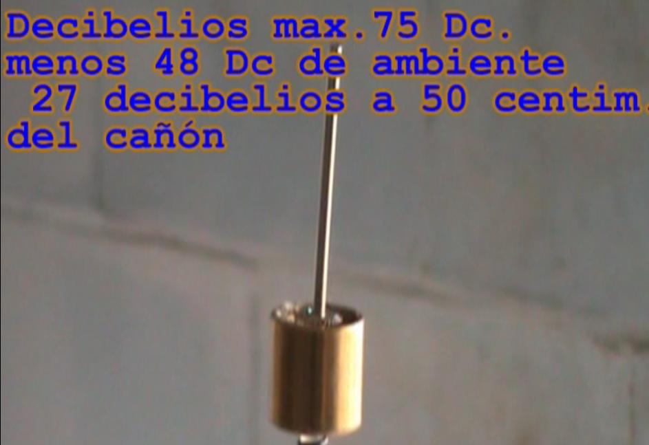

GRACIAS, pero como dice el Sr.perez que efectivamente estuvo con el equipo de trabajo, varios dias con sus tardes, en concreto el como experto titulado en comunicaciones de ondas, desde aqui un fortisimo abrazo, y por ende es el ponente en comunicación de ondas de vibración y conclusiones en diferentes cañones flotados.

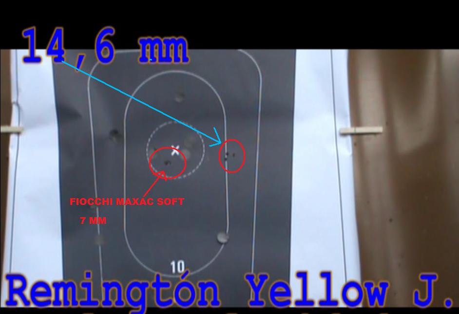

Como adelanto de lo que se vera en el curso el cañon es como un instrumento musical en el cual el ajuste se hace dependiendo de la municion en una parte y del propio cañon por otra hasta encontrar la agrupacion cerrada que es la que nos dira cuando esta el cañon en resonancia con sus propias vibraciones internas... pero esto ya se vera en el curso.
