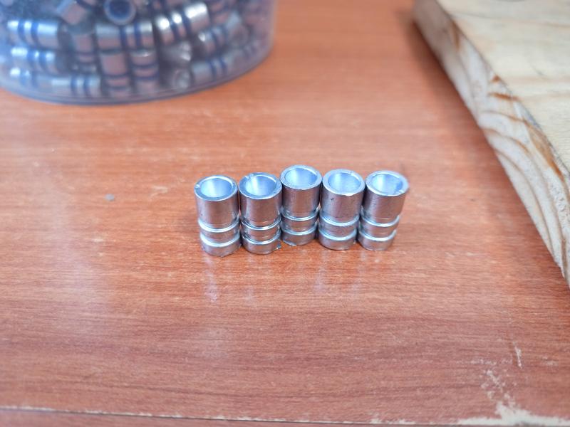

Las puntas que hasta ahora he estado utilizando las usado en 9mm y en un 38Super con factor 140 en 9mm y 155 en 38 super y no emploma
Son duras como una mala bestia y eso es lo que quiero conseguir, tirar tranquilo.
De momento y gracias a un compañero que por privado me ha escrito, ya he solucionado la duda que tenía.
Al separarse el estaño/antimonio de la mezcla, se vuelve a diluir sin problema con el protocolo correcto.

Merlin74
Mensajes: 1006
Registrado: 18 Ago 2024 17:23
Re: Sobre fundición
Mensajepor Merlin74 » 15 Oct 2025 10:23
monchi682 escribió:Ahora estoy probando mezcla para el 9 para, Plomo puro mas 20% de linotipia mas un 5% de estaño-plomo, bien engrasadas y recalibradas 356" con una carga optima de polvora, tras varias pruebas, y un LTC que le va de lujo a mi CZ, he conseguido agrupaciones de 10 disparos en un diametro circular de 5 cms, a 25 mts, con apoyo claro.
La proxima prueba será engrafitarlas.
Lo que yo he hecho en esta colada para el 32 y será la misma para el 38 es plomo y 20% de linotipia.
Como bien dices, con trementina, remover, remover y finalmente lo que es estaño y/o antimonio termina mezclando, quedando muy poco residuo encima.
Le pongo un poco de serrín y remuevo, lo que hace una capa de ceniza encima, meto un poquito más de serrín sin remover y empiezo a hacer puntas.
Lo que si he notado mucha mejoría desde la primera colada al resto es la de dejar puesto el termómetro dentro de la colada y controlar su temperatura, que se mueva entre 360/380ºC, si me baja de aquí ya se solidifica demasiado rápido y no me salen bien y si pasa de 380 ya rápidamente se me dispara a 400 y noto que la turquesa empieza a humear y la colada empieza a ponerse en tonos morados y se hace una nata.
Por lo que voy jugando con el termostato-
Grafitarlas ¿ con spray de moly ?
Compré Alox y he hecho un puñado con este sin poner grasa en la punta, a ver como van.
