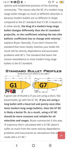

Quisiera resolver otra duda que acabo de recordar, en las calculadoras balísticas existe un parámetro sobre el BC que varía, puedes hacer el cálculo con G1 o G7, y no sé qué quiere decir ninguna de estas dos unidades. Parece que tienen que ver con algo de la gravedad o densidad del aire, pero no lo sé cierto.
Lo que sí veo es que las curvas con G7 son más planas.

Hola Laeas. En efecto, aunque a nosotros los freakies nos sorbe el coco mucho más que a la gente "normal".
Pongo una foto y la imagen se explica mucho mejor que yo.
G1 es el modelo de bala con ojiva de pocos calibres y base plana.
G7 es el modelo de bala con ojiva de muchos calibres (muy aerodinámica) y cola de bote, esencialmente.
No son los únicos modelos G que existen pero en nuestro mundo de los tiros son los que se usan.

Así que según la bala que uno tire, está en G1 o en G7.
Cierto que hay balas que no son puras de cada modelo. Yo creo que una Partition, por ejemplo, está más en G1 que en G7 aunque tiene la ojiva con unos pocos calibres más.
Por eso hay que fijarse en el modelo, ya que las cifras de ambos CCBB son dispares, como medir en SMD o en imperial/standard.

Ok, gracias, entendido de maravilla.
Entiendo que para la Interlock SP que sabes que uso solo vale el G1 por ser plana, aunque la punta es más parecida a las G7, pero bueno, si no recuerdo mal creo que en la propia caja pone con G1. Sea como sea no me puedo quejar, es una bala que vuela muy bien y mucha rasante para lo pesada que es, y eso que es comercial.
Era simple curiosidad, por si a cualquier proyectil le podías aplicar las dos variantes o no, y de qué dependía.
Evidentemente las G7 vuelan mucho mejor, esa aerodinámica es prácticamente perfecta.

No hay de qué. Efectivamente, la simple impresión que se lleva uno de la figura ya te aproxima mucho al modelo. Como si ves una furgoneta y un Porsche 911. Esa es la idea básica, porque luego hay múltiples variantes que no nos deben hacer dudar si le miramos el culo a la bala. Esa que uso yo en el 30-06 es más tipo G7 porque tiene cola de bote y una ojiva como la de la MK HPBT que muchos tiramos en competición; esa punta abierta con cuatro picotazos es anecdótica a efectos de modelo G. Y las colas de bote rebatidas tampoco nos han de engañar: tan pronto como no llevan base plana se salen de la G1.
