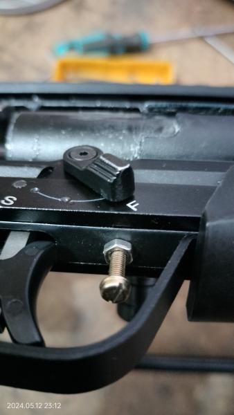

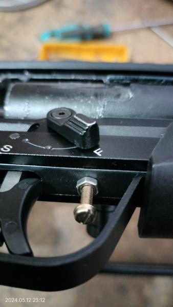

Bueno señores ya la he puesto al pelo el disparador y va de lujo a falta de pruebas en campo de tiro
No cuesta nada taladro roscado a M-3 en la foto el tornillo he puesto lo que tenía a falta de ponerle un prisionero Allen a medida para que quede más bonito lo dicho no cuesta una vez montado le buscas el ajuste
Este tornillo lo que hace es que entre menos el fiador ya que de origen se metía mucho de hay el arrastre tan duro
Cuando cambie el tornillo ya pasaré la medida del mismo eso si con contratuerca para fijarlo
Cuesta más montar que hacerlo :cow:

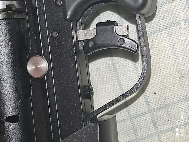

He realizado el brico del disparador con tornillo prisionero m3x10 con contratuerca y no molesta nada para disparar.
La diferencia en el disparo es abismal, de lo duro que estaba a pasado a estar al pelo.

Mensajepor Siro64 » 15 Jun 2024 16:07
Así queda con el tornillo prisionero.

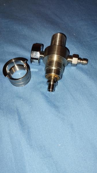

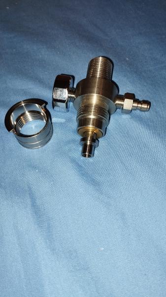

Mensajepor Alambrito » 05 Ago 2024 20:33
Le he comprado una válvula de alto flujo para el m18 de AliExpress sin regulador y va mucho mejor que la original regulada.
