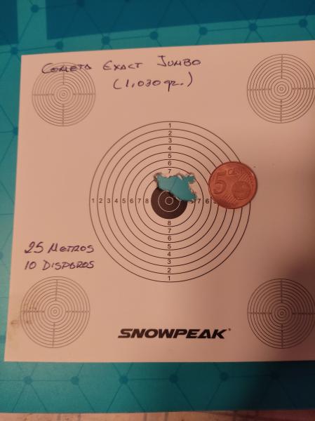

Una diana a 25m con los cometa exact.
kamel
Mensajes: 679
Registrado: 30 Sep 2016 18:17
Re: Snowpeak m18
Mensajepor kamel » 18 Ago 2024 23:51
Buena tirada está muy bien prueba a los 50 :apla:

Ya me gustaria probar a 50m pero no dispongo de un sitio con esa longitud.
