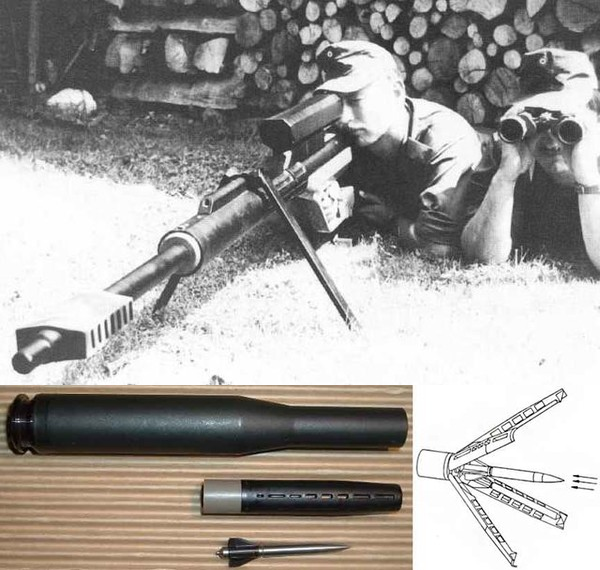

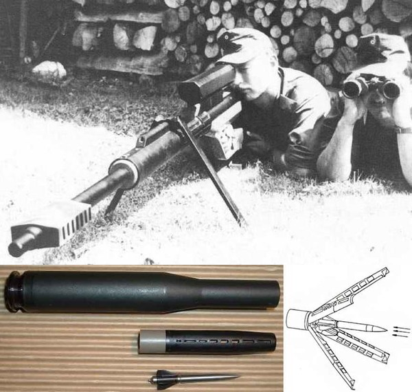

Claro que los efectos de un proyectil así pueden ser un poco desagradables:
JohnWoolf y demás compañeros muchas gracias por compartir vuestros conocimientos, muy interesante.
Un saludo. :birra^:
Nuestro carácter es el resultado de nuestra conducta.

Amra escribió:Claro que los efectos de un proyectil así pueden ser un poco desagradables:
Un saludo. :birra^:
Asi son los proyectiles antiblindaje de los carros de combate actuales.
Y el mismo sistema usa la bala de escopeta sauvestre.
Amra
Mensajes: 3051
Registrado: 15 May 2014 12:51
Re: Hay algún rifle de cerrojo de ánima lisa
Mensajepor Amra » 23 Feb 2021 19:32
RITZ escribió:Asi son los proyectiles antiblindaje de los carros de combate actuales.
Efectivamente.
Siempre he pensado que el jabalí es como un tanque.
En zonas muy espesas y distancias muy cercanas la precisión del arma es secundaria porque en la caza de jabalí se requiere un disparo rápido que no dé tiempo para apuntar con precisión.
La escopeta para la caza de jabalíes u otros animales agresivos, se elige por su facilidad de manejo ya que cuando necesitas disparar en el bosque o con rápidos reflejos, te permite disparar a la naturaleza casi "sobre la marcha".
Una bala para ser precisa debe estabilizarse. En rifles estriados, la estabilización se obtiene dándole a la bala alargada un rápido movimiento de rotación. En las escopetas de ánima lisa no es posible dar suficiente rotación a la bala y es necesario recurrir a otro sistema consistente en el emplumado del proyectil aligerando la parte trasera con una cavidad en la base o fijando un taco a la base de la bala, de modo que (en ambos casos) el centro de gravedad se desplaza hacia adelante. También se pueden agregar aletas estabilizadoras, estos implican una ligera pérdida de precisión, pero permiten el uso de proyectiles mucho más largos (y por tanto con mayor densidad de sección, como flechas y misiles), que conservan la estabilidad incluso en trayectorias muy curvas y no requieren disparar en cañones estriados.
