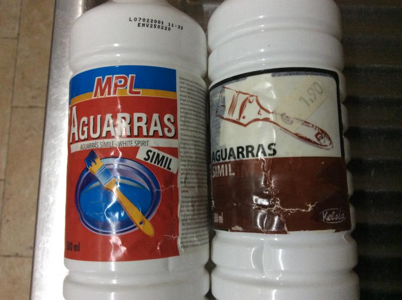

Como ya han comentado manolosolo y Saiga12, no es ninguna barbaridad.
Y mejor que gasolinas o gasoil, lo que llaman “White Spirit” o bien “aguarrás SIMIL” (no el de origen vegetal, sino el sintético). En la mayor parte de ferreterías e, incluso, supermercados, lo encuentras.
Por ejemplo:
Deja el arma impoluta a un precio de risa.
En realidad, es como petróleo purificado (keroseno). Pero menos peligroso que andar con gasolina, aunque es inflamable, también. Eso sí, el olor tarda en desaparecer un rato bueno...
Espero que ayude.
