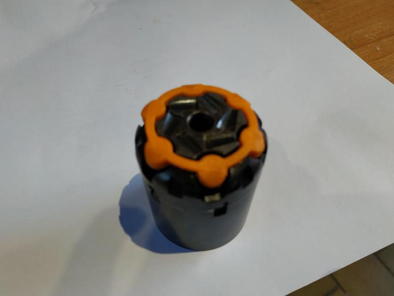

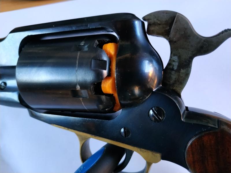

Buenas,si a alguien les interesa he diseñado unos protectores de chimeneas....para poder disparar en seco.Son elasticos no se rompen,van de maravilla.

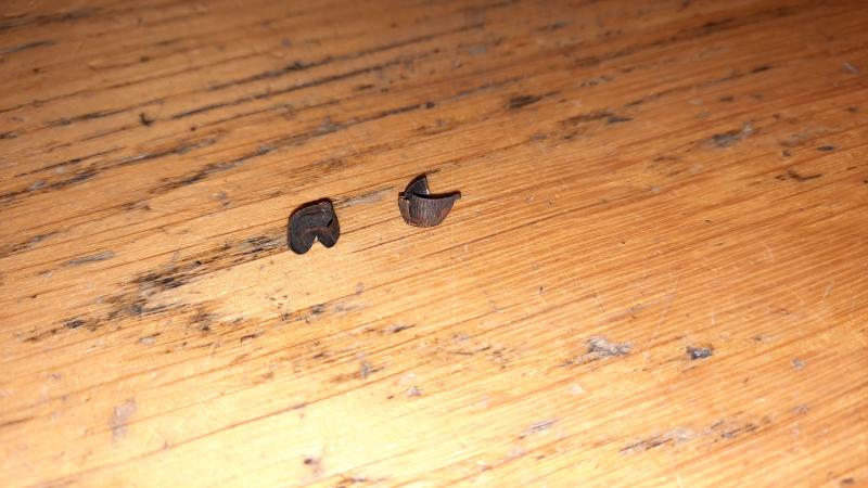

Pues a mi me pasa todo lo contrario, las chimeneas, y he probado de varios tipos y marcas, se hacen polvo y alguna que otra vez se me encasquillan trabando el tambor del revolver.
Os pongo fotos.

A mi en el remington,me salen hechos pedazos.....pero en el colt se me encallan y no pasa lo Mismo que en el remington. :clint:

Pues estos son los normales RWS 1075, si veis los plus...esos se hacen pedazitos, percutidos tanto en un 1858 nma hege uberti, 1858 santa, como en un NAA, la otra marca de pistones usados, son los 11 de CCI.
Y disparar asi con el NAA, que va superajustado el tambor...ya me contareis, no dispara 3 tiros seguidos sin encasquillarse algun piston, en los 5 disparos que tiene, 3 fallos.
Hay algun piston mas suave, o consiste en la fuerza del martillo, pues los pistones creo que ajustan bien en las chimeneas.
