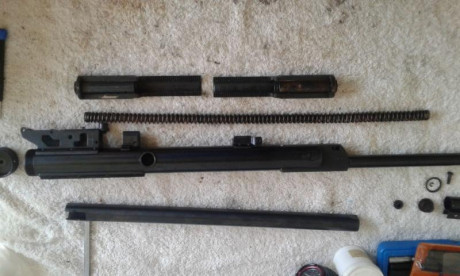

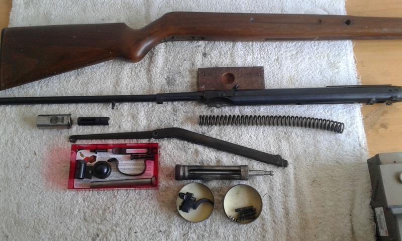

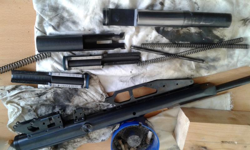

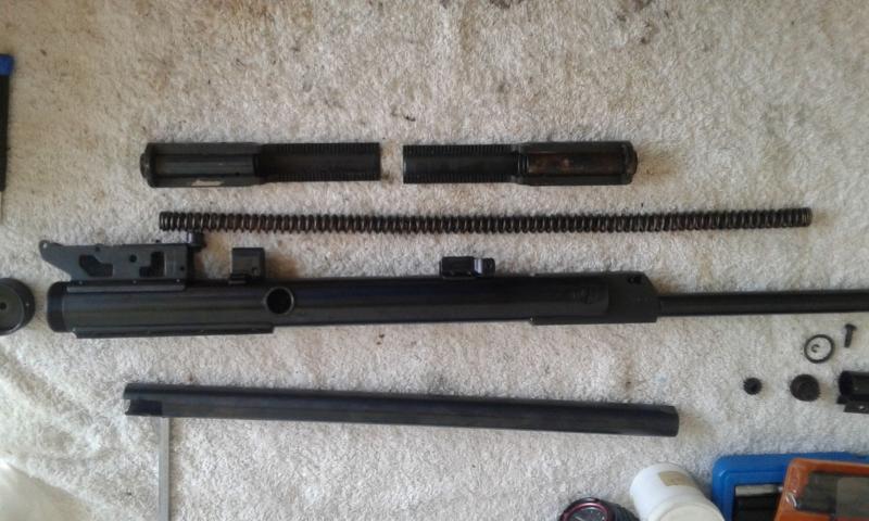

A ver, a mi me mandan de vez en cuando a reparar carabinas muy jodidas de desmontar y reparar, como las Diana 50, 60, 65, 75, alguna que otra Feinwerkbau, muchas de ellas olvidadas durante años dentro de una funda, guardadas en ambientes no muy húmedos, y al pasarle un paño con aceite, sale todo manchado como en las fotos, no solamente por debajo, y el pavonado vuelve a estar impoluto, y sin una mota de oxido, por eso, yo no lo llamo oxido. El oxido, es cuando ya ha comido la fina capa del pavón.
Ademas, el pavón se usa de antiguo en las armas, no solo porque quede bonito, porque hay otros muchos mas revestimientos para metales, y mucho mas modernos, duraderos y resistentes a día de hoy que el pavón, cromados, cromados negros, nitrurados, fosfatados, pinturas cerámicas, etc.
Se usa desde antiguo el pavonado, que no es mas que un oxido químico bonito, ojo, por su gran capacidad de absorber y retener el aceite, y proteger al metal de la corrosión, y si no le echas aceite en una larga temporada, cría ese polvillo, que con el paso del tiempo y la dejadez, sumado a la humedad ambiental, si puede convertirse en oxido real, el que ya no sale.........
Unas fotos de unas carabinas Diana, una tiene 38 años (D75), la otra 50 años (D60), y otra 65 años (D50), y esta, estuvo olvidada durante 15 años, por lo menos, encima de un armario, a pelo........y no veas como quedaron los trapos con WD40 de limpiarlas un poco...........negros como chamizos............y las carabinas, de nuevo impolutas.

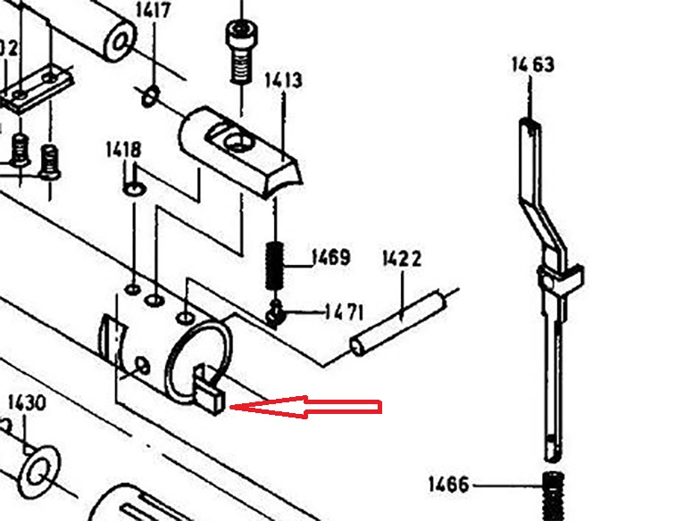

Hace un tiempo, extravié, no se como, una pieza de una HW45, la que sale por detras de la cámara, y da tensión al martillo, para abrir y cargar el arma. Esta pieza, ni siquiera viene marcada con ninguna referencia en el plano de despiece, o sea, que no la hay de repuesto por ningún lado.
Negro, verde y de todos los colores, mando un mail a HW, al día siguiente me contestan, me piden mi dirección, y a la semana me llega por correo certificado, la pieza, y totalmente gratis. Eso, para mi, no tiene precio..........
