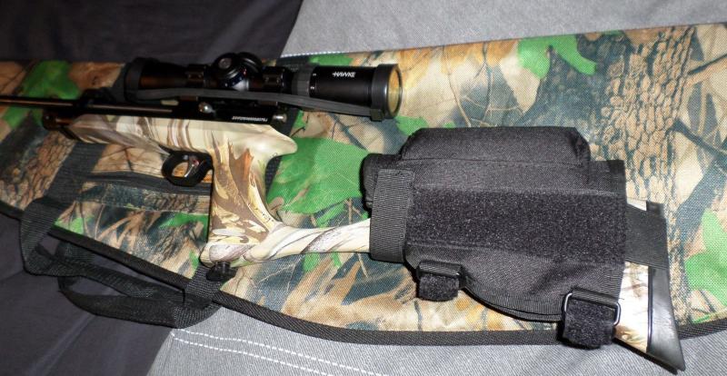

También tengo el stinger ares. De todos ellos prefiero el stinger ares. Yo uso una visera. El gatillo y la carga son los mejores que he encontrado en un arma barata.
El calibre no es importante para mí en rifles de baja potencia. Yo uso 4.5 y 5.5 en diferentes rifles. Con c02 5.5 trae algunos balines más, creo.
pieza de la mejilla de aliexpress

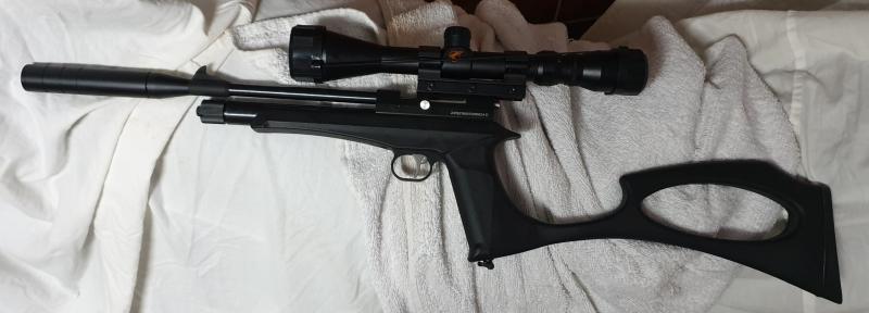

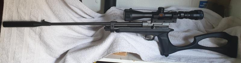

Son las dos en 5.5?? O una en cada calibre?? Muy guapas por cierto.
Daz
- 9mm Parabellum
- Mensajes: 68
- Registrado: 24 Feb 2020 00:03
- Ubicación: Torrevieja
Re: Ayuda: CR600W vs QB78 [Mi primera carabina de Co2]
Ambos son 5.5. Las 2 primeras fotos son mías, las inferiores pertenecen a un amigo en Inglaterra.

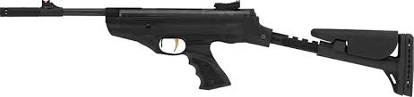

HATSAN 25 supercharger en mi caso VORTEX
barata, 11 julios mas que las nombrada, opción de pistola o carabina,,, nitro pistón vortex
no necesita ni botella ni botellitas. por lo que velocidad es constante en cada disparo y sin limites, cal 5.5
Seguro automático de gatillo, y sistema anti retroceso, aunque el uno no lo veo necesario y el otro en aire comprimido tampoco.
Culata de quita y pon, alza regulable , y punto de mira regulable,, alargador en la boca del cañón para cargar con mas comodidad,, rosca en boca que acepta los silenciadores de las PCP
El precio tipo carabina 100 y pico el precio solo pistola 100 y poco.. yo la compre de pistón llamado VORTEX . También la tienen en muelle, mas barata aun.
saludos
saludos
