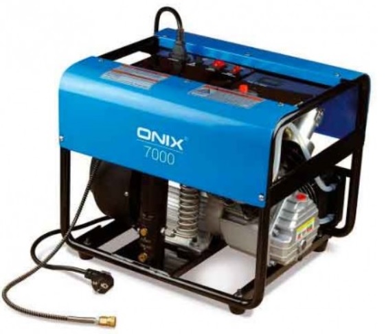

Buenas a todos,
Aprovechando este hilo, me gustaría que me aconsejaran sobre un compresor para llenar botellas de al menos 7 kg a entorno 300 bar de presión. Me han aconsejado el ONIX 7000 sin necesidad de refrigeración entorno a los 900€.
También he visto el Daystate pero no se si tiene distribución en españa.
Alguien me puede aportar algo el respecto.
Gracias.-

Mensajepor manolosolo » 09 Feb 2020 22:50
Llenar botellas de 7 l, con un compresor barato, y sin refrigeración????, ni liquida, ni por aire???? y que no se funde y queda todo de una pieza soldada, en por lo menos 20 minutos seguidos funcionando (como muy poco), porque el caudal de ese chisme, no sera gran cosa, y 7 l a 300 bar, son "solo" 2.100 litros de aire??? Eso, de verdad existe???? Permiteme que lo dude, y de los conocimientos de quien te ha dicho tal cosa, también......... :mrgreen:
Has probado alguna vez, a inflar rápido la rueda de una bicicleta, como mucho a una presión de 2 bar (imagínate a 300 :mrgreen: ), y no has notado lo caliente que se queda el bombin?????, pues, ahora, imagina lo mismo, pero multiplicado por 150, y sin refrigeración.......... :lol:

Buenas manolosolo.
Perdón, creo que puse sin refrigeración, es refrigerado por aire. Al decir sin refrigeración me refería a que no necesita la bomba sumergida en cubo de agua que he visto en algunos vídeos.
Este ONIX7000 refrigerado por aire sería viable para botella de 7 kg ????

Mensajepor Grosspower » 09 Feb 2020 23:34
En todo caso es refrigerado por agua...ya sea con el cubo externo, o el modelo 7000 que ya lleva incorporado en el sistema el radiador, el depósito de agua y la bomba.

Mensajepor manolosolo » 09 Feb 2020 23:52
Eso, ya es otra historia........... :mrgreen:
Al comienzo del vídeo, la caja negra que se ve abajo, y de frente, es el radiador de agua, es un sistema mucho mejor, como el de los coches, de circuito cerrado, y si esta la cosa bien estudiada, llevara un termocontacto, que apagara el motor si se eleva demasiado la temperatura, para no dañarse......... :D

Mensajepor Jasin » 10 Feb 2020 07:03
Video bastante claro y bien explicado. Este compresor me lo pillo. Gracias. :duel-guns:

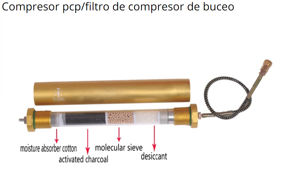

Ojo, que los filtros caros, llevan mas cosas que algodón dentro, llevan sales desecantes y carbón, por eso son mas caros................ :D

manolosolo escribió:Ojo, que los filtros caros, llevan mas cosas que algodón dentro, llevan sales desecantes y carbón, por eso son mas caros................ :D
Es bueno saberlo, ya estaba mirando alguno chino :lol: ¿El de arcea es así Manolo o cuál recomiendas?
Gracias.

En realidad, eso, es absolutamente, TODO, TODO chino.................. :mrgreen:
Los chinos, saben fabricar mas cosas que alpargatas baratas y cosas del todo a 100. Son capaces de fabricar, lo malo, lo bueno, y también, lo muy bueno, y mas barato que nadie........... :lol:
Para ir viendo:
https://es.aliexpress.com/af/pcp-air-fi ... 0210101800

creo que comprare un filtro de estos mas grandes del que trae el eolo 1000, estoy dudando entre el que puso el compañero de amazon o alguno de china que hay muchos de diferentes precios, incluso en amazon hay mas modelos.

https://es.aliexpress.com/item/32870846 ... b201603_55
Este se parece algo al que puso Manolosolo
