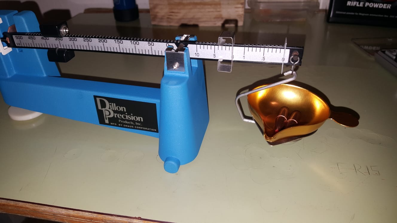

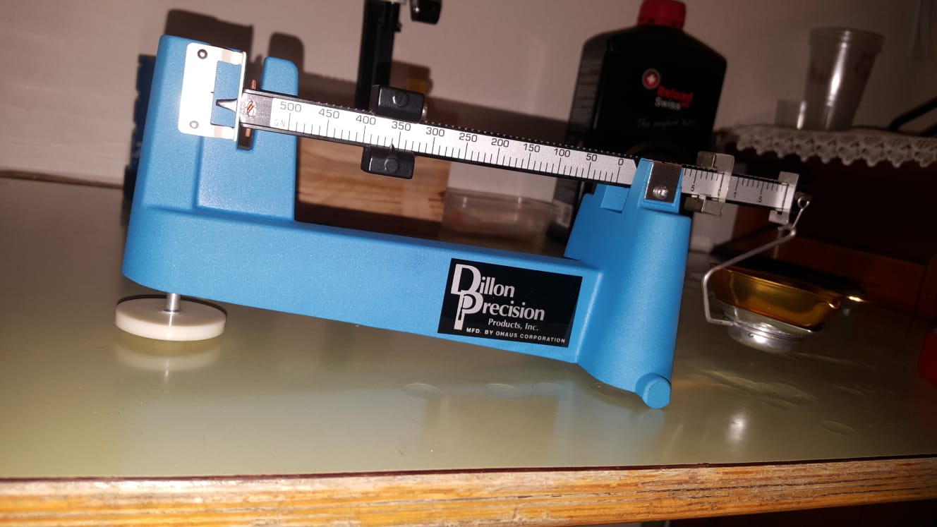

Ya me llego la bascula dillon eliminator y e comprobado que una bala de 180 greins si la pesa bien pero al poner dos balas y poner la pesa en 360 greins la abuja se queda por debajo,de que puede ser problema de la bascula

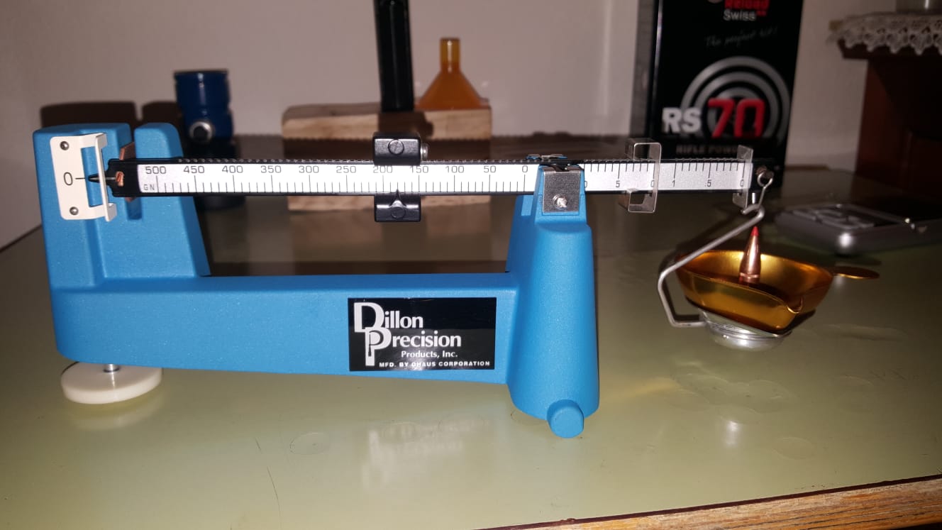

Esta es la de 180 greins

¿pesan las dos 180 gn por igual?

Mensajepor lolote » 12 Ene 2019 23:15
Si por igual

Mensajepor Fer-Orio » 14 Ene 2019 11:51
Comprueba antes de pesar, que la báscula está en una superficie nivelada.
Pon a cero el peso en la báscula y gira el pie circular hasta que la aguja indique el cero.
Una vez hecho esto, y habiendo comprobado que no hay nada que interfiera el movimiento del brazo de la báscula (la parte basculante) prueba a realizar las pesadas, teniendo siempre en cuenta no mover la báscula del lugar donde estaba nivelada.
Si hay una diferencia arriba o abajo, comprueba de cuánto es, en el caso de esas puntas sería interesante conocer cuanto de menos te ha pesado.
Fernando

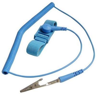

Es raro que el cacillo de la Rcbs tenga tanta electricidad estática, es más probable que seas tú el que está cargado de ella y al manipularlo la transfieras.
Te aconsejo algo que puede serte de utilidad y que utilizo cuando manipulo los interiores de un ordenador.
Es una pulsera para descargar electricidad estática.
Fernando

Gracias Fernando, tengo el cacillo de Bascula digital también metálico pero de color plata y a este no se le quedan pegados los granos, así que creo que no soy yo, miraré lo de la pulsera para el futuro, pero mientras buscaré por Google a ver encuentro algo y le puedo quitar la estática,
