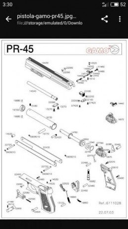

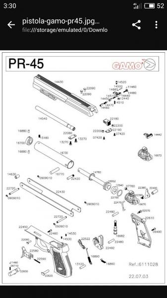

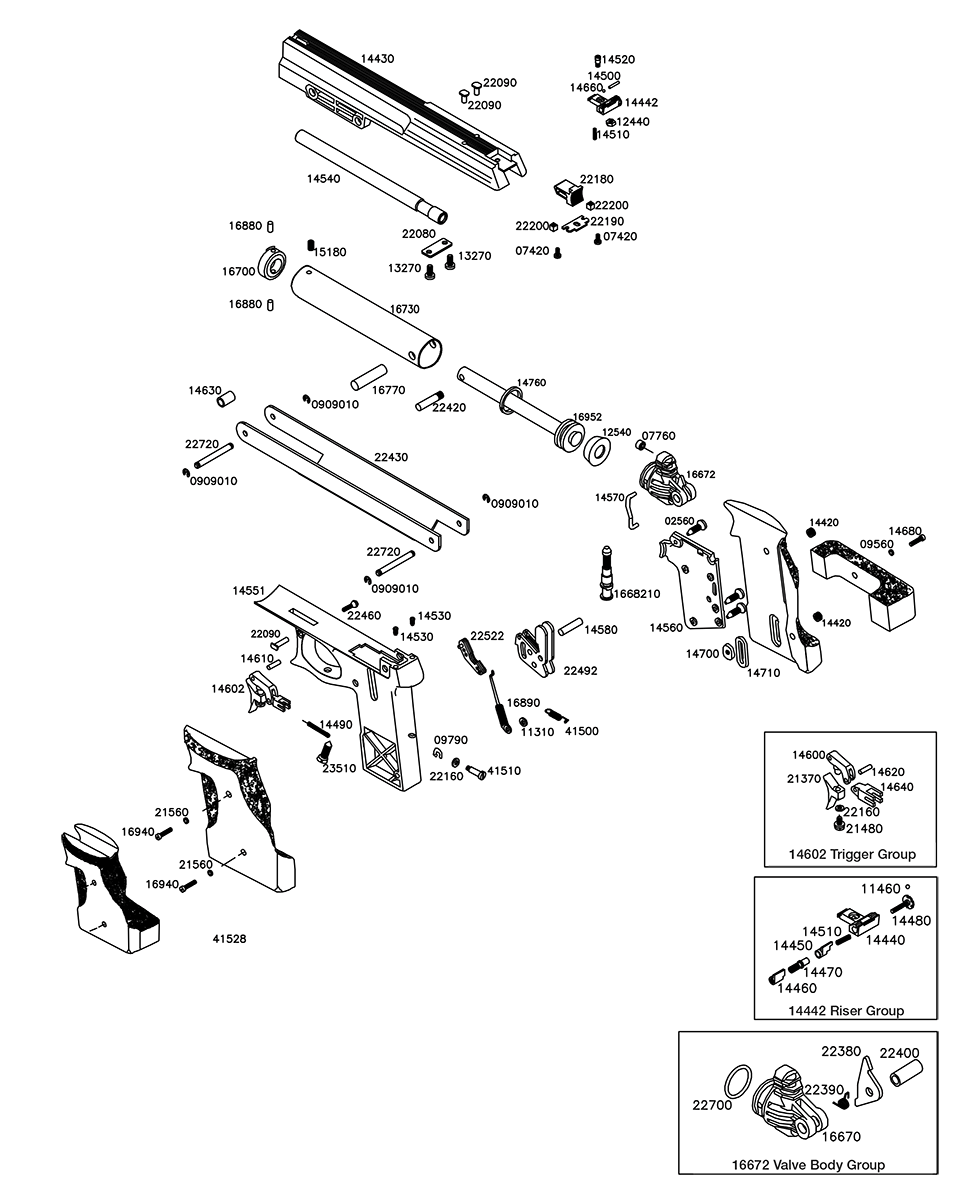

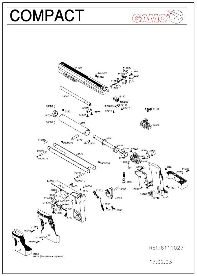

Buenos dias.
Perdonarme por salirme del Tema, pero me podeís decir las diferencias entre la Gamo Compact y la Gamo PR-45 aparte de la empuñadura?? Es decir, si a una PR-45 le cambiamos la Empuñadura por una anatómica tendríamos una Compact??
Lo digo porque hay foreros que son unos verdaderos artistas con la madera y podrían hacer incluso una empuñadura mejor y la PR-45 es mucho más económica.

hay mucha diferencia el gatillo y sus elementos en pr45 son básicos ...y ninguna relación y el pistolete es diferente ..la que pagas de mas es anatomía gatillo mas orientado a competir la compact solo es aflojar el muelle y a largar el tornillo de recorrido del gatillo y es perfecto ...pero as tu ..tus cálculos hacer unas cachas buenas te va hacer un trabajo complicado si no eres un manitas ni tienes herramientas apropiada y luego no vale una cacho palo ...y en el cuerpo del gatillo de la pr45 para tener lo mismo vas a tener que ser bueno mecánico y debilitas el cuerpo ...y todo en garantía ...o tendrá que esperar lo 100€ o 90€ depende de las ofertas merecen la penan para empezar desde el primer dia y el muelle lo cambias y el tornillo le pones el suyo y garantía ni se entera ...mucho trabajo y riesgo además la COMPACT son pa 20 25 años son 0.5€ al final es una gilipollez... diferente lo que yo voy hacer yo la tengo hace 2 meses la COMPACT no toco nada asta garantía solo un poco de aceite de silicona en la retención del GATILLO y a aprender control y fortalecer la mano y esforzarme a hierro y ya fuera de garantía le fabrico cachas tácticas y el gatillo regulable con tornillos la presión .... pistola 10 mm precisión y cambio de cachas gatillo duro y entrenamiento para 9mm para 25mm 50 mm si llego y IPCS ... al revés si conviene pero de pr a compact en ml opinión chapuza ...y además .m yo no se pero medas impresión de novato .... y primero hay que currar tela el aprendizaje esto no va a la ligera ... te dejo fotos de la pr45 COMPACT y la air V10 copia América de la COMPACT pero con gatillo ajustable a 500@gr ...tu decides y compara
