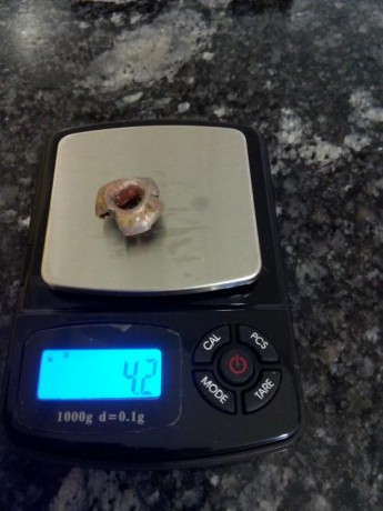

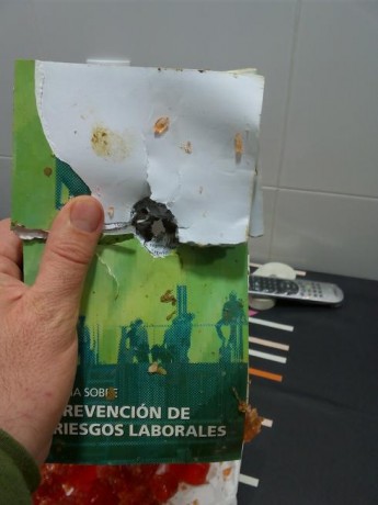

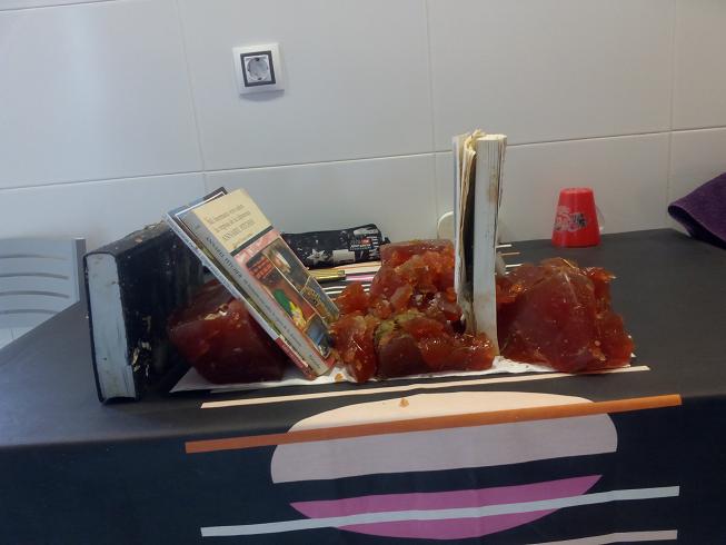

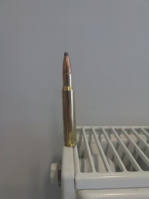

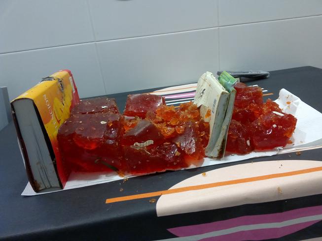

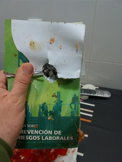

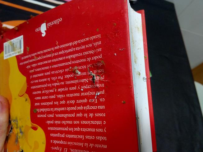

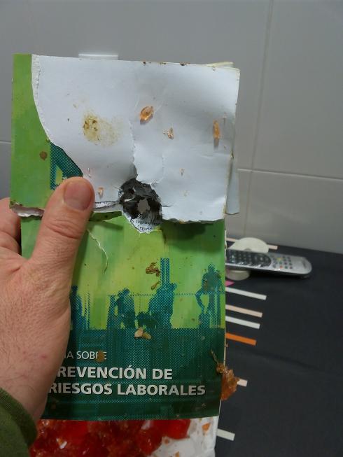

Al lío........, ayer hice nuevas pruebas, en este caso fue la Remington Core Lockt SP (punta redonda) en 180 gr.
RESULTADOS REMINGTON CORE LOCKT SP 180gr:

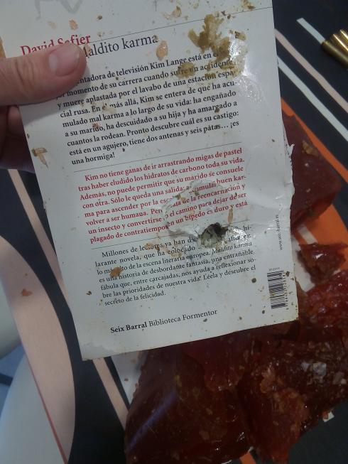

Antes de nada, indicar que como sabeís el bloque que preparo se compone de 2 libros de 2 cm más un tercero de 4 cm, pues bien, se me olvidó uno de los libros de 2 cm. Y pal primer libro utilice 2 pequeños que hacían como uno de 2 cm. En fin, vaya día.... :roll: :roll:
El comportamiento de la Remington fue muy parecido al de la norma de punta amarilla, cosa lógica por otra parte al ser balas similares. Pero demostró trabajar entregando energía antes que la norma.

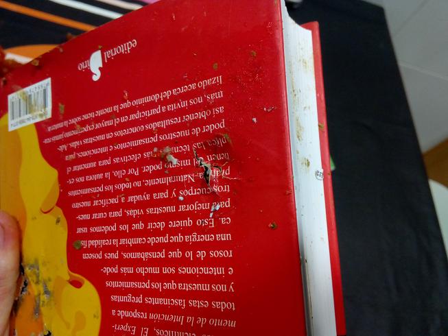

La bala recorrió los 40 cm del primer bloque y llegó a marcar el libro gordo, en este caso lo marcó más que la norma amarilla, pero hay que tener en cuenta que la remington sólo atravesó un libro frente a la norma que atravesó 2.
La bala empieza a trabajar desde el primer bloque de gelatina, quizás favorecido por la forma del proyectil que favorece la rápida expansión. Si os fijaís en la foto, se observa como LOS DOS PRIMEROS BLOQUES DE GELATINA SE ENCUENTRAN CON GRANDES DESTROZOS. Atraviesa el primer libro con un diámetro de orificio generoso indicándo que antes de entrar en el libro la expansión ya era total.
Sorprende que aún entregando energía desde el principio, los efectos sobre los primeros bloques de gelatina no son tan "destrozadores" como con la norma en el segundo bloque que prácticamente lo desintegra. De ahí la fama de que la norma destroza mucha carne.
Aún así, la remington al llegar al libro gordo le causa daños pero no consigue atravesarlo, aunque, y esto es opinión mía, creo que si este libro no hubiese tenido la tapa tan fuerte y hubiese sido uno sencillo de 2 cm quizás si lo hubiera atravesado. Lo que está claro que no llevaba energía como para atravesar un tercero, al igual que la norma. Creo que tiene un efecto MENOS penetrante que la norma. Por lo menos es lo que la prueba me da a pensar.
Al igual que las anteriores, fue interesante ver que en todo momento la bala no perdió su dirección y mantuvo su trayectoria.

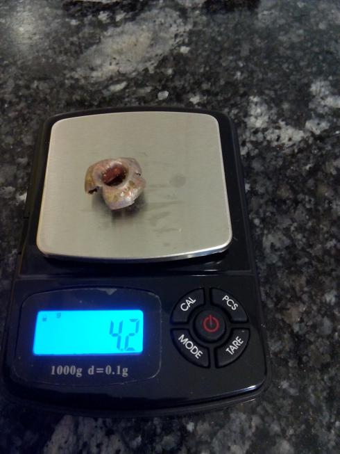

La bala recuperada, estaba formada íntegramente por la camisa, en concreto se recuperaron, 4,2 gramos recuperados de los 11,6 gramos originales, es decir, un 36,2% de peso retenido DESPUES DE ATRAVESAR EL PRIMER BLOQUE.
La bala recuperada presenta un diámetro de aprox. 15mm,, mucho mayor que las probadas hasta ahora.
Al igual que en el caso anterior, al fundir los bloques de gelatina, se fueron recuperando esquirlas de plomo que se fueron quedando por el camino. En este caso más plomo que en el de la partition, lógico, por otra parte

Mensajepor alectoris » 15 Dic 2015 11:27
Felicidades por tu trabajo.
Veo que te gusta trabajar con seguridad y usar bien el libro de prevención de riesgos laborales.
Bromas a parte podrías poner "la receta de cocina" de la gelatina por si algúin día se me cruzan los cables y me meto en la cocina.

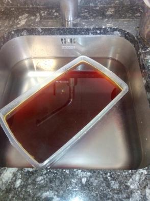

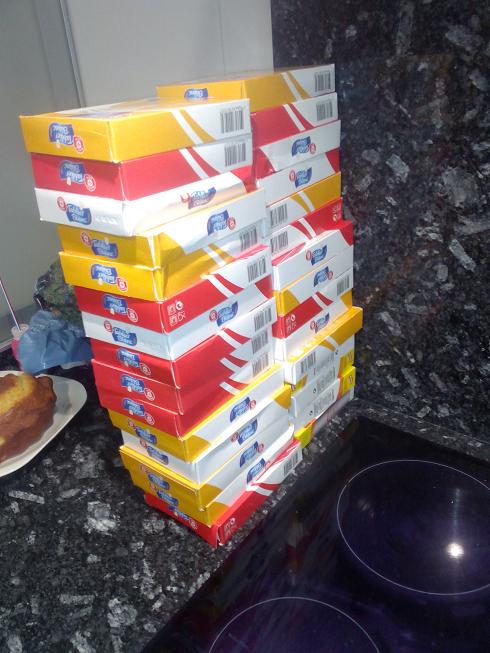

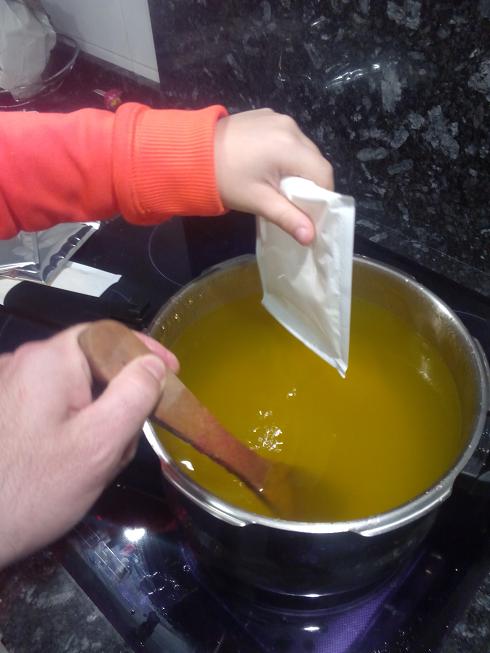

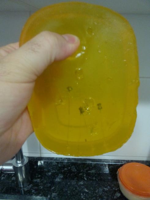

RECETA DE GELATINA PARA LAS PRUEBAS
Lo primero decir que esta "receta" no es la mejor ni la más indicada ni un tratado de gelatina balística, simplemente es la que yo estoy preparando para estas pruebas, y que me veo obligado repetir por haber sido la utilizada en la primera prueba.. :roll: :roll: :roll:
Pues bien, la receta es muy sencilla.

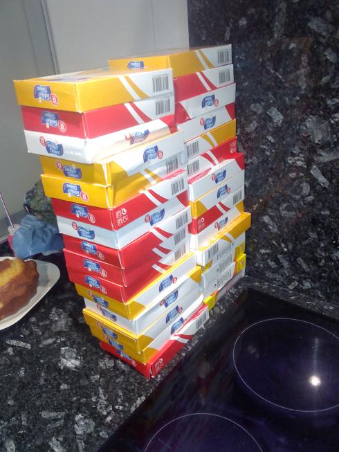

Ingredientes para 1 bloque de gelatina de unos 6 litros:
.- Agua ...................................unos 6 litros (una olla grande)
.- Gelatina para postres................18 cajas de 2 sobres (aprox. 3000gr) (aprox. 18€)
.- Tapper..................................1 tapper de 10 litros (3€/ud)
Tapper: las primeras pruebas las hacia con unos de 7 litros de capacidad, las de ahora con unos de 10 litros que cuando la gelatina esta caliente y líquida son más fáciles para manejar sin derramar (dos buenos rapapolvos me lo "aconsejaron" :oops: :oops: :oops: )
La gelatina para postres la venden en cajas que contienen 2 bolsitas de 85gr/bolsa. Se venden en cualquier supermercado. Las de marca oficial "TOYAL" valen 2€/caja y las de "PACHENDADO", "EPOSLI", etc...las encuentras por aprox. 1€/ud.
Ya verás que cara se les queda a las cajeras cuando te ven salir con 30 cajas de gelatina.... :shock: :shock: :shock: ...no dicen nada pero tu sabes que algo están pensando...."uuuuy que tío más chungoooo.....no le mires a la cara, no le mires a la cara".... :mrgreen: :mrgreen: :mrgreen:
Mi consejo es que si podéis, la gelatina que sea de limón, se ve de maravilla las trayectorias. Los míos son rojos porque tengo que echarle de fresa y se ven peor las trayectorias.
Pasos:
1.- Llenáis la olla con el agua y la pones a calentar. Parece ser que en agua caliente, la gelatina diluye mejor. No hace falta llevarlo a hervir. (OJO!!! No llenar la olla hasta arriba y dejarle 3 o 4 cm porque al echar los polvos hacen que suba el nivel)
2.- Vais vertiendo el polvo de la gelatina, que previamente habeís vaciado en un bol para tenerlo preparado, porque sino es un coñazo ya que hay que andar dando vueltas y abriendo bolsas es un lío. Poco a poco vas echando los 3 kilos y dando vueltas.Simplemente vais viendo como se va diluyendo. Así echáis todos los polvos y seguis dando vueltas hasta que no haya grumos.
3.- Lo vertéis en el tapper y lo sacáis a la calle, que estas noches de 3ºC son una maravilla. :mrgreen: :mrgreen: ....si es en verano, o preferís usar el frigo o el congelador, cuando está caliente yo lleno la fregadera con agua fría varias veces y pongo el tapper al baño maría hasta que pierde todo el calor y se queda a temperatura ambiente, y entonces lo meto en el frigo o congelador y lo saco cuando veo que ya ha "solidificado".
Buenas a todos,
Este finde pasado estaba aburrido y me propuse cuantificar de alguna forma más objetiva 150
bloque gelatina.jpg (33.25 KiB) Visto 2264 veces

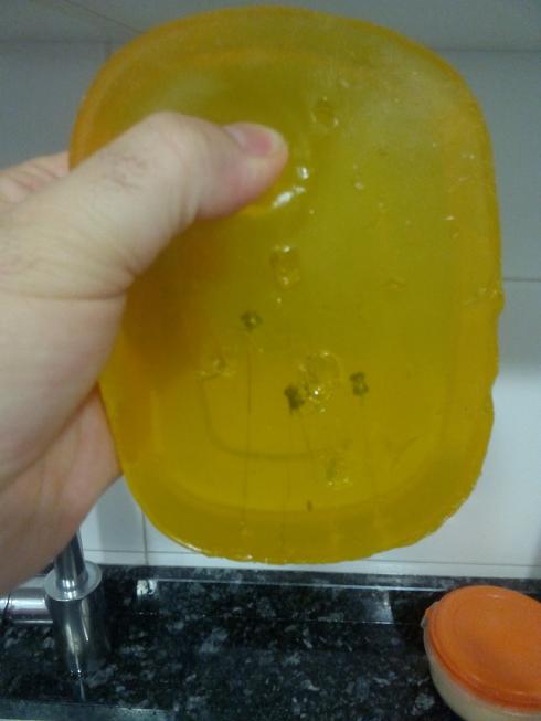

4.- Ya lo teneís listo. Intercalar los libros, apuntar bien y disparar.
Una vez usado, los trozos se pueden fundir y volver a solidificar varias veces, así que una vez preparado vale para varias pruebas.
Opinión: La mezcla que preparo sale al 50% aprox., y como dije el otro día, creo que no es todo lo consistente que debería. Hice una prueba le otro día con una mezcla al 100% con la carabina (ver foto siguiente) y si que empieza a ser un bloque más decente. La pega es que ya te vas al doble de pasta y que probablemente acabéis con el suministro de gelatina de tu ciudad, :mrgreen: :mrgreen: :mrgreen:
La gelatina es muy muy pegajosa, prácticamente es azúcar, así que todo lo que se derrame líquido, aconsejo limpiarlo con una bayeta con agua caliente y cuanto antes mejor.
Un saludo,

Buenas,
Esta foto es con la gelatina al 100%:
Yo creo que todavía admite más % de polvo, así que se podría conseguir bloques más consistentes,...a gusto de consumidor.

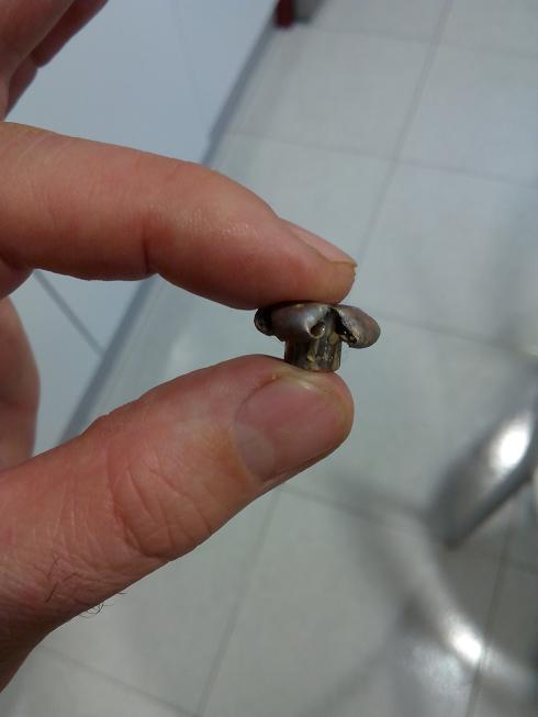

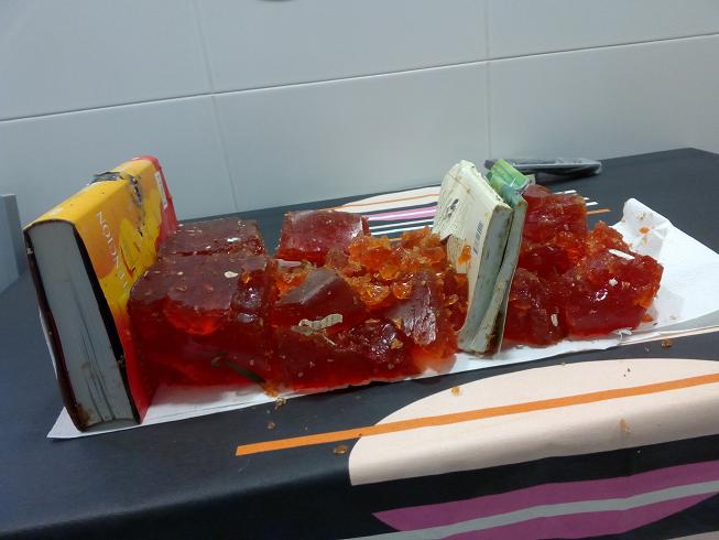

Hay material........he hecho nuevas pruebas, en este caso la primera probada es la WINCHESTER POWER POINT 180gr 30.06.
RESULTADOS WINCHESTER POWER POINT 180gr 30.06:
Tenía muchas muchas ganas de probar esta bala, pues nunca había tenido posibilidad de tirarla.
El comportamiento de la Winchester fue más parecido al de la Core Lockt, que al de la norma de punta amarilla. Sobre todo en lo referido a la penetración.
La bala no llego a recorrer el primer bloque entero. Atravesó el primer libro y llegó hasta el segundo, pero no fue capaz de atravesar éste. Empezó a entrar en el segundo libro (en este caso se componía de 2 unidos) y se quedó a la mitad. vistos estos resultados, corrijo mi interpretación de la Core Lockt con respecto a que hubiese atravesado el segundo libro. ahora yo diría que al igual que la Winchester, no hubiese sido capaz de pasarlo.
Lo bueno de este comportamiento es que toda la energía queda cedida en ese tramo. Si os fijaís en la foto, se observa como LOS DOS PRIMEROS BLOQUES DE GELATINA SE ENCUENTRAN CON GRANDES DESTROZOS, en cambio el tercero se encuentra intacto.
Lo malo, pues que se puede interpretar como que en el caso de tocar algo muy duro, la bala podría no salir. Los que soléis utilizarla podréis contar un poco la experiencia que habéis tenido con ella y si se corresponde o no con la prueba realizada.
Al igual que la remington, tiene un efecto MENOS penetrante que la norma.
Eso sí, al igual que las anteriores, fue interesante ver que en todo momento la bala no perdió su dirección y mantuvo su trayectoria.
continua......
