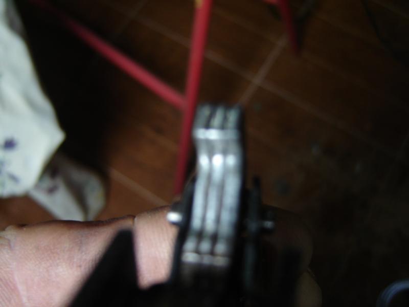

el compañero kijoseki en lo referente al gatillo se refiere a esto primero creo recordar que fue con lija de al agua de grano 500 y despues lana de acero en la foto no se ve bien pues el movil no era bueno pero te puedes hacer una idea
un saludo
un saludo

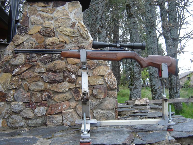

en cuanto a lo del visor yo tengo montado un leapers 3-9X40 y de momento aguanta bien lleva puesto 8 años
si pinchas en la foto se amplia y se ve la marca del visor

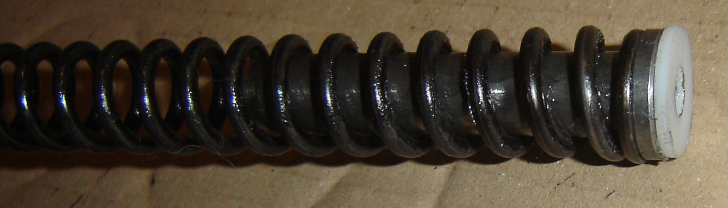

si ademas de eso le pones una camisa hecha de una lata de refresco o cerveza la embotonas y le pones una erandela de nylon derlyn o similar veras como mejora
aqui puedes ver la arandela donde va puesta la arandela esta es de poliamida 6.6
un saludo

Muchas gracias. ¿Dónde podría conseguir una arandela así?
Comparando con mI muelle parece diferente, no se... A ver si aprendo a subir fotos...

es diferente por que el de la foto es de una cometa pero el diametro es el mismo lo tube puesto igual en la quick asta que puse el gas ram
lo compre en una ferreteria que tenian tornillos de naylon
