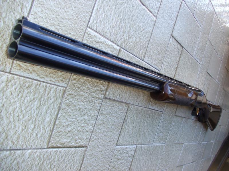

José Miguel, siento en el alma tener que decirte esto, pero tienes los cañones cortados.
Por lo tanto no se qué choques tienes ya que te faltan 3 cm de cañón que no sé porque motivo han sido cortados.
Lo mejor para saberlo es ir a una armería y que te pongan un cono de medidas que tiene ellos, pero mucho me temo que serán los dos cilíndricos.
Te pongo unas imágenes de la mía que tiene 71 cm de cañones y 3* abajo y 1* arriba, veras la diferencia claramente y el tramo que le falta.

En esta imagen puedes apreciar la diferencia del final de los cañones de 71 cm.

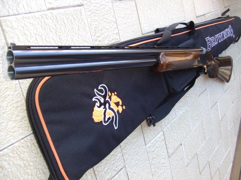

La configuración de los choques 3* abajo y 1* arriba (las marcas están en sistema Belga).

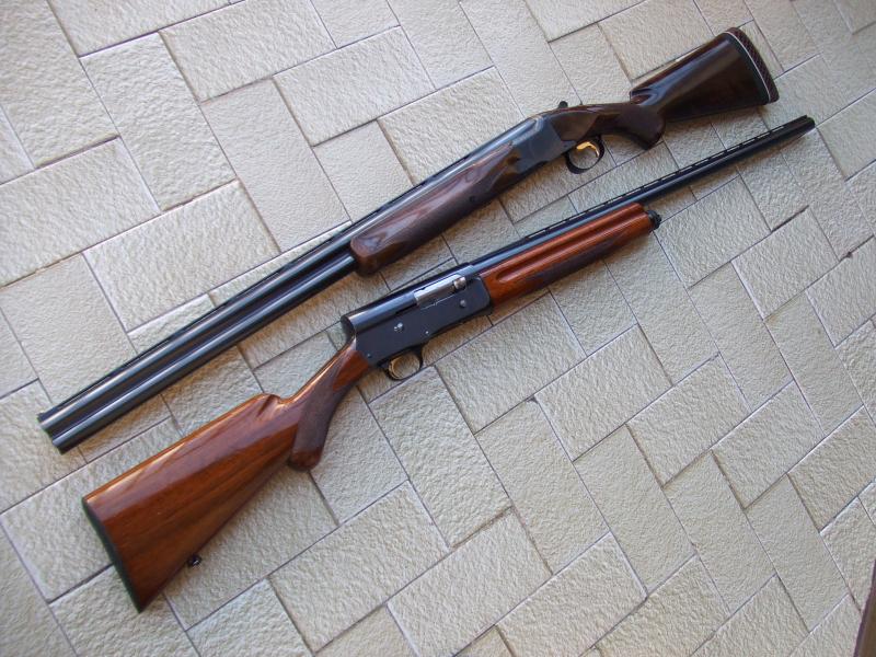

Mis dos escopetas favoritas, FN B-25 y Auto-5, las dos joyas del Maestro Browning, dos escopetas de leyenda que cambiaron el mundo.

El problema que te puede generar es que no tienes choque o lo que es lo mismo tienes los cañones completamente cilíndricos, por lo tanto el alcance del plomeo será igual en los dos cañones y la distancia optima de plomeo corresponderá a la de un cañón cilíndrico siendo menor a las dos t una estrellas que te marca la escopeta.
En cuanto a la alineación será más o menos la misma que tenia.

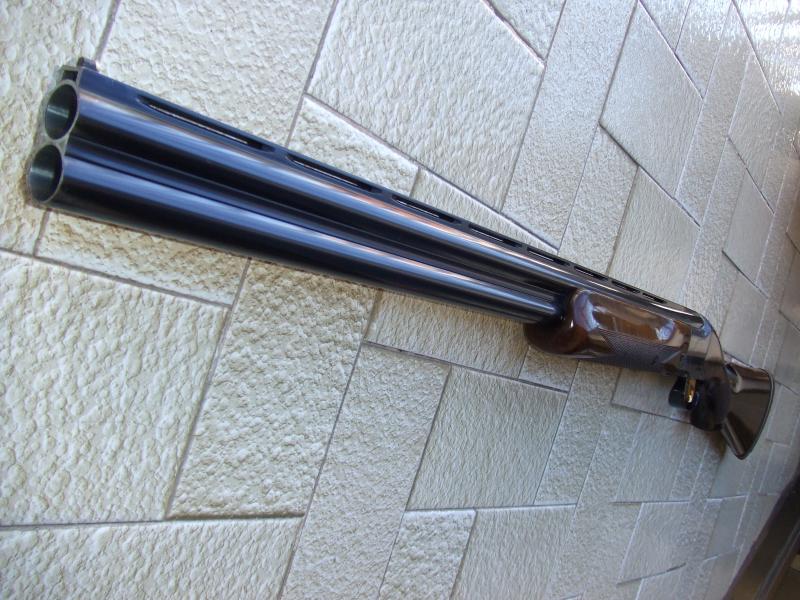

Otra imagen, pincha y amplia la zona de la punta de los cañones, veras las diferencias.

Fui yo el que te lo dijo,pero me referia al lateral de la banda,no en la boca de los cañones,en la tuya el hueco de ventilacion llega hasta la punta,y si te fijas en la de Josep,tiene un trozo de macizo de unos 4 o 5 cms.

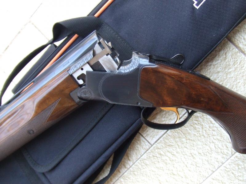

Antes de ponerle Brileys a tu B-25 te aconsejo que le midas muy bien los chokes. Te digo esto pues por las fotos que postaste tu B25 es una Special Trap (y no Superposed Trap) con el grabado A2 (Palatinat) y no el A1(báscula blanca). Esto quiere decir que tu escopeta puede tener perfectamente cañones de 26,5 pulgadas (67,31cms.) que me parece que es exactamente lo que tu tienes, pues esta SP Trap A2 fue un modelo fabricado casi exclusivamente para el mercado americano con cañones cortos y chokes mas o menos cerrados. En ese tiempo habían muchas teorías acerca de la longitud apropiada de estos (caño) para el Trap (Americano principalmente) tanto en USA como en Europa. Si pensamos que la MX8 que Matarelli se llevó a Méjico tenía 74 cms. ya te puedes imaginar como iba el tren. Así que lo que te aconsejo es que no cortes sin medir bien. Por otro lado piensa que tus cañones son los correspondientes al modelo básico da las FN de esas décadas y por lo tanto seran cromados. Muy bien hechos, exactamente chokados, pavonado super...pero cromados.(Si no no se podrían vender al precio que se vendían. Caras pero accesibles.)
Claro que existe la posibilidad de haberen sido cortados....pero por lo que veo en las fotos lo dudo mucho....
