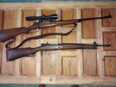

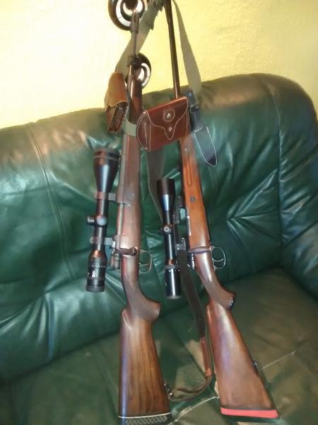

JV ya pondré fotos del cacharro con el canuto puesto en to' lo alto.
Si sigue agrupando como antes, es decir, si no la he cagado instalando las bases me da que va a a ser el rifle-herramienta más apropiado para recechos y esperas. Para monterías tengo el 8x57.
Aquí los dos juntos antes de la transformación, por supuesto dos Santa Bárbaras. El modelo A y el Fr-8.

¿Quién dice que el 8 no vale para recechos?

Una época pensé en venderlos por la tontería de la blaseritis pero me he convencido de que, con estos, tengo rifle hasta que los hereden mis nietos
El siguiente paso es instalar un lomo regulable en el SB modelo A porque el visor queda un poco alto.
¿Que sabéis de estos sistemas? ¿Venden el mecanismo suelto para montarlo yo?

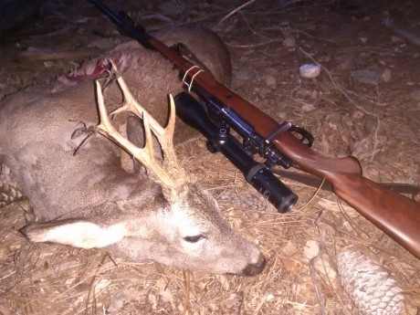

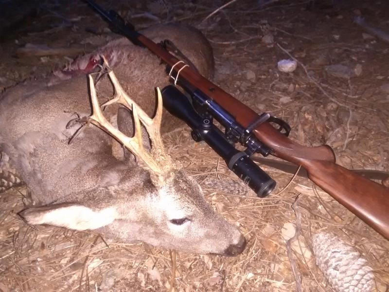

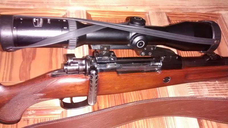

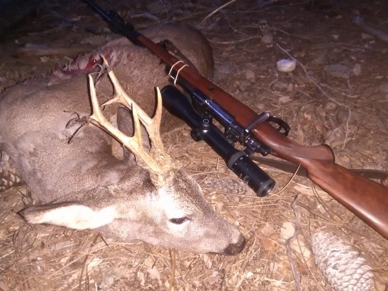

Ya está el Fr-8 montado y listo para la acción.
Queda solucionar el tema del seguro, hasta ahora he utilizado el llamado "seguro africano" es decir llevar la aguja en estado de reposo y montar subiendo y bajando la manera, pero hace mucho ruido. Veré si se puede curvar la aleta del seguro con calor para poder accionarlo con comodidad puesto que me pega en el visor.

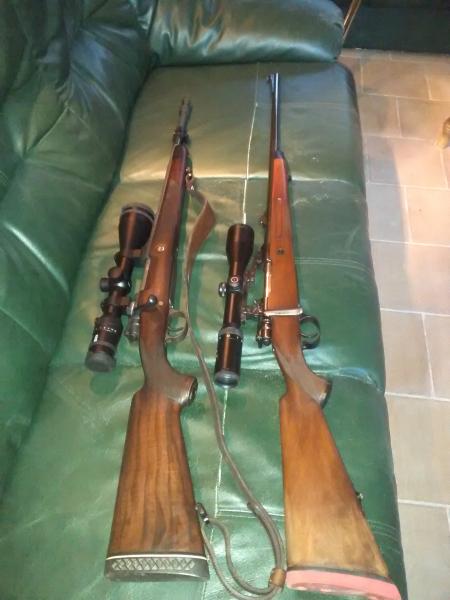

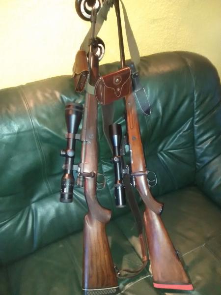

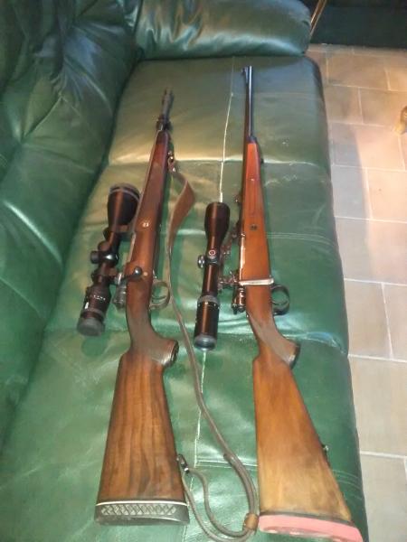

No sé si llegué a poner mis dos santa barbaras juntos.
El modelo A en 8x57 y el fr8 para esperas y recechos.
Recientemente monté un Meopta al fr8 y, de momento, creo que sólo se podría mejorar con un gatillo más preciso.
