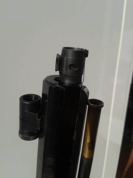

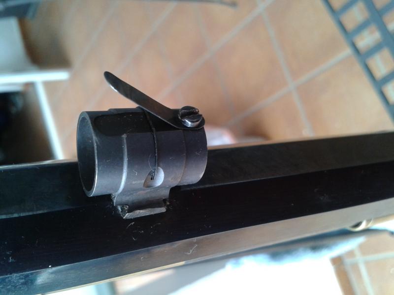

Mientras tanto vamos poniendo a punto los diópters, que por cierto nuestro amigo Valeroelx ha cambiado su Goodwind por un Creedmore, veremos como responde.

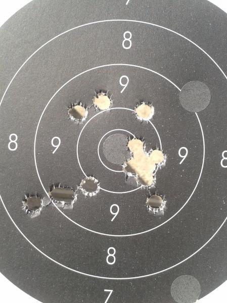

Deberes hecho y la verdad es que con el Hawken he disfrutado, comenzando con tres disparos ligeramente altos, toco el diópter un MOA y aunque en el límite inferior van entrando los dieces.
Lo que no me ha cuadrado han sido los tres últimos disparos que se me han ido a la izquierda y ligeramente bajos. La verdad es que estaba tirando en un blanco "sol y sombra" con la sombra en diagonal y puede ser que su avance me haya descolocado.
Lo comprobaremos en la siguiente ocasión.
Por cierto que me he quedado mosqueado con la aparición de granos de pólvora mezclados con los de sémola en el extremo del trapo de limpieza en cada disparo.
Puede ser que dado que he bajado la cantidad de sémola a una vaina del 9mmP, la cantidad no sea suficiente para cubrir bien la pólvora y con el meneillo se acaben mezclando un poco.
Por si acaso la próxima sesión voy a tirar con taco engrasado como en Long Range a ver como se comporta el fusil.

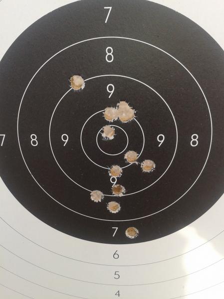

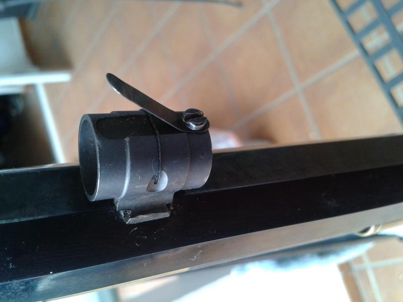

Con el Mauser he estado haciendo pruebas modificando la manera de alinear alza - punto - blanco
He vuelto a probar lo de coger solo la puntita del punto dentro del vértice de la V del alza dejando el círculo del blanco dentro de la V en la parte superior.
Es un poco complicado el ajuste de cuanto punto coger, pero tiene sus ventajas sobre todo en dirección. Me ha costado bastante coger la altura adecuada ya que evidentemente de no modificar el alza el tiro sale muy bajo.
Por cierto que en la serie se me han ido unos cuantos tiros a Parla y casualmente han sido proyectiles con un acabado digamos que regular con algún defecto que uno piensa que no va a tener importancia pero la realidad es que desestabilizan bastante el proyectil. No seáis rácanos como yo y dejarlos para el tiro al espaldón porque no valen ni para entrenar pues si la desviación no es tan grosera como ha sido hoy, las didas te pueden entrar de que el fallo no haya sido del proyectil.
No pongo la foto porque es un desparrame de tiros respondiendo a los distintos toques de alza, y lo dejo para la próxima sesión en la que empezaré con la altura de alza correcta........... o eso creo

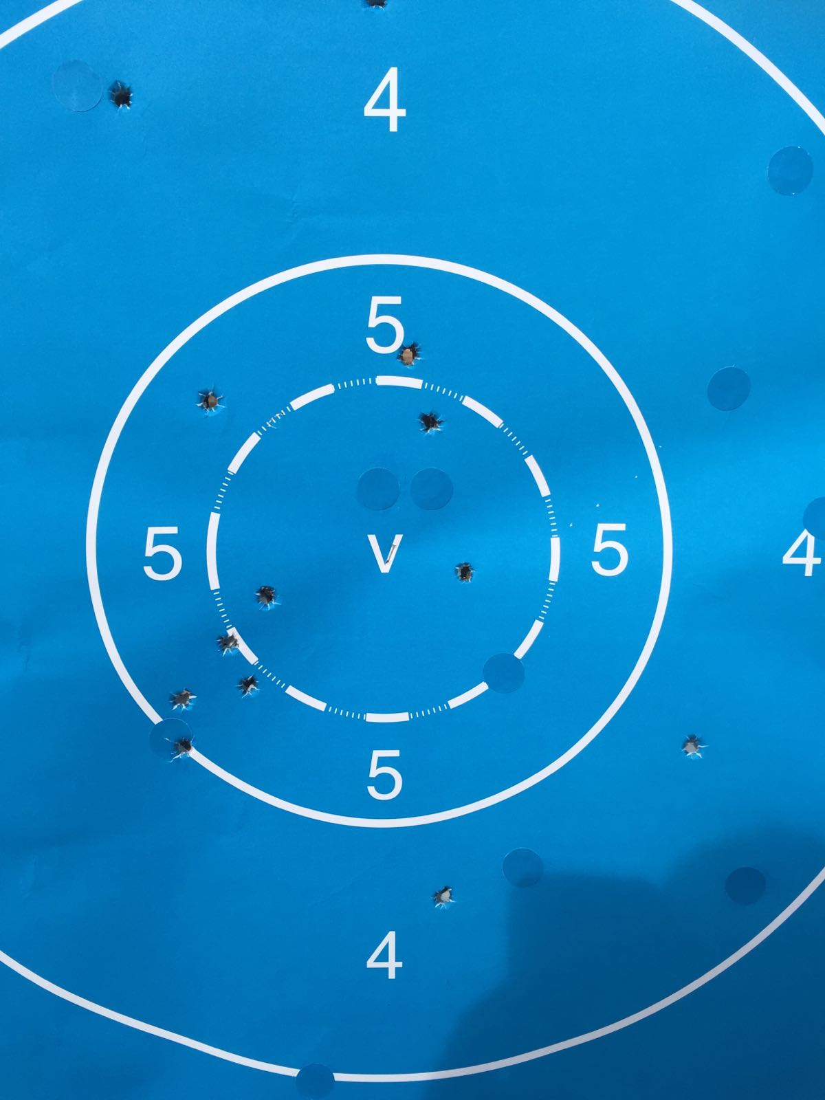

Como tenemos el campo de tiro de Agost ocupado por sus legítimos usuarios en uno de los ejercicios mas importantes del año en el ambiente de operaciones especiales, no hemos podido entrenar estos dos últimos fines de semana con lo que tuvimos que quitarnos el mono a 300 yardas.
Con un día inmejorable y temperatura todavía primaveral aunque a alguno le pueda parecer imposible (veníos a Alicante si lo queréis comprobar :mrgreen: ) estuvimos tirando Jesús, Antonio y yo.
Salvo la tirada de Jesús (que es la que pongo en la foto) no estuvimos muy finos aunque es posible que hayamos cometido algunos errores debido al inadecuado ajuste de los proyectiles ya que algunos entraban demasiado holgados.
Lo cierto es que yo empecé bien sin salirme de la zona del 4 hasta que de repente se me fueron dos 1 bajos que yo había cantado como posibles bulls :shock:
Lo que es evidente es que si queremos tocar pelo en Adelaida no nos debemos salir de la zona del 4, que estando ahí algún 5/bull caerá y entraremos en la zona noble de la puntuación que comienza en los 42 puntos.
En ambos casos los pepinos habían caído a plomo sin tocarlos con la baqueta......... como yo estoy tirando los que precisamente salen mas "delgados" y recalibro a 11,41 por aquello que al principio mi Gibbs comía mal los recalibrados a 11,43mm, hice un cambio de proyectiles y "casualmente" volví a la zona del 4 rematando con un bull en el último disparo.
De momento mantendremos encendida la luz de alarma vigilando este aspecto y voy a proceder a cambiar el empapelado de 50 proyectiles de los "finos" a ver si con un papel mas grueso se corrige este problema, o simplemente es un problema del indio (lo que suele ser cierto en el 90% de los casos de problemas en el tiro).
Lo dicho, a vigilar a partir de ahora :?

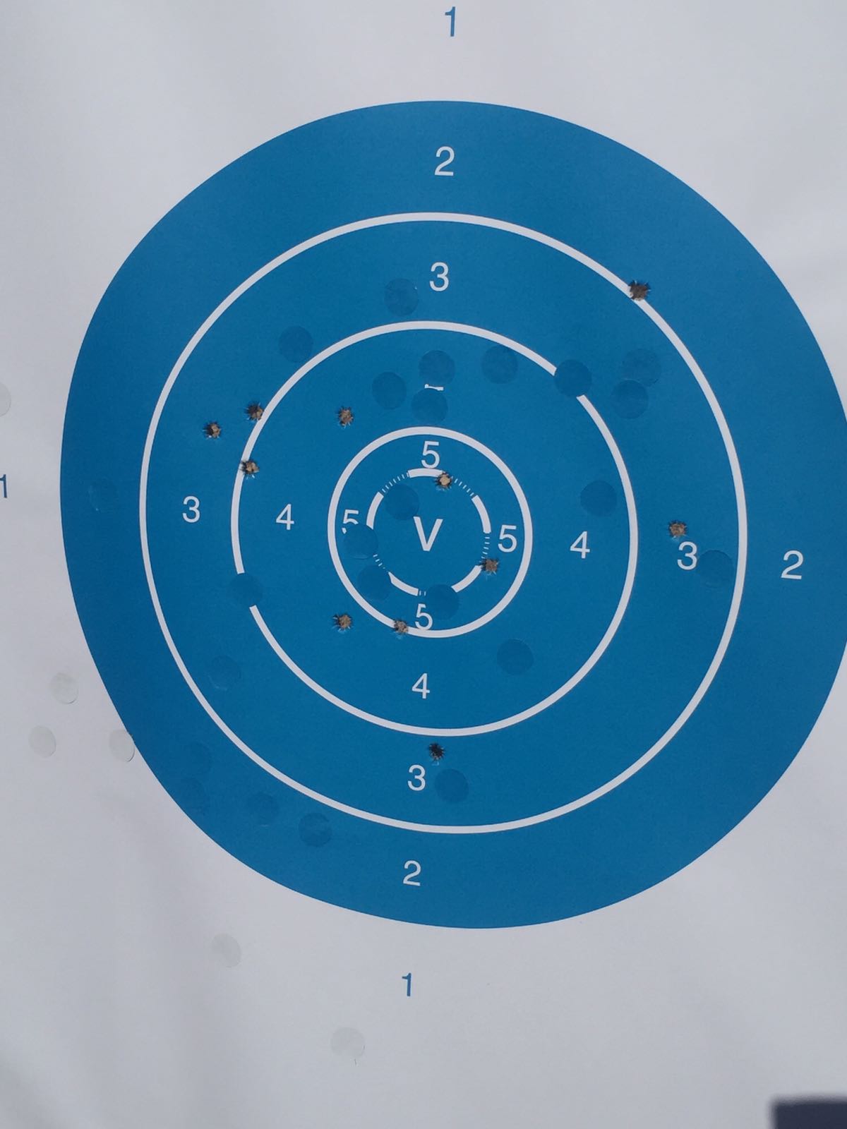

Hoy de vuelta al tajo de las 600 yardas con un día algo ventoso (pero constante lo cual facilita el tiro una vez que das con la tecla) y fresquito......... con fresquito alicantino claro :mrgreen:
Estaba cubierto y la luz era muy constante y buena y todo esto se ha traducido en un día bastante aceptable en el que han caído unos cuantos bulls y cincos.......... pero es evidente que llegado a cierto nivel, lo complicado no es hacer bulls/cincos sino evitar tiros malos (fuera de lo azul o sea 1/2) que te arruinan la tirada.
Hemos tirado solo Valeroelx y yo, y a Antonio que estaba de estreno con un flamante diópter Pedersoli-Creedmore la cosa se le ha complicado pues ha quedado evidenciado que es demasiado alto de base para el Gibbs con lo que no había manera de entrar en blanco. Ha cambiado al Goodwind y entre unas cosas y otras ha perdido la primera tanda haciendo aproximaciones.
La verdad es que en la segunda ha tenido un comienzo espectacular con una serie de V-5-4-V en los cuatro primeros disparos que comparado con mis 3-4-5-4 me ponía la cosa complicada.
Como he comentado antes, aquí lo complicado no es hacer cincos o bulls, lo complicado es no cagarla y finalmente se ha impuesto el que menos errores o fallos ha tenido, que he sido yo con un tiro realmente raro (¿retardo?) que se ha ido al dos, junto con otro tres que a estas alturas de curso ya se considera un tiro "regular". Un bull y dos cincos mas junto con un cuatro han acabado por maquillar la serie con un 41.1 final.
Antonio ha acumulado tres tiros malos al final y me ha dejado ganar que ya sabe que tengo muy mal perder :mrgreen: :mrgreen:

Os pongo la foto del centro del blanco (impactos de Antonio y míos) que la verdad es que anima bastante. Mis tres cincos estaban realmente juntitos a las siete

Como no solo de Larga Distancia vive el hombre, el domingo volvemos a la "madre" de todas las distancias que son los 100 metros. Aunque Fontcalent no es precisamente el mejor campo de tiro dado que se tira al aire libre y las condiciones meteo suelen perjudicar bastante, la verdad es que salió un día estupendo al estar cubierto y mantener una luz constante y muy buena para asegurar el tiro.
Pero cuando uno tiene el día tonto, lo tiene. El domingo fue el Black Sunday de las cagadas relacionadas con el túnel, tanto en el Hawken como posteriormente con el Sharp.
Empecemos con el Hawken
A pesar de que los tiros salían con suavidad y más que buena "foto" de la anilla y el blanco, se producían alteraciones en la altura de los impactos que ni respondían a las correcciones que yo hacía (estaban perfectamente centrados por lo que solo tocaba en altura), y aunque la tirada no puede considerarse mala ya que a pesar del desparrame vertical salieron 94 puntos. No fué hasta que metí el fusil en la caja que no me di cuenta del desaguisado......... que ya hay que estar despistado y no verlo cada vez que cargaba el fusil.
La anilla estaba bailando a su bola ya que la chapita que la fija estaba doblada y evidentemente esto se traducía en una variación errática de la altura de los impactos. Lo cierto es que nunca me han gustado este tipo de túneles porque no es la primera vez que doblo la dichosa chapita, lo que pasa es que hasta hoy siempre me había dado cuenta. Pero es evidente que para todo hay una primera vez.
Desde luego esta cagada no la pienso repetir porque lo primero que hice al llegar a casa fue cambiar el túnel por otro de los que fijan las anillas con una rosca que es imposible que falle como la chapita de marras.
