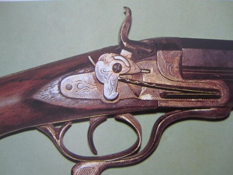

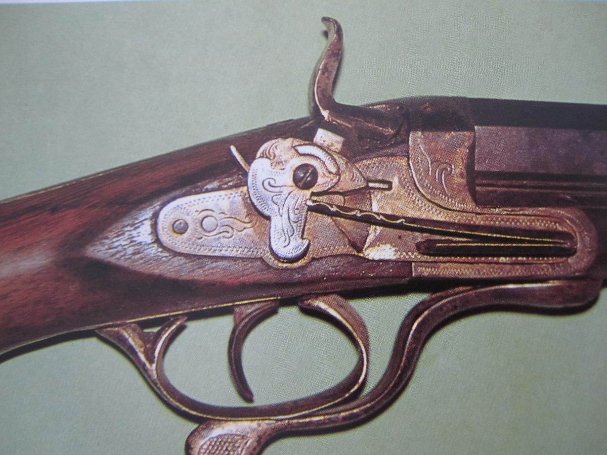

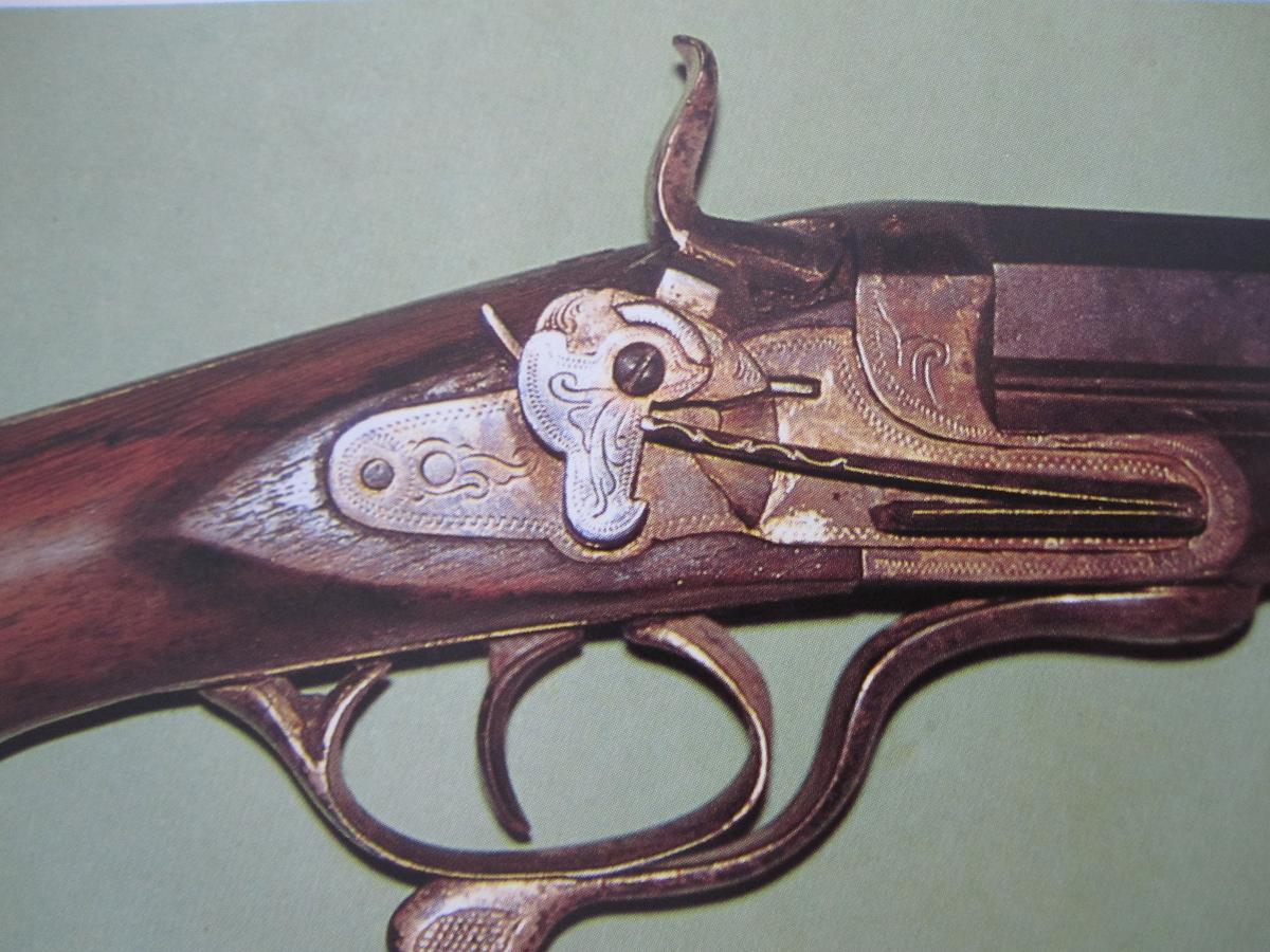

Hay que tener en cuenta que se trata de un arma que ha sufrido varias transformaciones y que los únicos elementos originales que prevalecen son la llave y el cañón. No presenta dorados ni inscripciones que nos hablen de la calidad del cañón, sería preciso un examen visual con el arma en la mano.
Muchas armas de pistón se transformaron al sistema de retrocarga, persistiendo el muelle real exterior de la llave de patilla.
Estas transformaciones se hacían muchas veces en armas que previamente habían sido transformadas de chispa a pistón.
Símplemente se quitaba el tornillo de la recámara y se adaptaba al nuevo sistema. También se hicieron transformaciones posteriores a fuego central y para todas ellas servía la llave de patilla.

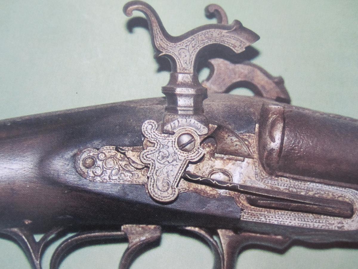

En las transformaciónes de estas llaves destacan las del País Vasco, facilmente reconocibles por la forma zoomorfa, generalmente un león, del pie de gato, de ahí que se comenzara a llamarle perrillo. Tu escopeta es de estas. Me apuesto lo que quieras a que es del calibre 16.
El sistema de cierre de cuña fue sin duda el más extendido.
El lugar de fabricación está, sin dudarlo en la cuenca del rio Deva.
Llave transformada a cartucho de fuego central.

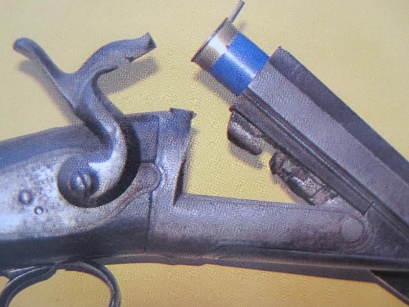

Cierre de cuña sistema lefaucheux

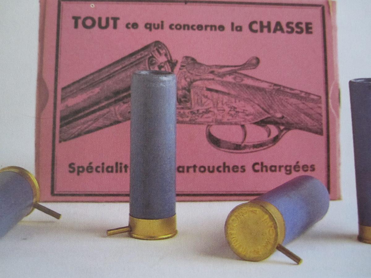

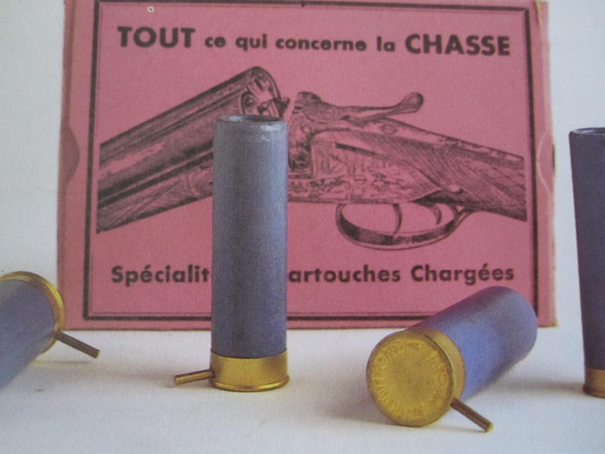

Por cierto, los cartuchos de espiga o Lefaucheux se siguen hoy comercializando en Francia, siendo fabricados por un armero llamado Georges Spalek (42460 Le Cergne).
