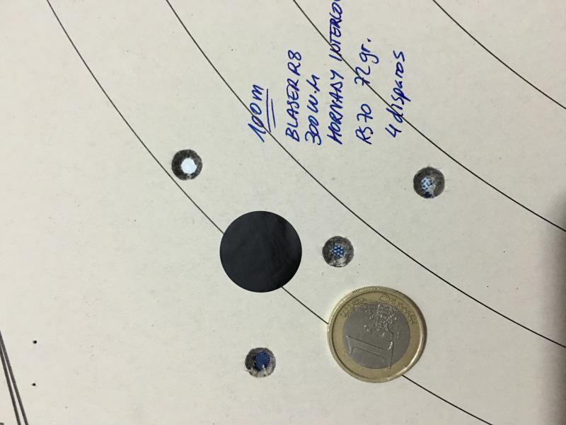

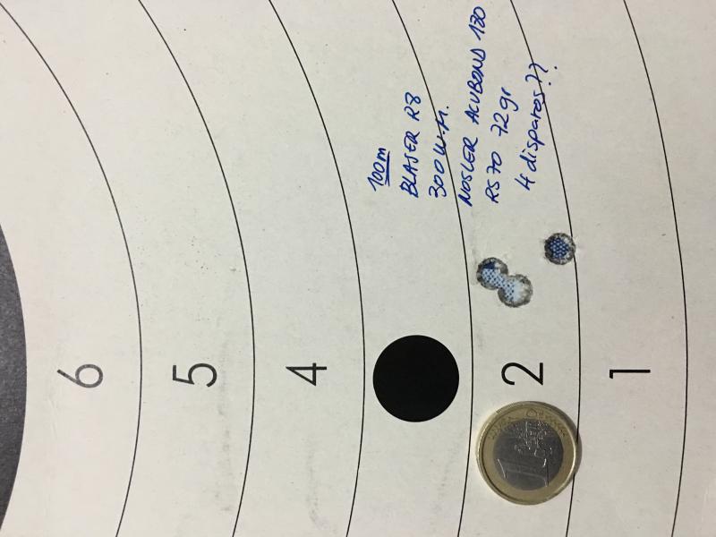

Mensajepor jabaton » 21 Nov 2016 16:59
Tres puntas de la casa nosler, ambas cargadas con 72 gr de RS70. Velocidades iniciales en torno a los 910m/s

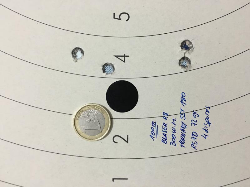

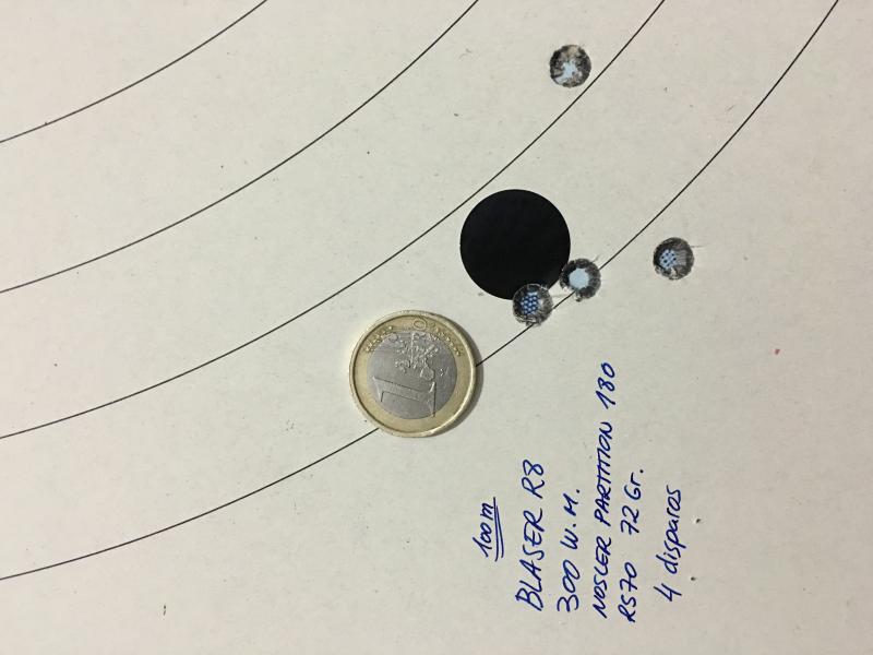

Mensajepor jabaton » 21 Nov 2016 17:02
Otras 3 puntas con la misma carga de polvora

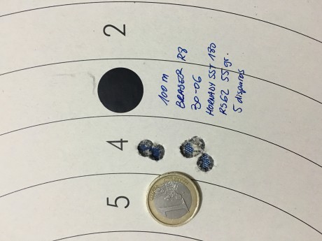

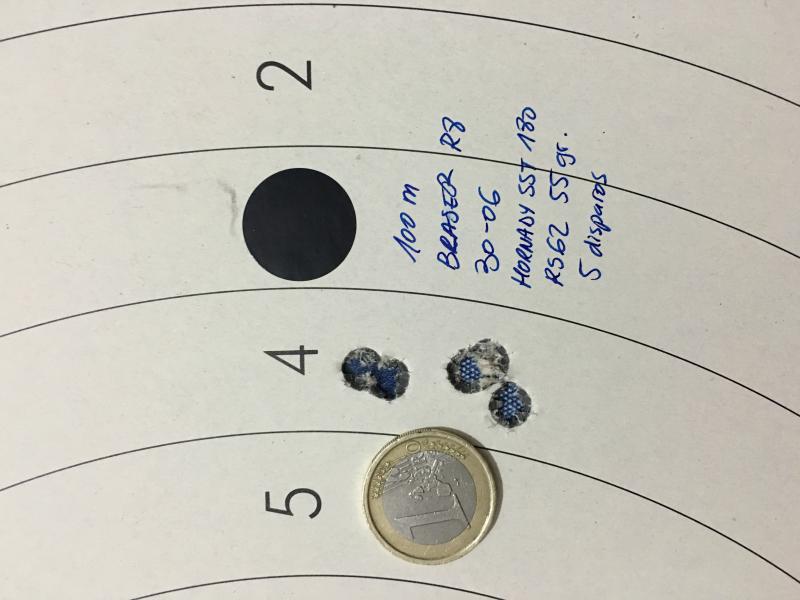

Mensajepor jabaton » 21 Nov 2016 17:08
Otra para el 300 con la misma carga que las anteriores, todas estas puntas en 180gr
Y tambien una para el 3006 con 55gr de RS62. Hay que ver lo bien que van las SST en el 3006 y lo que cuesta hacer agrupar en el 300...
Seguiremos investigando :birra^:
