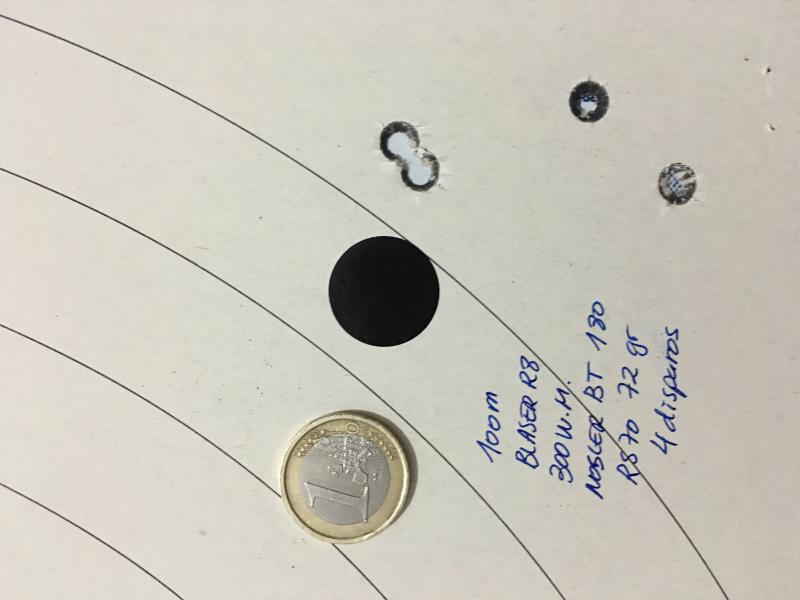

jabaton escribió:jortizga escribió:
Gracias jabaton. Hoy he probado acubon 180 g con carga de 76 gr. Use pistón standard. No me dio síntomas de sobrepresion. No había mucha luz y el velocímetro me midió solo el primer tiro y me dio 965 ms. Lo veo exagerado. También probé con 150 gr y 80 gr de carga estas las probé con pistón standard y magnum las magnum me agruparon algo mejor. Tampoco dieron síntomas de sobrepresion pero dan una buena patada. No pude medir la velocidad.
Q tal te agrupan a ti y q rifle usas y vainas. Yo uso un r8 y vainas norma o rws.
965 me parece mucha caña, yo no me arriesgaría tanto, aunque en la página de RS reload la incluyen dentro de la cargas admisibles.
Las agrupaciones mejores las he obtenido con 72gr, con puntas Nosler va de cine, Accubond, Ballistic Tip, Partition.
Con otra punta que me ha ido genial de agrupación es con las PRVI, muy muy bien.
Acabo de preparar unas balas con la misma carga de polvora con puntas como la Hornady SST e Interlock Norma Orix. A ver qué tal va con estas.
El rifle es un Blaser R8 de plástico culata succes, visor z6 2,5-15x56, cañón normal de 65cm, casquillos he probado con varias marcas y no noto diferencias. Pistón magnum siempre.
Un saludo!
Un saludo!
Jabaton. He probado cargas para 180 acubon gr y 208 amax gr. Con 74 y con 73 gr respectivamente y agrupan bien a ver si puedo medir la velocidad la próxima vez, las dos agrupan bien pero con piston cci200. Con piston magnum winchester a mi las cargas del 300 y 7 rm me van peor en agrupación. No sé si estos cci200 son suficientemente fuertes o q los winchester se pasan.
