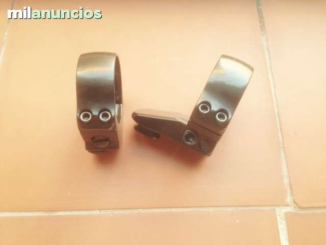

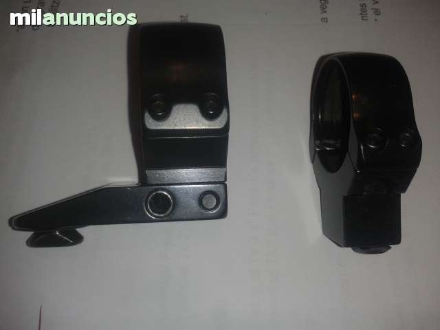

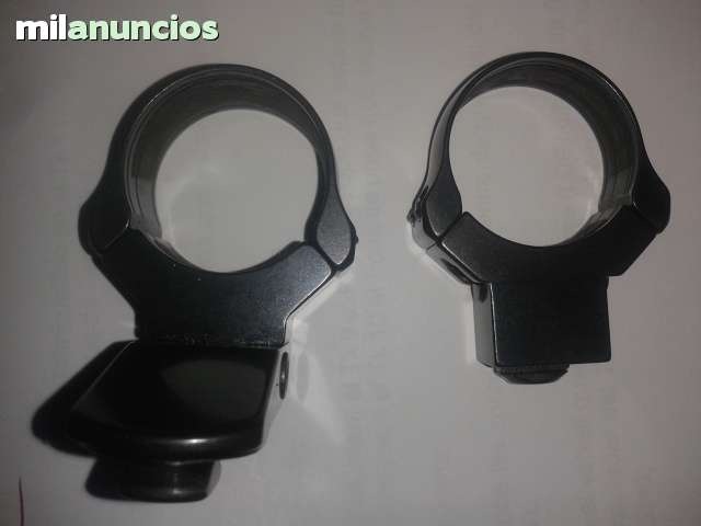

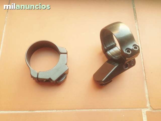

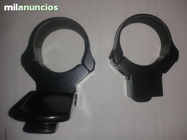

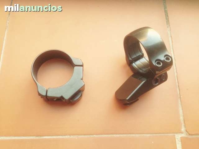

Hola otra vez y gracias a todos por vuestras respuestas (por cierto que el tema de poner a tiro el visor me viene fenomenal por lo siguiente).
Me venden a 150 euros estas monturas y creo que las que más me convienen son las de fondo blanco, pues parecen más altas y mi visor es de 56, pero acepto vuestras indicaciones.

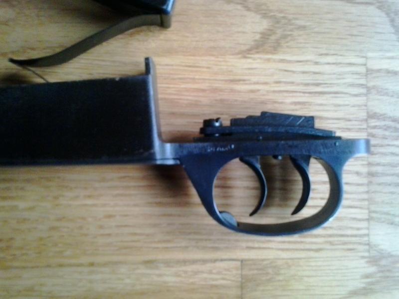

Este es el bloque de disparo de dos gatillos en el 300 wm. No se parece en nada al del manual.
Un buen cazador mata todo lo que dispara, el mejor cazador sólo dispara a lo que puede cobrar.
- jabaliviejo
- 505 Gibbs
- Mensajes: 20537
- Registrado: 15 Dic 2007 06:01
Re: Mostremos nuestros SantaBarbara.
Claro! La forma en que libera la aguja es la misma, pero los pasos intermedios, una vez que hay pretensor Stetcher, no tienen nada que ver.
