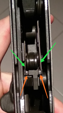

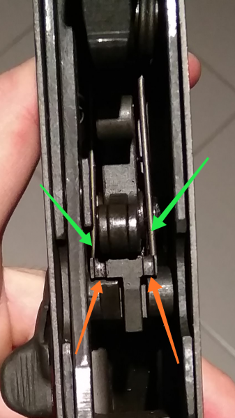

Ayer estuve limpiando el Cetme y se me ocurrió sacar el cassette de disparo para limpiarlo, que al final no lo hice, y al volverlo a montar no sabía cono tenían que quedar los brazos del muelle del martillo...de hecho lo monté pasándolos por debajo del eje de la palanca del seguro.
Montado así funciona correctamente tanto el disparador como el seguro, pero me quedé mosca porque ví que la pieza que queda encima del eje tiene unas muescas (flechas naranjas) donde pensé que quizás tendrían que ir los brazos del muelle del martillo (flechas verdes).
¿Está bien montado o tiene que ir por encima de las muescas? ¿Por dónde se ha de pasar el brazo del muelle del disparador, por debajo del eje del seguro?

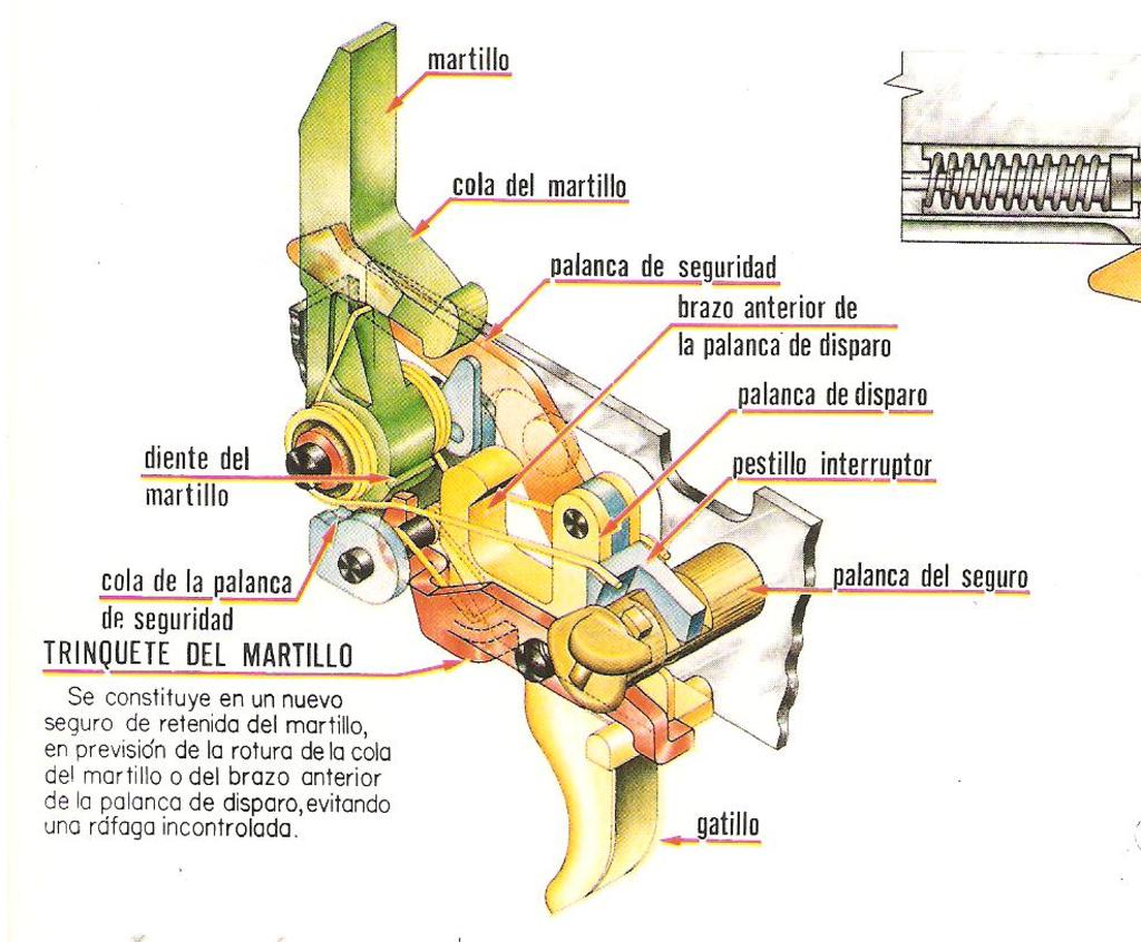

Zhunter-1 escribió:Ayer estuve limpiando el Cetme y se me ocurrió sacar el cassette de disparo para limpiarlo, que al final no lo hice, y al volverlo a montar no sabía cono tenían que quedar los brazos del muelle del martillo...de hecho lo monté pasándolos por debajo del eje de la palanca del seguro.
Ahora no tengo el Cetme cerca para mirarlo y yo todavía nunca he sacado el cassette para limpiarlo, pero según la foto que pongo, creo que vá por encima, a ver si lo confirme otro compañero.
Van justo por arriba, descansando en esas hendiduras.

Gracias por vuestras respuestas VJS y Galil :apla:
Lo curioso es que así mal montado funcionaba correctamente :oops:
El esquema lo deja clarísimo (estuve mirando a ver si tenía alguno pero no encontré, así que me guardo este).
Lo que no veo es si la pata del muelle del disparador va por debajo del eje del seguro o encaja en otro sitio, ya que quedaría en el lado derecho que no se ve en este esquema ¿No tendréis el esquema visto desde el otro lado?

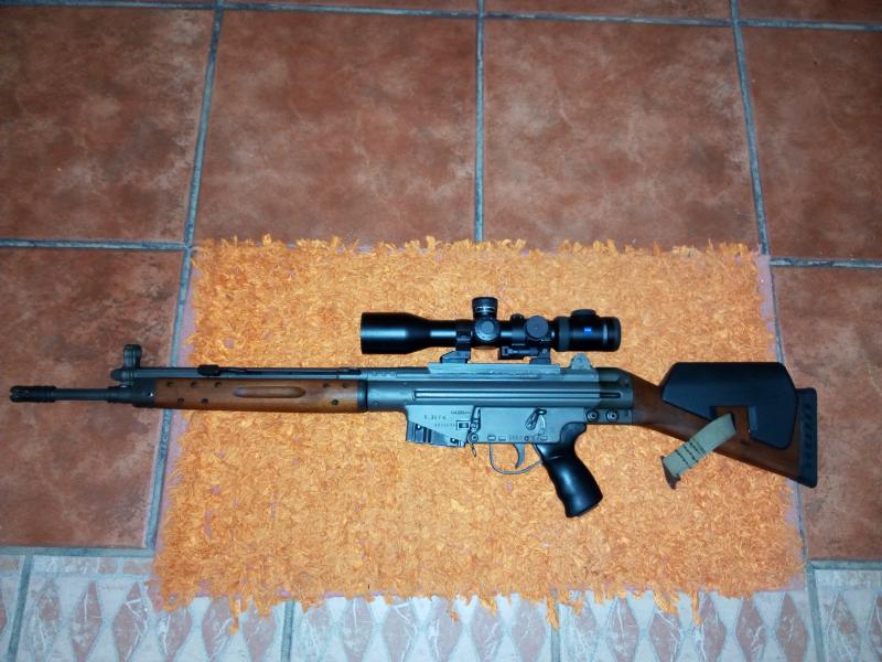

Buenas a todos, no me he acordado de poner ya el CETME finalizado, así que mas vale tarde que nunca.

japa escribió:Buenas a todos, no me he acordado de poner ya el CETME finalizado, así que mas vale tarde que nunca.
Que pasada! Puedes usar las miras de hierro con esas monturas?
Buenas a todos, puedo usar miras abiertas sin problema, la base y la montura se pusieron a medida para que no molestaran.
