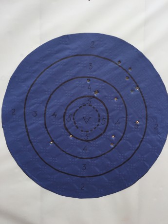

Como el domingo tenemos la tirada de 100 metros Memorial Antonio LLorca en Elda, los organizadores ya hemos tirado para poder dedicarnos a preparar blancos, arbitrar y clasificar.
Vaya desastre con el Hawken, me he quedado algo mosqueado porque los primeros cinco disparos fueron nueves en la raya del ocho y repartidos en todos los puntos cardinales, los siguientes se fueron abriendo hacia el ocho y el siete con un nueve despistado entre medias........... total un birrioso 85 que no ha podido ser levantado ni con los 96 puntos que hice con el Sharp. Jesús tampoco tuvo su día, así que hemos dejado abierto el acceso a la paletilla porque en cualquier caso TODOS los tiradores se llevarán productos manchegos gracias a Antonio Izquierdo, fiel esponsor de esta tirada.
El despiporre de tiros no tiene fácil explicación y le voy a poner mercurio al fusil porque la verdad es que tras las tiradas que estaba haciendo últimamente no tiene demasiado sentido lo que me ha hecho.
Al menos se ha corregido el problema de los pistones y el encendido con una chimenea de bronce-berilio para pistón de cuatro alas entubada y con oido de 0,8mm........ y no creo que esa décima de más pueda ser la responsable de la perdigonada.

Increíble, al final los raquíticos 85 de Whithworht (apoyados con los 96 del Sharp) valieron para llevarme la paletilla. No sé que pudo pasar pero nadie fue capaz de llegar a 90 :shock: :shock: :shock:
En cualquier caso fue una agradable mañana de reunión de amigos en el que todos tuvimos premios, los que nos proporcionó Izquierdo y sobre todo el compartir afición que es lo realmente importante.
Agradecer al Club de Tiro Valle de Elda que tan amablemente pone a nuestra disposición la galería para esta competición a la que tratamos de compensar dejando todos los soportes de blanco de la línea de 100 metros impecables.......... para que aguanten la temporada.
En cualquier caso tengo el Hawken comiendo mercurio porque realmente no fue normal su comportamiento el lunes pasado, no por hacer 85 puntos que eso le puede pasar a cualquiera en un mal día, sino por la forma en que se produjeron ya que se fueron alejando del centro de manera totalmente aleatoria sin que hubiera dos disparos juntos.
Toca currar porque he dicho que este va al Campeonato de España si o si

Pues no ha salido ni un gramo de amalgama de plomo con el mercurio :shock: . La verdad es que un estriado credmoore es difícil de emplomar, pero el comportamiento errático de la última tirada parecía indicar que algo pasaba.
Lo que realmente pasa es que los tiradores tenemos cierta facilidad para echar la culpa al empedrado, y no hacer autocrítica de que podemos estar haciendo mal.
Por lo tanto a volver a la escuela y mañana a entrenar a Elda a ver si arreglamos un poco el desaguisado

Pues si Lewis, el factor tirador es clave........ sobre todo para cometer errores ya que no existe demostración científica de que los cañones se tuerzan y se enderecen de un dia para otro. ...... aunque alguno lo defienda :mrgreen:
Sin embargo es verdad que en avancarga pasan cosas raras. Esta mañana NO entraban en el Hawken los pepinos de Pedersoli recalibrados (los paso dos veces por el recalibrador) a 11,43
Bueno, entrar han entrado (unos cinco) pero tan forzados que no me inspiraban ninguna confianza en que aquello fuera bien y alguno acabara por no bajar del todo y se herniara el cañón........... además los impactos no han sido agrupados ni de lejos.
Lo he dejado y he sacado el Jäger que me ha quitado la espinita con un 91 con una margarita entre el ocho y el nueve a la derecha.
En casa cuando he ido a recalibrar los proyectiles a 11,41, me he llevado la sorpresa de que NO pasaban ni por el recalibrador de 11,43. Es como si se hubieran hinchado tras el recalibrado. Yo sé que el plomo tiene cierta elasticidad y recupera algo tras el recalibrado (por eso los paso dos veces) pero es que he tenido que recurrir al martillo para pasarlos de nuevo por el de 11,43............... y luego otra vez a martillazos para pasarlos por el de 11,41 :shock: :shock: :shock:
El lunes a probar de nuevo cargas y proyectiles que empiezo a tener la cabeza (por no decir otro palabro) hecha un lío sin entender el porqué de la resistencia a agrupar que se está mostrando ahora en el Hawken.
Bueno, por ver algo positivo, el encendido con los pistones de cuatro alas es uniforme y sin ningún retardo.

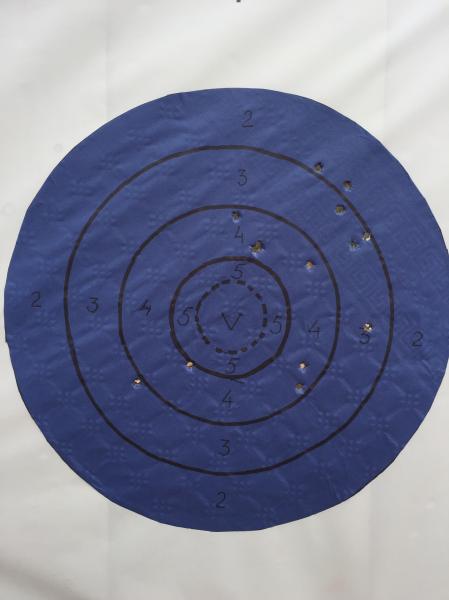

Tomo nota Francisco. De hecho estuve comprobando si alguno de estos elementos se me había descarajado, pero no observé movimientos extraños
Estos pasados lunes y martes estuve dándole al gatillo y finalmente con 55 grains de suiza del 3 y proyectil Lyman de 450 grains y taco de corcho parece que al menos no me salía del nueve.
Con lo que he andado fino ha sido con el Mauser, tanto que hasta me dan ganas de tirar con el en Whitworth :mrgreen:
Este sábado iremos a pelear un poco contra el viento en Agost a 600 yardas y el lunes vuelvo a insistir con el Hawken que se me echan encima los provinciales y los territoriales.

Hoy jornada de 600 yardas en Agost. Hemos tirado los cuatro con Gibbs y probado tres tipos de proyectiles: uno que compramos en USA, otro que nos regaló un tirador francés (120 que le sobraron) y el de nuestra turquesa experimental de 560 grains. Por supuesto que todos empapelados.
Han ido todos bien, salvo los problemas que plantea el proyectil francés por su empapelado que tiende a salirse en su descenso por el cañón con el consiguiente tiro anormal y depósito de plomo en el rayado (ya lo había sufrido yo en Elda)
Seguimos pensando que el nuevo proyectil que hagamos (ya está en marcha el proyecto de turquesa para proyectil con base cóncava) rondará los 570-580 grains (la turquesa en todo caso será regulable y permitirá jugar con longitud y peso),para comprobar si los proyectiles pesados son efectivamente menos vulnerables al viento como nos dicen nuestros "master" sudafricanos.
Hoy hemos sufrido (en especial los que han tirado en el segundo turno) un viento racheado que nos ha movido bastante el centro de impacto, llegando a sacarlo algunas veces hasta del tablero.
También hemos pensado en llevar dos tipos de carga (la actual de 90 y una de 100) para ver si en los días ventosos merece la pena aumentar velocidad aunque sea a costa de agrupación, para luchar contra los desvíos por viento que son complicados cuando el viento es racheado.
Yo he tirado en la primera tanda y no me ha ido mal puesto que era posible parar cuando se sentía una racha, esperando a su fin ya que estas no eran numerosas y se podían controlar. La serie no ha sido para tirar cohetes con un 34.1, ya que me he tenido que comer un 1 y un 2, con lo que los treses que se pueden compensar con los cincos (de todo ha habido) han acabado de quemar la serie (en esta distancia en USA hice mi mejor tirada con un 40.1)
Por cierto que hoy en mi proceso de hacer cagadas de todo tipo he estrenado una nueva (al menos para mi hasta la fecha) de meter DOS PEPINOS con lo que la pareja se ha quedado unos cien metros corta con la consiguiente cara de haba hasta que me he dado cuenta que me faltaba un proyectil a lista :roll: . Algo raro he notado en el disparo (tampoco nada del otro mundo), pero la verdad es que llevo el record de desvaríos con dos disparos con carga doble y uno con pepino doble..... es lo que tiene ser "casi" de Bilbao, que poner lo que toca no tiene gracia :mrgreen:
Ya hemos iniciado el 2016 en el camino hacia Australia (600 days to Adelaida).......... sin olvidar que para Parga son unos 250 :caba:
