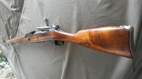

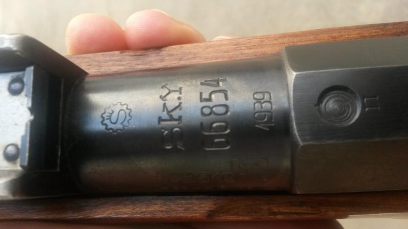

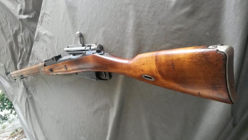

Muy buenas a todos. Soy el feliz y reciente propietario de esto. A ver si alguien sabe mas de el
El Mosin-Nagant ..
es un rifle militar accionado por cerrojo, con cargador de cinco proyectiles, que 00
El Mosin-Nagant ..
es un rifle militar accionado por cerrojo, con cargador de cinco proyectiles, que 01

Creo que tienes una pieza muy curiosa para coleccion.
http://7.62x54r.net/MosinID/MosinM2830.htm

Gracias compi por la pagina. Muy interesante. Me alegra saber que tengo uno y bien raro

Parece un Mosin Fines(Finlandés).

Eso parece,, asi que olvida las puntas de 311, la opcion es la recarga o la municion NORMA.

Mensajepor Gisme » 03 Jul 2015 13:13
Una joya ese 28/30.
