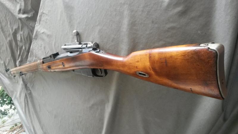

Muy buenas a todos. Soy el feliz y reciente propietario de esto. A ver si alguien sabe mas de el

Gracias compi por la pagina. Muy interesante. Me alegra saber que tengo uno y bien raro

Parece un Mosin Fines(Finlandés).

Eso parece,, asi que olvida las puntas de 311, la opcion es la recarga o la municion NORMA.

Una joya ese 28/30.
