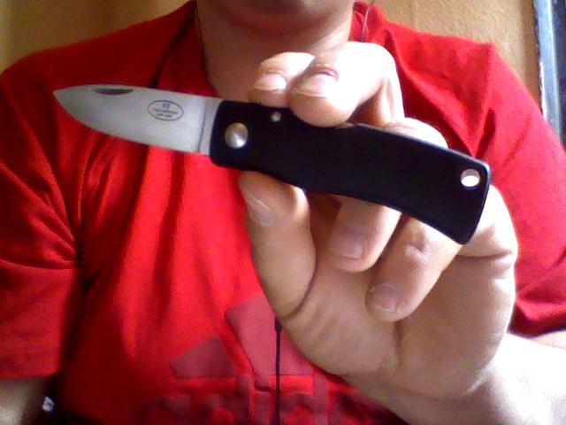

Y no preguntabas por los Falkniven?
Te presento a mi niña.
...la que yo tengo, y es que dentro de unos años me he propuesto comprar un rifle como el que tengo, un 10
