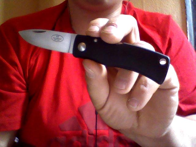

Y no preguntabas por los Falkniven?
Te presento a mi niña.

Bonita navaja Grillo, pero ¿ya no tienes bastantes?
