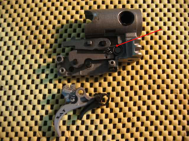

hola la cfr lleva el gatillo SAT este gatillo con un poco de tuneo se queda muy bien y lo puedes regular al pelo .

Tengo un par de carabinas con el SAT, ¿Podrías explicarme concretamente como aligerar la presión en el segundo tiempo? La regulación entre el primer y segundo tiempo es sencilla.

hola yo le cambie el muelle del segundo tiempo por uno de bolígrafo mas blando y el muelle del primer tiempo se lo ablande con dos alicates le quite fuerza y por ultimo le cambie el tornillo de regulación por uno un poco mas largo .
te pongo un enlace para que lo comprendas mejor .
http://www.armas.es/foros/customizacion-y-bricolaje/suavizado-gatillo-sat-gamo-cfr-whisper-igt-t939056.html

Según entiendo en la modificación que hace, desengancha el resorte principal (el duro, el del segundo tiempo) y a cambio pone otro muelle de boligrafo. No tengo ni idea de muelles, que es lo que le da la dureza? El grosor? El número de espiras? Lo digo porque encontrar por internet un muelle similar en tamaño y forma pero más blandito igual no es muy complicado...

No encontraras ni de coña un muelle como ese, pues es hecho a medida.
La tensión de un muelle, la da el grosor del hilo de acero, y el nº de espiras.
Un armero cualquiera (no el que vende armas), lo hace en un periquete, con un trozo de alambre acerado, se le da la forma, luego se templa, y muelle listo, incluso, se le puede dar un tratamiento de dureza superficial.
Yo, he visto hacerlo varias veces, sobre todo, para la pistola de 9 mm Pb CZ 75, y es relativamente fácil, pues el muelle del disparador es muy parecido, pero no vale cualquier trozo de alambre.

Seguramente, podras encontrar algo parecido, pero al final, tendras que modificarle las patas que asientan sobre las bielas, doblarlas, cortarlas, o lo que sea para que ajusten en sus correspondientes asientos, por eso, veo mas comodo el llevar el muelle a un mecanico armero, y decirle que quieres uno igual, de menor tensión.
De todas formas, creo que el problema también es de los angulos de ataque de la cola del disparador, pues el Datuna y sus copias, no traen ningún muelle, y al parecer, es la formula mágica para un disparador suave.
Aunque si modificando el muelle, se consigue algo de suavidad, bienvenido sea, pues el de serie, es horroroso.
