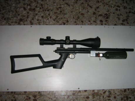

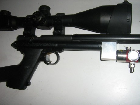

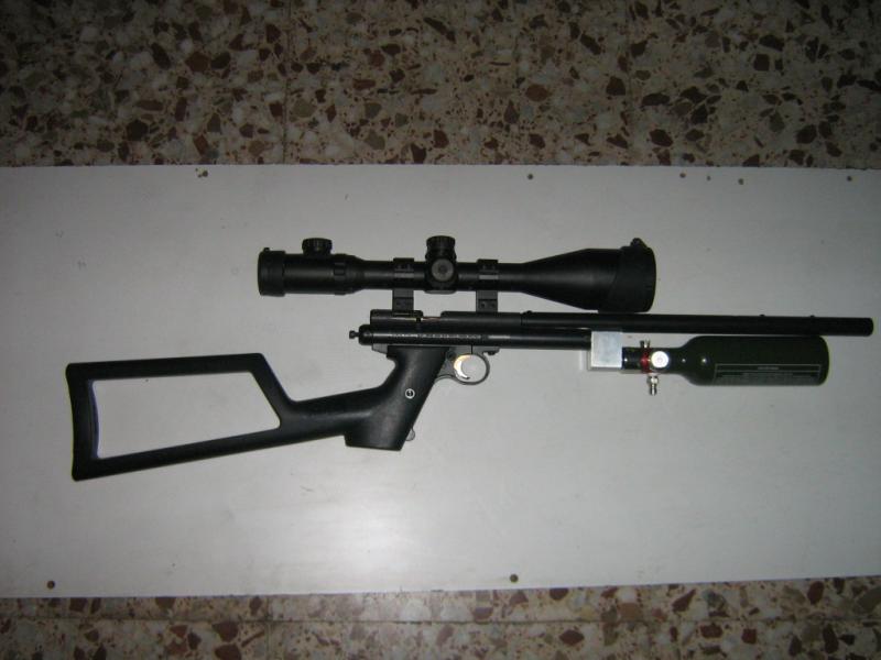

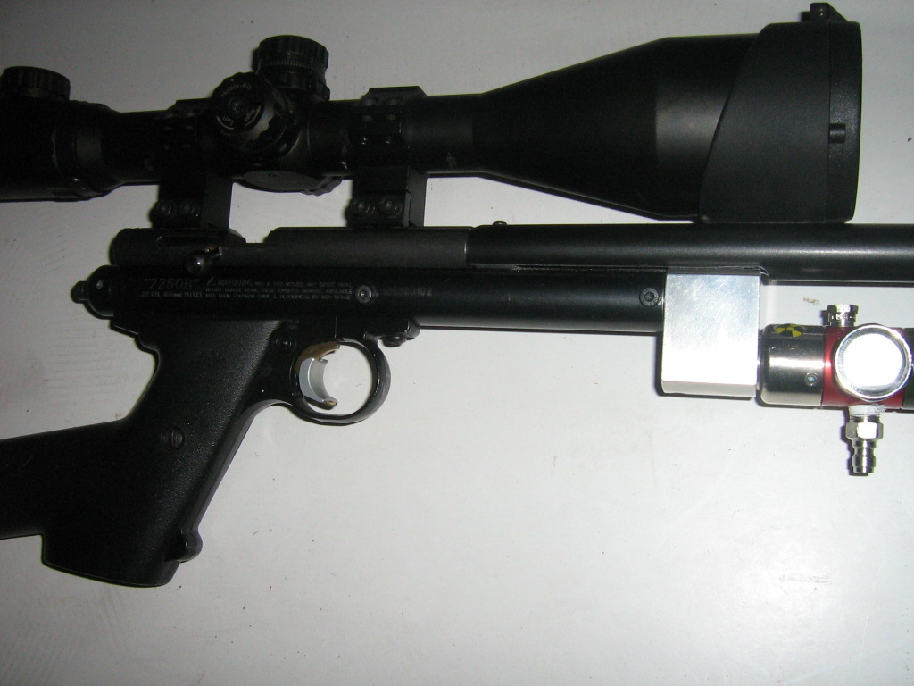

JOSEABLANCO escribió:AHI ESTA EL PRIMER CAMBIO....
pues esta es mi nueva muñeca
valbula de croket barm,muelle reforzado,regulacion trasera de tension del muelle,cañon moderado , S de lobo,regulador de paintball tarado a 93 bares, votella de paintball de 200 cc, breech metalico y tubo de 2250 y los pasos de aire tal cual vienen.
no la he cronografiado, estara a unos 22 julios aprox
por lo que profundiza en madera comparandola con otra a 24 julios.

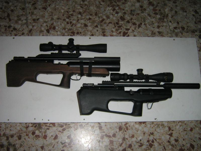

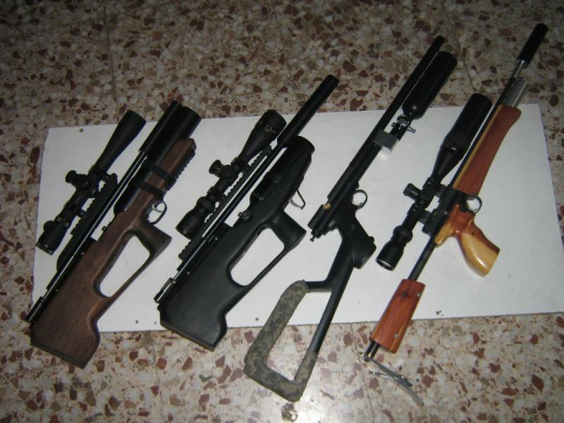

pecepeada significa que funciona o dispara por medio de un deposito de aire previamente cargado a la presion necesaria, utilizando este aire llamemosle embotellado para ir consumiendolo con cada disparo-

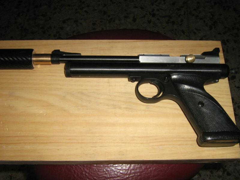

Y AHORA UNAS FOTOS DE LA FAMILIA CROSMAN,,,
PUES ESO AMIGOS, he pensado que podriamos colgar en un hilo fotos de los tuning que tenemos hechos a nuestros 70
PUES ESO AMIGOS, he pensado que podriamos colgar en un hilo fotos de los tuning que tenemos hechos a nuestros 71
PUES ESO AMIGOS, he pensado que podriamos colgar en un hilo fotos de los tuning que tenemos hechos a nuestros 72

Que pasada de familia! Y numerosa!!!
Esas de crosman...por no hablar de las demás.
Gracias por mostrarlas yo al menos con verlas me conformo :?

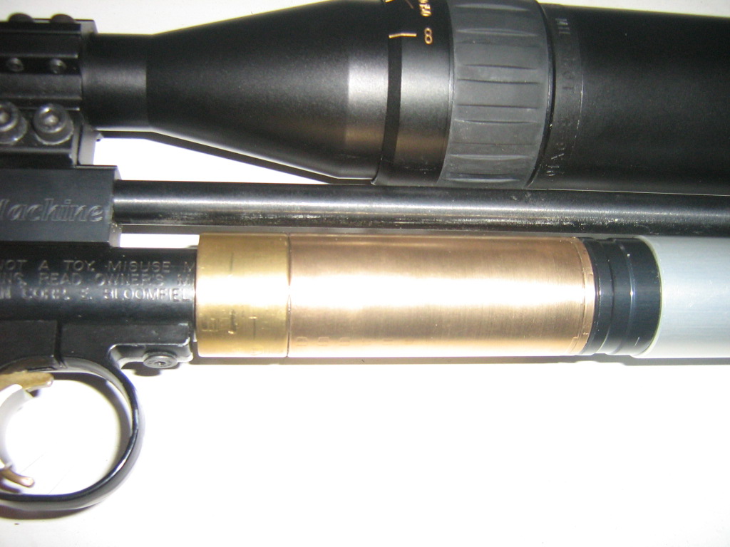

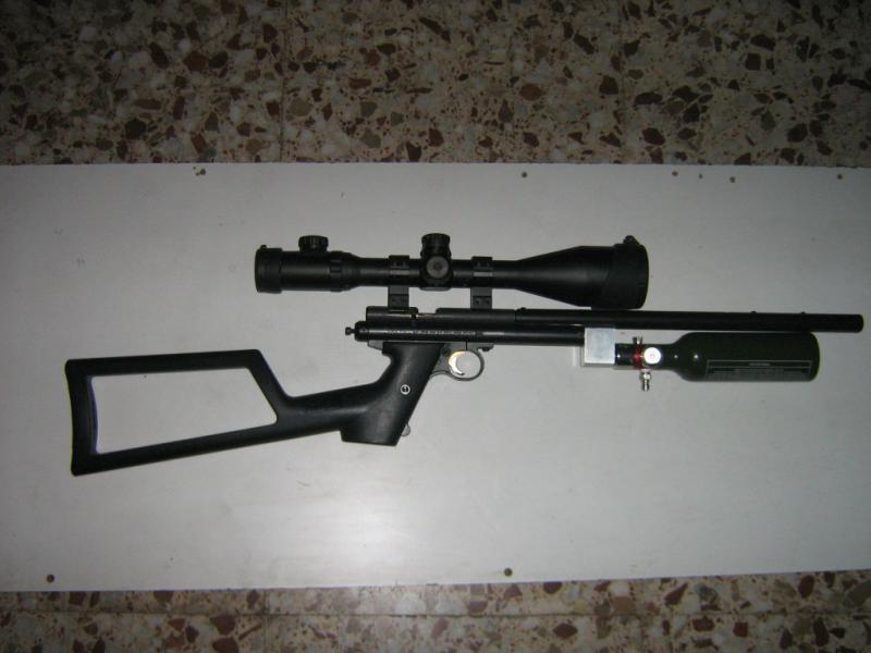

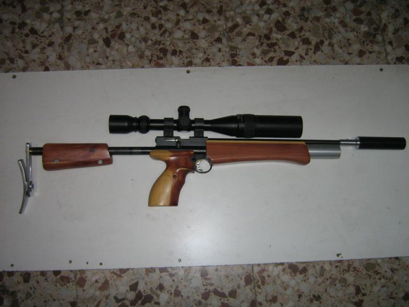

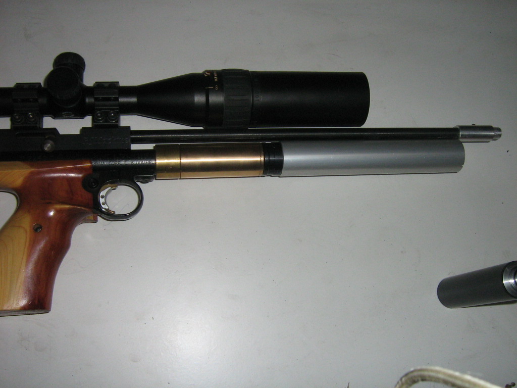

aqui os dejo como esta esta pasada a pcp, gracias a un forero que comenzo con ella y yo creo que la he terminado a mi gusto , tarando el regulador que de origen estaba a 65 bares , ahora esta a muchos mas , no se a cuantos me he liado lo he desmontado y con ayuda y soporte tecnico lo he subido "un pelin", el tubo que se ve de laton es una macro camara de baja, y EL RESULTADO ES ESTE. sabeis que no soy amigo de las dianas pero os dire que es muy,muy,muy precisa ,poco pesada y llamemosle alegre.
por perreria de desmontarla de nuevo no os muestro las tripas pero es super sencillo ,el cuerpo de la valbula esta unido directamente a esa camara de baja y esta sujeto solamente con el tornillo que lleva originalmente esta valbula para unirla al tubo.
el deposito y regulador es de una rohm.
LA CANTONERA REGULABLE ES DE LOBO,una maravilla os aconsejo que para estos u otros tuneos os hagais con una de ellas.
espero que os guste.
¡¡¡¡ SI ES QUE LAS CROSMAN PUEDEN CONMIGO ¡¡¡¡

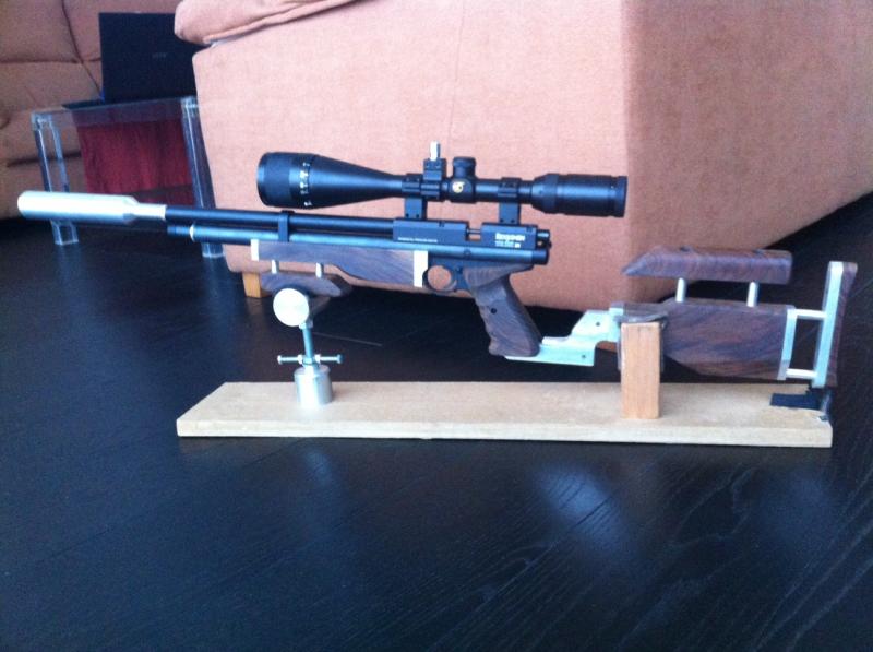

Hola José, ya le hecho la piececita que le faltaba: le he subido un poco el culatín; no me gustaba alineado con la parte baja de la empuñadura, y el encare era complicado. Ahora encara de narices.
¿te mola?

LA MADRE QUE TE PARIO JACINTO , me encanta tener amigos , joder.
