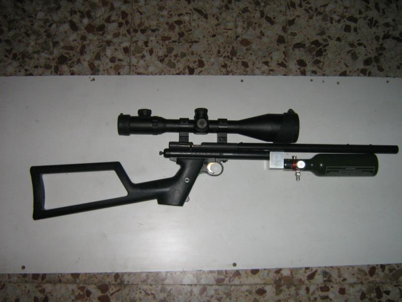

Mensajepor JOSEABLANCO » 09 Oct 2012 09:28
JOSEABLANCO escribió:AHI ESTA EL PRIMER CAMBIO....
pues esta es mi nueva muñeca
valbula de croket barm,muelle reforzado,regulacion trasera de tension del muelle,cañon moderado , S de lobo,regulador de paintball tarado a 93 bares, votella de paintball de 200 cc, breech metalico y tubo de 2250 y los pasos de aire tal cual vienen.
no la he cronografiado, estara a unos 22 julios aprox
por lo que profundiza en madera comparandola con otra a 24 julios.

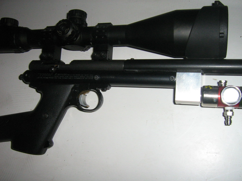

aqui os dejo como esta esta pasada a pcp, gracias a un forero que comenzo con ella y yo creo que la he terminado a mi gusto , tarando el regulador que de origen estaba a 65 bares , ahora esta a muchos mas , no se a cuantos me he liado lo he desmontado y con ayuda y soporte tecnico lo he subido "un pelin", el tubo que se ve de laton es una macro camara de baja, y EL RESULTADO ES ESTE. sabeis que no soy amigo de las dianas pero os dire que es muy,muy,muy precisa ,poco pesada y llamemosle alegre.
por perreria de desmontarla de nuevo no os muestro las tripas pero es super sencillo ,el cuerpo de la valbula esta unido directamente a esa camara de baja y esta sujeto solamente con el tornillo que lleva originalmente esta valbula para unirla al tubo.
el deposito y regulador es de una rohm.
LA CANTONERA REGULABLE ES DE LOBO,una maravilla os aconsejo que para estos u otros tuneos os hagais con una de ellas.
espero que os guste.
¡¡¡¡ SI ES QUE LAS CROSMAN PUEDEN CONMIGO ¡¡¡¡
