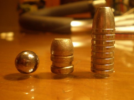

Bueno, volvamos a lo nuestro.

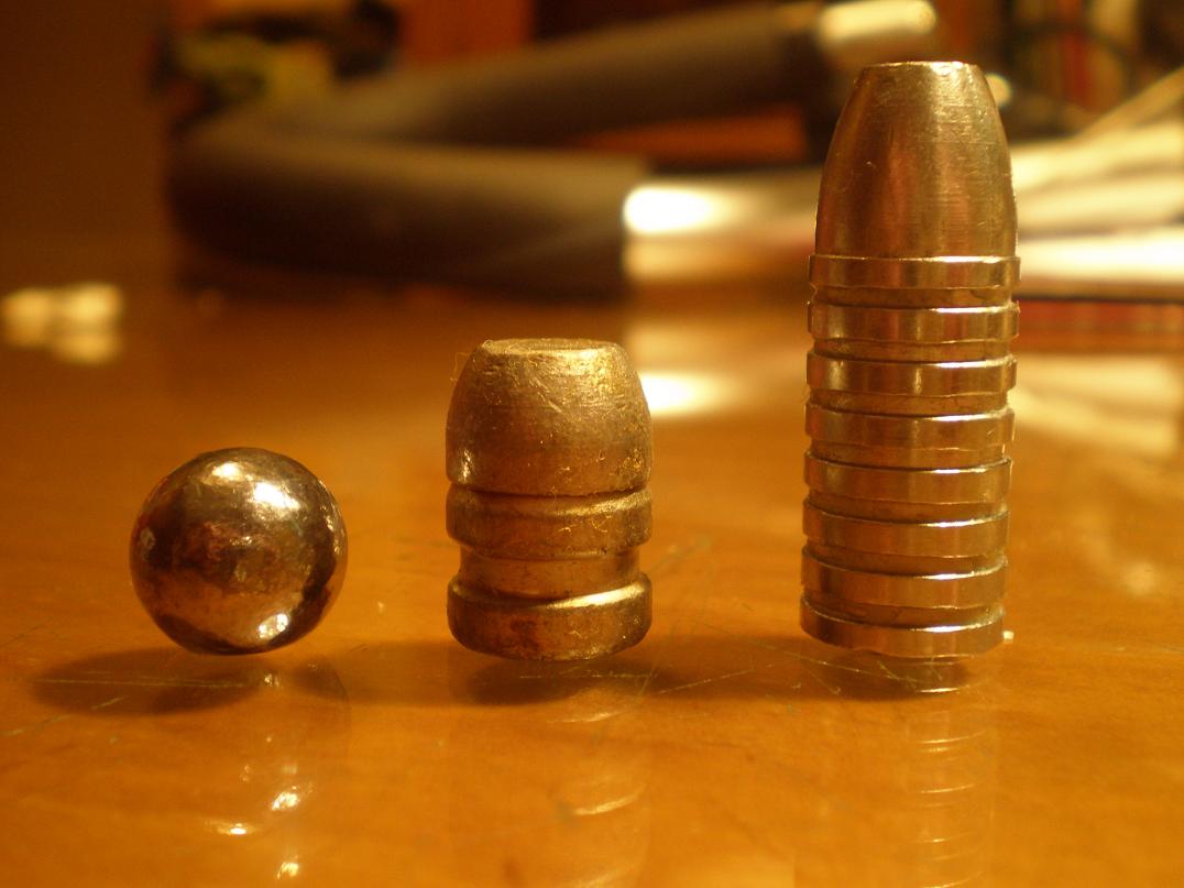

El compañero LESAKO me ha fabricado (y regalado, gracias) unas balas para mi Hawken Match del calibre 45.
Pesan nada menos que 475 grains, frente a los 250 de las maxibalas que utilizo habitualmente.
Hoy las he probado, y he sustituído mi habitual carga de Suiza nº2, 30 grains, por 45 grains de dicha pólvora.
Me los ha agrupado, pero ¡Sorpresa! se iban altos (TRES a las DOS). Y yo que creía que con 45 grains me quedaría corto !!!. Hay compañeros que me aconsejaban hasta 60 grains para esta bala, que, según tiradores expertos, es la más adecuada para el Hawken, dada su estría. Comentaban además que es la bala ideal para 100 metros. Una pena no tener más que 50 m.
Os adjunto foto comparativa entre bola del 454, maxibala de 250 grains, y bala "supositorio" de 475 grains.

Hectorvillajos escribió:Bueno, volvamos a lo nuestro.
Esa bala larga, es la ideal para el estriado Henry del Hawken Match, y tiro a larga distancia. El handicap, es que requiere de cargas fuertecitas para distancias de 100 metros y superiores, con lo que el retroceso es considerable, y más, si las empleamos en Veterli a 50 metros, que estamos de pié. Por eso para 50 metros, funciona muy bien la maxiball larga, que pesa menos, y con menos carga se puede agrupar igual de bien.

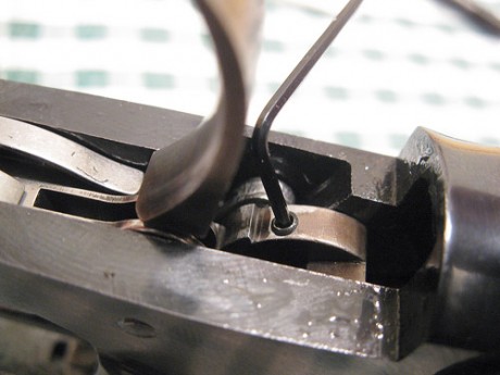

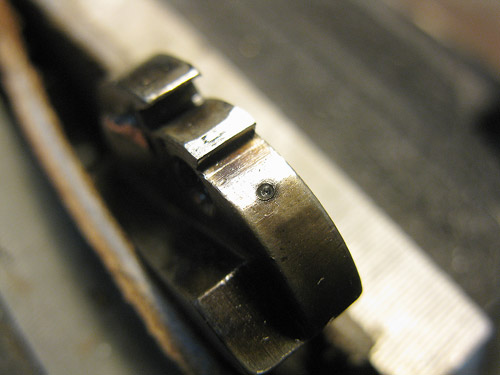

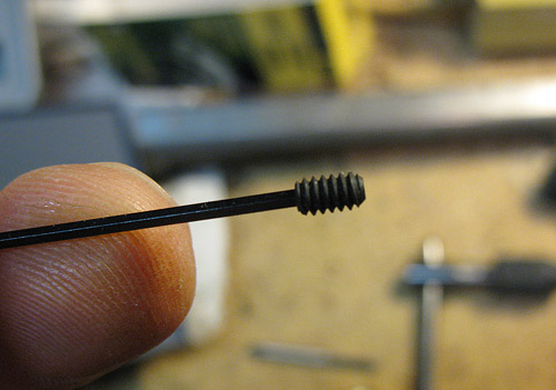

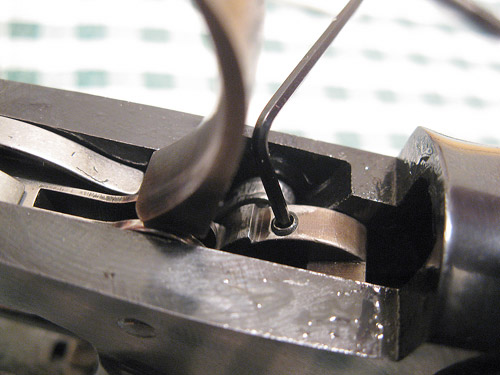

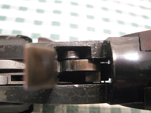

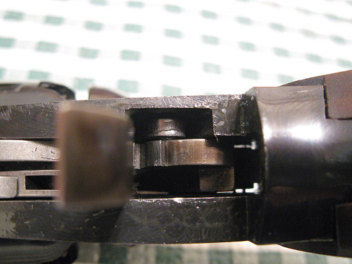

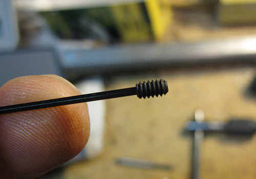

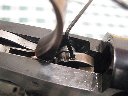

COMO HACER UN DISPARADOR CON "PELO" A UN REVÓLVER.
Navegando por a lo largo y ancho del océano de Internet, he visto una idea que puede ser interesante. Se trata de colocar un dispositivo al martillo de un revólver de avancarga, para conseguir crear un mecanismo de "pelo".
En primer lugar se punzona el punto exacto para realizar el agujero roscado, en el que entrará el tornillo allen para que regulando éste, podamos hacer que el recorrido del disparador varíe. Esto es útil, cuando tenemos un mecanismo con excesivo arrastre. Una vez hemos dejado el tornillo a la altura apropiada, lo sellamos con algún componente, como puede ser laca de uñas, para evitar que se mueva y pueda variar el recorrido.

PREDICADOR escribió:COMO HACER UN DISPARADOR CON "PELO" A UN REVÓLVER.
Practico esta claro que lo es y mucho. Pero ahora viene la gran duda ¿es valido para competición?.

Hectorvillajos escribió:Muy interesante y práctico, Predi.
Crees necesario cementar la pieza base tras hacerle agujero y rosca ???
Héctor, no es necesario cementar la pieza, ya que en un principio, no tiene porque perder el cementado el martillo.
A la hora de taladrar para hacer al agujero roscado, hay que hacerlo a bajas revoluciones, para evitar un calentamiento excesivo del martillo. Al principio costará un poco empezar a taladrar, pero una vez traspasado el espesor del cementado, que es de micras, operaremos con facilidad, siempre con el empleo de las herramientas adecuadas.
Lo ideal es probar primero con un martillo estropeado, de forma que nos sirva de práctica. Lo bueno que tenemos los tiradores de hoy en día, es en el buen suministro de piezas de repuesto que tenemos de mano de Fredo Trelles.

PREDICADOR escribió:Hectorvillajos escribió:Muy interesante y práctico, Predi.
Entendido. A ver si nos ponemso un día de estos con un martillo sobrante del remington Pietta que tengo por ahí

PREDICADOR escribió:Esa bala larga, es la ideal para el estriado Henry del Hawken Match, y tiro a larga distancia. El handicap, es que requiere de cargas fuertecitas para distancias de 100 metros y superiores, con lo que el retroceso es considerable, y más, si las empleamos en Veterli a 50 metros, que estamos de pié. Por eso para 50 metros, funciona muy bien la maxiball larga, que pesa menos, y con menos carga se puede agrupar igual de bien.
Por cierto, el compañero LESAKO, funde de "categoría internacional".[/b]
Gracias por el piropo PREDI.
Precisamente para ver de usarla con menos retroceso a 50m. ahora me he agenciado una turquesa Hensel de bala Maxi de 290 y algo grains comprada en el foro de avancarga, es un poco más larga que la maxi de Lyman y las que venden hechas, eso debe hacerla ideal para el estriado del HkMtch, habrá que probarla. Si Hector y tu os prestais voluntarios, cuando yo me agencie el rifle (no se si comprar el Hawkeen o hacerme directamente con un Volunteer con el mismo estriado) no tendré más que usar las cargas vuestras para ir a tiro hecho, nunca mejor dicho.

LESAKO escribió:PREDICADOR escribió:Esa bala larga, es la ideal para el estriado Henry del Hawken Match, y tiro a larga distancia. El handicap, es que requiere de cargas fuertecitas para distancias de 100 metros y superiores, con lo que el retroceso es considerable, y más, si las empleamos en Veterli a 50 metros, que estamos de pié. Por eso para 50 metros, funciona muy bien la maxiball larga, que pesa menos, y con menos carga se puede agrupar igual de bien.
LESAKO, yo empleo esa misma bala, la Maxiball long para el Match, y agrupa muy bien.
La turquesa que has comprado, es de de lo mejorcito en calidad.

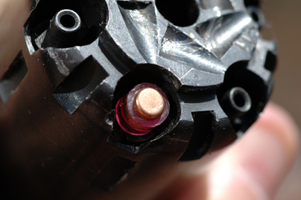

[url]COMO EVITAR QUE REVIENTE EL PISTON EN TROZOS AL SER PERCUTIDO.[/url]
Ya en época se daba este handicap, y era que cuando menos se esperaba, entraba en el interior de la caja de mecanismos, algún trozo de pistón que creaba algun fallo de funcionamiento, o también dificultaba el giro del cilindro. Imaginad esta situación en un duelo.
Si reforzamos el pistón, creando una "faja" a su alrededor, evitaremos que reviente en trozos, que puedan colarse por donde menos lo esperamos.
Algo tan sencillo como cortar un tubo de plástico duro, adaptado al diámetro del pistón, nos dará un refuerzo extra.
En algunas ocasiones he probado a encintar, pero es tedioso.
Lo bueno del tubo de plástico, es que si no rompe, se puede volver a utilizar.
