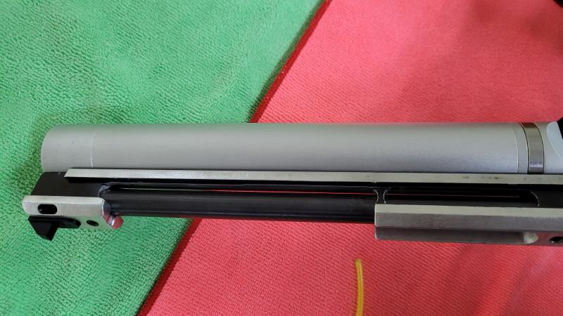

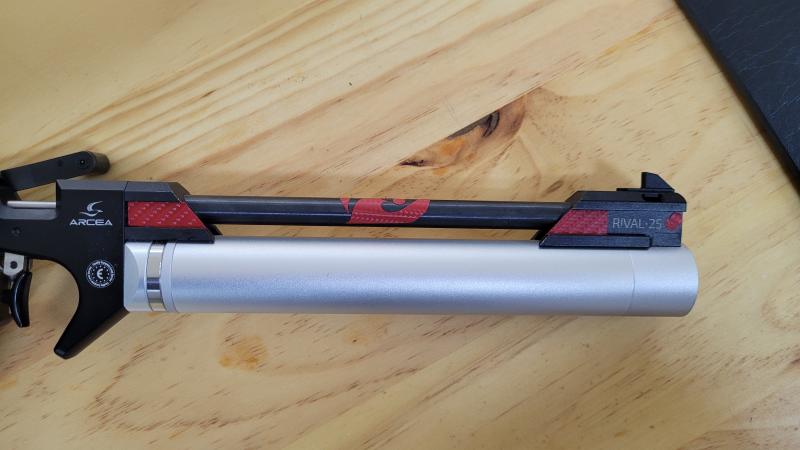

jerula escribió:Hola.
¿Sabéis si se le podría quitar la cubierta del cañón para aligerarla de peso?
Buenas noches jerula, hace unos días me acordé de ti al ver dos pp20 como creo que querrías tener una, en un caso la transformación ha sido por cuenta del propietario, en el otro caso ha sido hecha por un compañero manitas. Pongo a continuación unas fotos de una de las pistolas, la modificada por el propietario
tendré que abrir otro post para poner las otras 3 de la segunda pistola
Jabril
Mensajes: 1355
Registrado: 05 May 2019 19:46
Re: Pistola ARCEA
Mensajepor Jabril » 05 Dic 2025 00:06

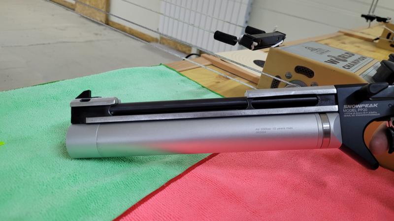

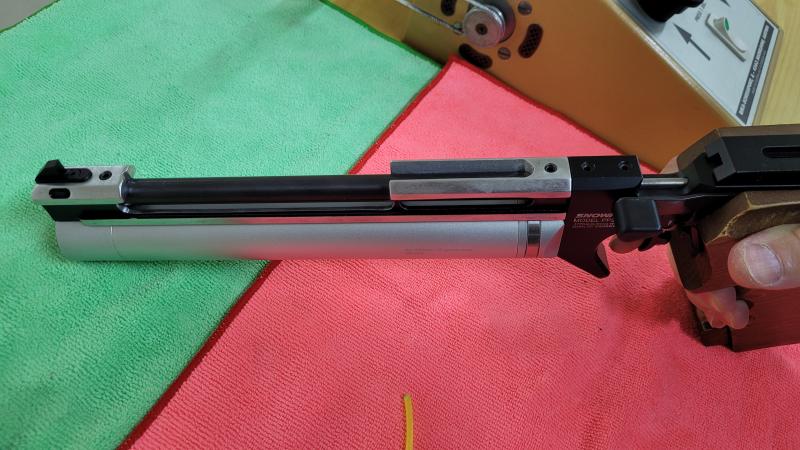

Y aquí las de la modificación del manitas
Espero haberte dado una orientación de como "desnudar" el cañón de la PP20

Jabril escribió:Y aquí las de la modificación del manitas
Hola Jabril.
Gracias por estos mensajes, me han servido de mucho resolviendo la duda que os planteé. Tras ver este par de modelos, puedo dar por sentado que la liberación de la cubierta no afecta a la estabilidad del cañón.
Seguía dándole vueltas a la cabeza y la idea que tengo es más parecida a estas segundas fotos, donde la bocacha era la original de la pp20, que en las primeras, aunque no queda nada mal ese nuevo encamisado con la parte superior "al aire" (y nunca mejor dicho...). Evidentemente estas modificaciones aligerarán el peso y, estéticamente, le dan un nuevo valor a la pp20.
Un gran aporte. Gracias de nuevo.

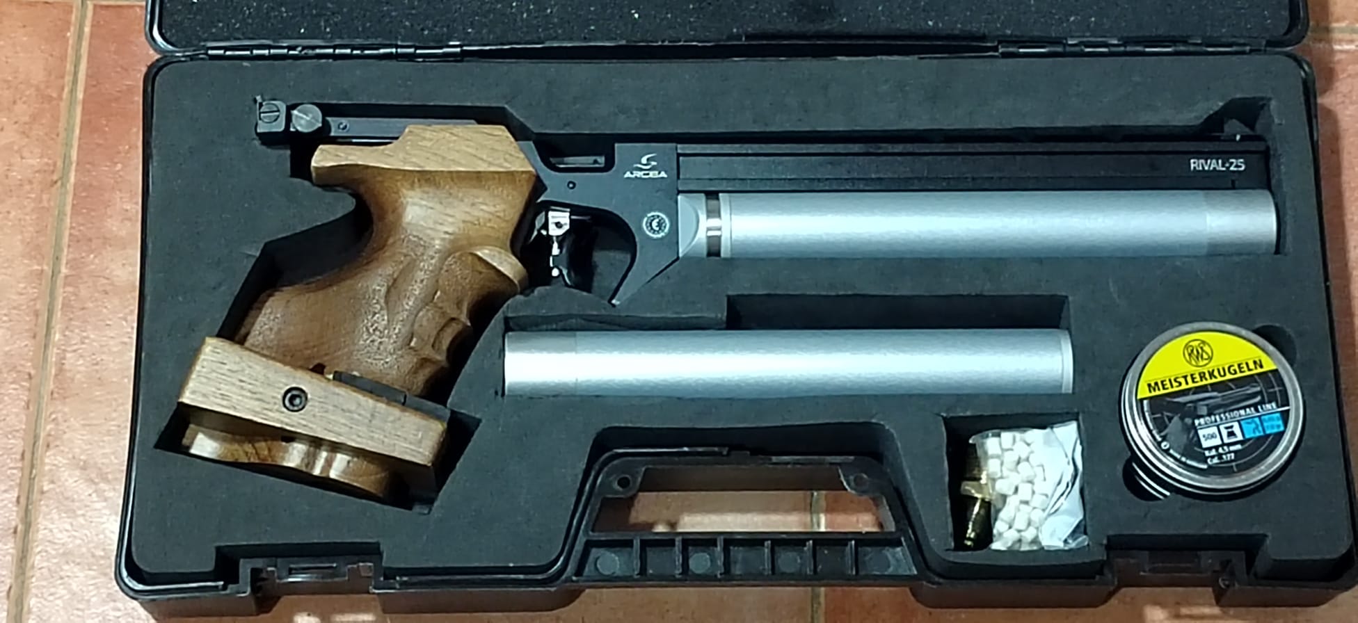

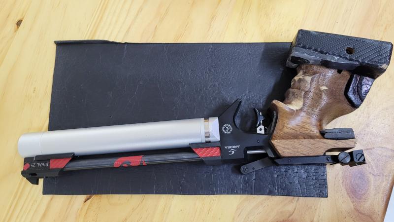

Por mi parte, para intentar mejorar un poco más la precisión de la pistola, lo que he hecho es desplazar el alza hacia atrás.
(De fábrica viene ajustada en la posición más delantera, pero con un simple tornillo puedes bloquearla más atrás)
Eso sí, he tenido que modificar el relleno de la caja para poder guardarla en esta posición.
(Y de paso he ampliado algunos huecos para poder meter el depósito de reserva que he comprado).
Anexo foto.
Y me ha parecido genial la idea de ajustar la luz del alza.
Al haber retrasado el alza, ahora la luz era demasiada.
He dejado la apertura del alza en unos 3,1 mm. Y ahora de maravilla.
Muchas gracias, de nuevo.

Caja adaptada

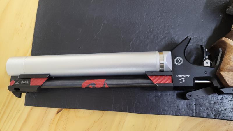

Cambiando de versión Snowpeak, el jueves tuve el placer de tirar unos 10 tiros con la Voguel 26, todas las dudas que tenía sobre ella han quedado resueltas, y me explico, la pistola es, lógicamente, más ligera que la Rival25, la empuñadura se adapta muy muy bien a la palma de la mano, con la mejora que se puede ajustar basculando un poco, cosa que en la Rival en ajuste solo es lineal. El disparador merece un 10 a pesar de que la parte del gatillo que entra en contacto con el dedo no es posicionalmente ajustable, aquí la Rival tiene ventaja pero el de la Voguel es algo más suave. En la boca del cañón tiene una terminación tipo "air stripper", para los que ignoran esto que es diré que es como un dispositivo que regulan algo las turbulencias a la salida del balín. El alza es idéntica en las dos versiones pero no me quedó claro si se puede regular la distancia entre alza y punto de mira como puede hacer con la Rival, o sea, retroceder o avanzar el alza. El tiro en seco es más simple en la Voguel ya que no hay que mover ninguna palanquita, solo mover un poco la de amartillar. Referente a precisión agrupando no vi diferencia porque no había posibilidad de tirar apoyado en saquete, que es como se ve la precisión del arco, para ver el rendimiento del indio es a mano alzada, y ahí este indio tiene ya conflicto con el PP (Puñetero Pulso) :D . Concluyendo, a idéntico precio se puede ir tranquilamente y de cabeza a por la Voguel-26

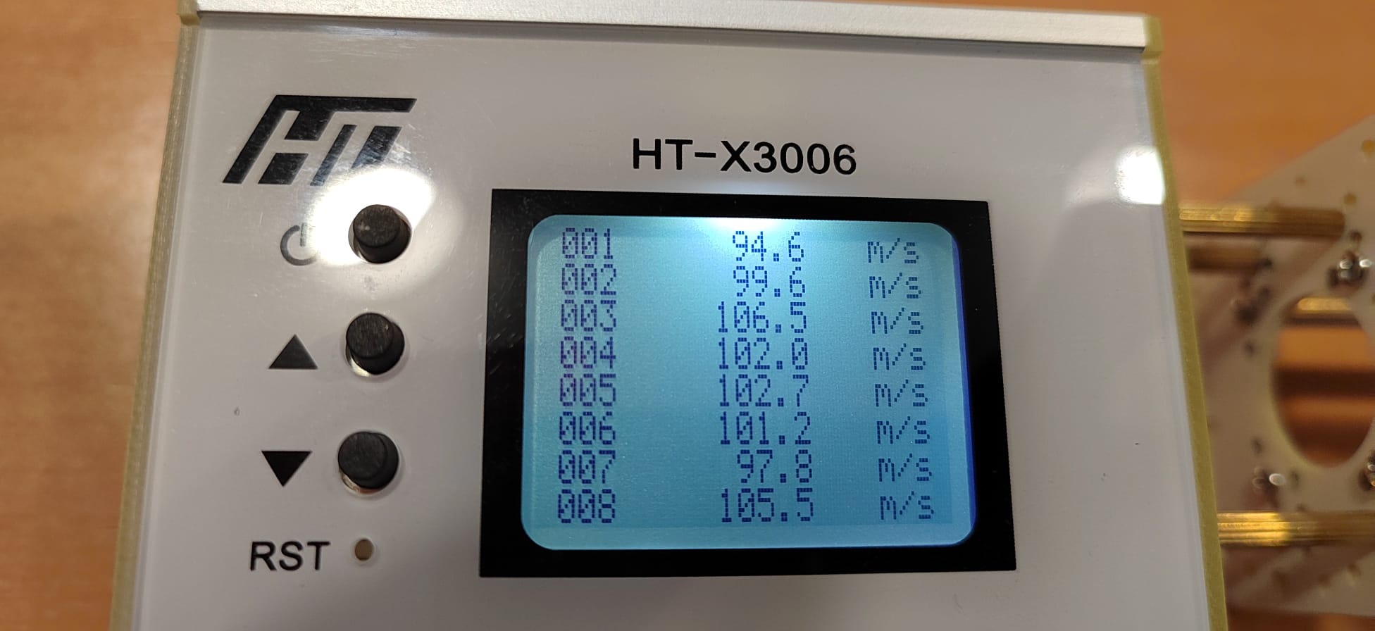

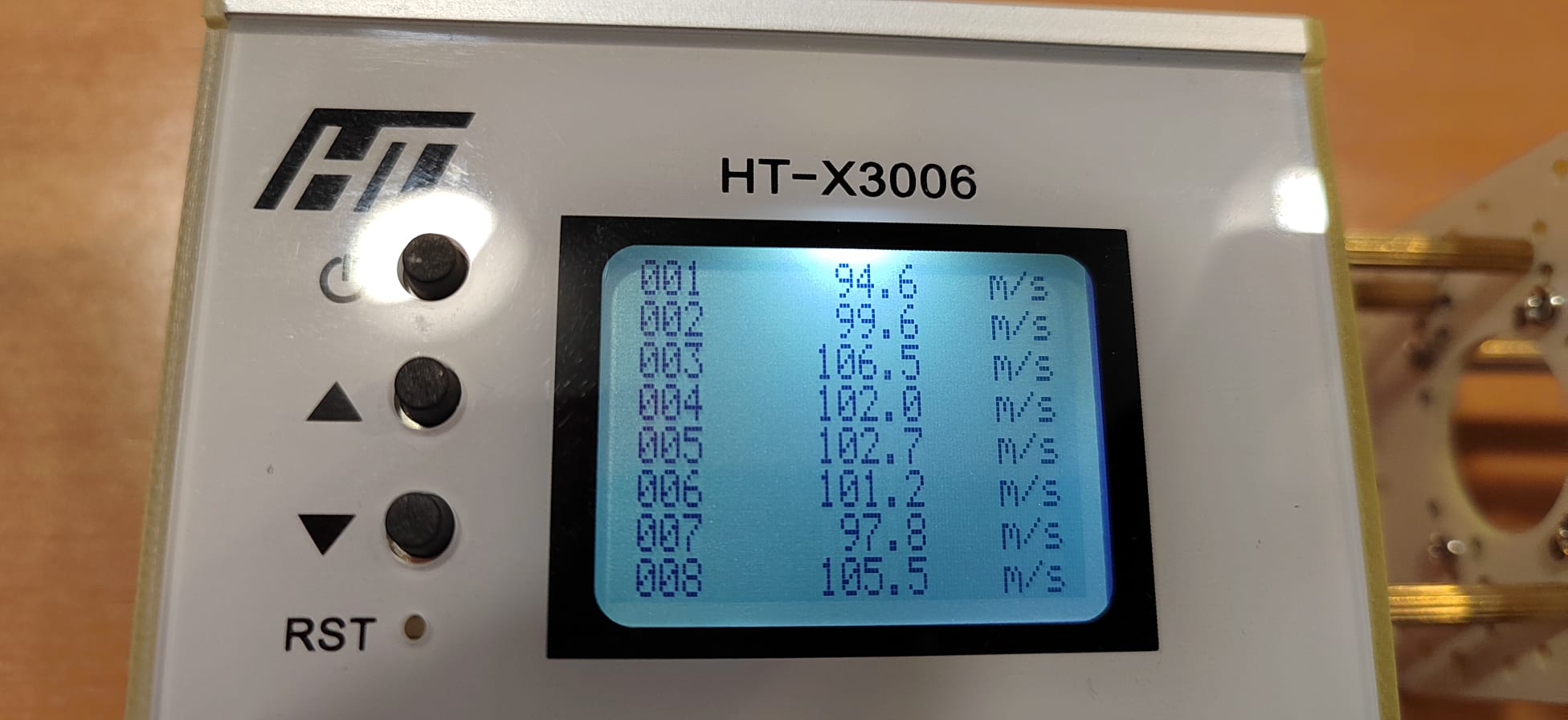

En los últimos días, había notado que los disparos de mi Arcea Rival-25 rasgaban la cartulina de la diana (en lugar de hacer un agujero limpio) y eran un poco bajos.
Y notaba que el sonido de los disparos era más apagado.
Pedí un cronógrafo balístico a Aliexpress (un modelo con WiFi, por unos 15€, y del que hablan muy bien en diversos videos de Youtube)
Medí, con el cronógrafo, las velocidades de salida de los balines de 0,45g que empleo (RWS Club)
Y me salieron, como se ve en la imagen adjunta, velocidades en torno a los 100 m/s, lo que supone poco más de unos escasos 2 julios de energía.
Ví en un video de Arcea, en Youtube, que la regulación de la energía del disparo se hacía en el tornillo trasero que aparece tras desmontar las empuñadura.
Creo que ese tornillo comprime el muelle de la aguja que golpea la válvula de aire que se abre en el momento del disparo.
En mi pistola, para poder ajustar ese tornillo, hay que aflojar un tornillo Allen transversal.
(Curiosamente otra Arcea de un compañero de tiro, comprada unos meses antes de la mía, no tiene ese sistema de retención mediante tornillo prisionero)
Fui apretando el tornillo de regulación y haciendo disparos y la velocidad de salida fue aumentando.
Lo dejé en unos 130 m/s que equivalen a cerca de 4 julios
El sonido de la pistola cambió y los agujeros en la diana ya fueron totalmente limpios.
Regulé un poco el alza y de nuevo la pistola fue de maravilla.
