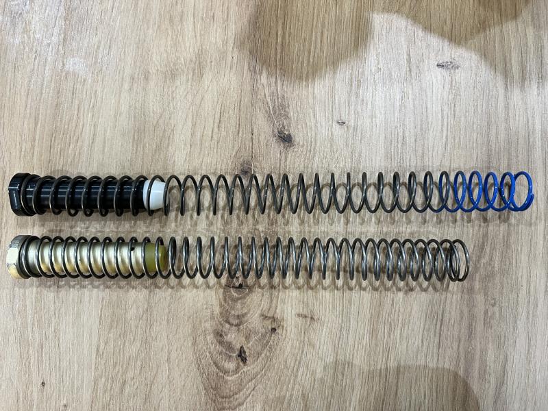

Es que os comento:
Quien me siga de más arriba sabrá que he hecho una serie de modificaciones al AR; fundamentalmente es poner el law tactical para plegar la culata y cambiar el guardamanos (para ello precisaba quitar el famoso bloque de toma de gases que tiene el picatinny arriba). Después de una serie de contratiempos, ya lo tengo todo hecho y me surge un problema: a veces no me automatiza el arma.
1. Se que no tiene nada que ver la toma de gases nueva porque he probado mi upper (con la toma de gases nueva) en un lower de otro mp15 y va perfecto
2. Siempre que me da el fallo no es por la expulsión de la vaina sino por la entrada del siguiente cartucho. Se queda medio trabado, como si el muelle del buffer no tuviera fuerza para empujar el cerrojo.
3. Compre antes de tener este problema un muelle de buffer nuevo (más fuerte y largo que el que trae el arma de la casa) y un buffer ( que pesa lo mismo que el que viene de la casa) y con ese muelle tampoco automatizaba porque era demasiado fuerte y el cerrojo no retrocedía para escupir la vaina.
Por lo tanto; pienso que pueden pasar dos cosas… Que sea del cargador o bien del tope que hay que ponerle al cierre del arma que hace que aumente el peso del bloque de cerrojo y eso dificulte el automatismo. Los cargadores son de marcas no conocidas de por ahí… hehehe. Me he hecho de un magPull y este finde lo probaré, pero por ir sacando algunas hipótesis para estudiarlo en el campo de tiro os lo pregunto.
Muchas gracias
Parachut
Mensajes: 3126
Registrado: 10 Nov 2006 11:01
Re: nuestros ar 15
Mensajepor Parachut » 12 Nov 2024 07:31
Toscano91 escribió:3. Compre antes de tener este problema un muelle de buffer nuevo (más fuerte y largo que el que trae el arma de la casa)
Me atrevería a decir que ese es el problema. Prueba a meter un solo cartucho en el cargador y dispara para ver si se queda el cerrojo atrás.
Hace años le pasó algo así a un amigo y era porque llevaba puesto un muelle de rifle en un tubo carbine y el cerrojo conseguía ir hacia atrás lo justo para coger el cartucho pero mal.
Además el hecho de que como bien dices en otro lower de MP 15 funcione ya indica que es culpa de tú lower.
Un saludo y ya nos contarás.

El problema es que también tengo estas fallas con el muelle que trae de serie el AR. Paso fotos en el siguiente mensaje con pesos de buffer y tope del law táctical. He buscado por internet y nadie describe esos fallos relacionados con el law por lo que no creo que sea de ahi el problema.
Parachut
Mensajes: 3126
Re: nuestros ar 15
Mensajepor Parachut » 12 Nov 2024 10:11
Entonces tiene que ser el buffer. ¿Dices que no te pasa siempre? De ser así entiendo que es dependiendo de la carga de la munición.
Prueba a hacer todo el movimiento del arma con el cerrojo para ver si notas algo raro, por ejemplo que el cierre no llegue atrás del todo o que haya algo que notes
Te lo digo porque también nos ha pasado de cambiar culata A1 dónde había una A2 y el tornillo que sujeta esta al tubo buffer es diferente y más corto porque la culta es más corta, nos ocurría que el buffer chocaba con el tornillo y no retrocedía del todo.

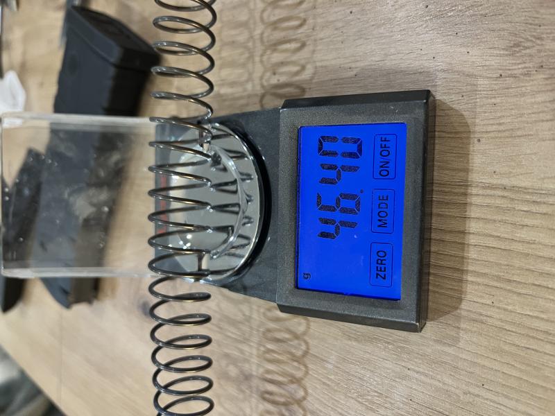

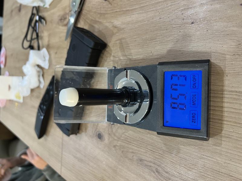

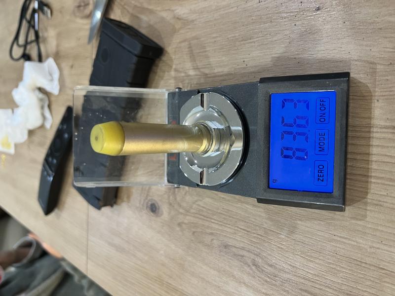

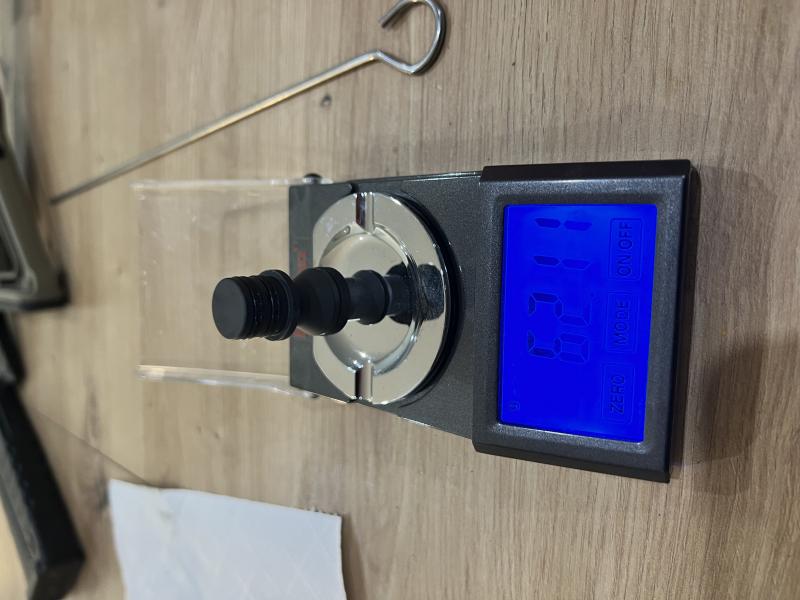

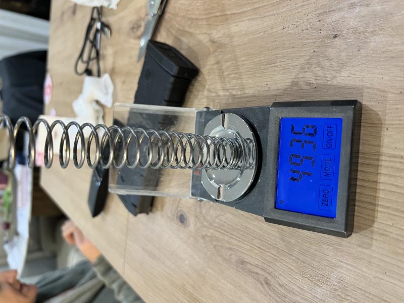

Toscano91
Mensajes: 165
Registrado: 03 Nov 2019 00:25
Re: nuestros ar 15
Mensajepor Toscano91 » 12 Nov 2024 10:54
Comparto con vosotros los pesos del buffer de serie, buffer nuevo y el tope del law tactical que se pone en el cierre.
El nuevo es el negro y el dorado el que trae de serie.
Las fallas que tenía antes eran del muelle creo, por ser más largo y con ello más fuerte. No retrocedía tan atrás el cerrojo y por eso no escupía la vaina, pero en este caso el problema está en el ingreso del siguiente cartucho, que se queda el cierre a medio cerrar

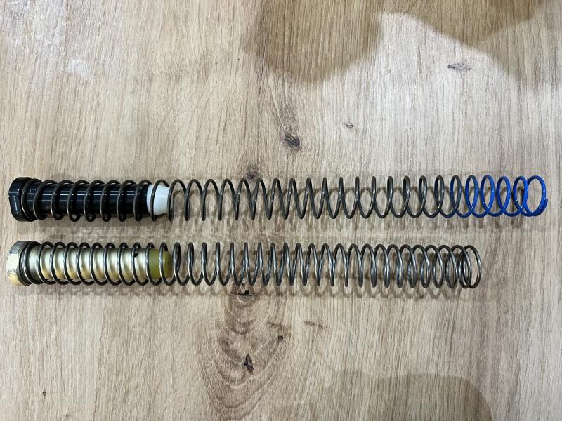

Toscano91
Mensajes: 165
Re: nuestros ar 15
Mensajepor Toscano91 » 12 Nov 2024 10:57
Más fotos de longitudes y pesos. Aclaro que el corto es el que trae de serie.

Toscano91
Mensajes: 165
Re: nuestros ar 15
Mensajepor Toscano91 » 12 Nov 2024 11:03
Por todo esto, no me queda mas remedio que pensar que la cosa puede ser o bien del peso extra que tiene el cerrojo (debido al tope del law táctical) o bien de los cargadores, ya que me da la impresión que con unos falla más que con otros. Incluso con alguno ni si quiera falla, creo... pero claro, puede ser casualidad,,, (la cabeza y las obsesiones de cada uno) hehehe ,
JoNaK
Mensajes: 447
Registrado: 25 May 2017 12:41
Ubicación: vallée du cancer
Re: nuestros ar 15
Mensajepor JoNaK » 12 Nov 2024 12:26
Esos pesos son estandar , no llegan ni al H , diria que imposible por tema peso buffer y si el muelle esta bien y por la explicacion que das casi seguro que el problema lo tengas en lo mas facil de comprobar y de curar, a probar cargador en condiciones como un magpul y a descartar , suerte un saludo
pd: eso o el tema del tope que comentas del law tactical que ya ahi me perdio ynose ni como va , no hay mas
Foxtrot
Mensajes: 846
Registrado: 22 Dic 2006 10:01
Re: nuestros ar 15
Mensajepor Foxtrot » 12 Nov 2024 17:55
Toscano91 escribió:Por todo esto, no me queda mas remedio que pensar que la cosa puede ser o bien del peso extra que tiene el cerrojo (debido al tope del law táctical) o bien de los cargadores, ya que me da la impresión que con unos falla más que con otros. Incluso con alguno ni si quiera falla, creo... pero claro, puede ser casualidad,,, (la cabeza y las obsesiones de cada uno) hehehe ,
Me pasaba lo mismo que a ti.
Si miras el blog de recarga del .300 BLK, ahi explico mi caso hasta que doy con la solución.
Qué polvora y cargas utilizas?
Crimpas el cartucho?

Foxtrot
Mensajes: 846
Re: nuestros ar 15
Mensajepor Foxtrot » 12 Nov 2024 20:58
Toscano91 escribió:
Para ver si es cosa mía de recarga, este fin de semana me llevaré PPU Industrial que tengo de 125 grains. Yo utilizo 17 grains de Sp3 con punta FMJ Santa Bárbara de 147 grains. No crimpo. Puedes pasarme el link donde hablaste de eso?
Muchas gracias compañero
https://www.armas.es/foros/viewtopic.php?f=55&t=978300&start=612
Aquí tienes el enlace.
Lo primero que yo haria, es ver la tabla de la SP3, mirando veo que la pones al límite de la tabla, por lo que yo no le pondría más.
Miraría después de eso, que estés recalibrando bien la vaina.
Puede ser que quizás el recalibrado no sea correcto, prueba a mirar si el Die está bien ajustado o si hay alguna anomalía en el interior.
Cuando ajustes bien el Die, no le pongas nada de crimpado.
Por incoherente que te parezca lo que te diré a continuación, ahí es donde yo arreglé el problema.
Si con todo eso aun no te mecaniza, hazte con un Factory crimp, el del .300 BLK de LEE te servirá.
Cuando lo pongas en la prensa y ya notes que al ajustarlo te toca el cartucho, le das media vuelta más con el cartucho sacado.
Cuando crimpes el cartucho con la punta, verás que deja una ligera marca en la vaina como de "castillo" en el cuello.
Con eso ganarás como si le pusieras 2 grains más.
Prueba todo eso con un LTC de 56-56'5mm, y nos dices a ver que tal te mecaniza.
Según la tabla de Vectan y el CIP, puedes poner hasta 57'40mm de LTC, pero yo cuando empiezo a tocar los 57mm empiezo con problemas de alimentación.
